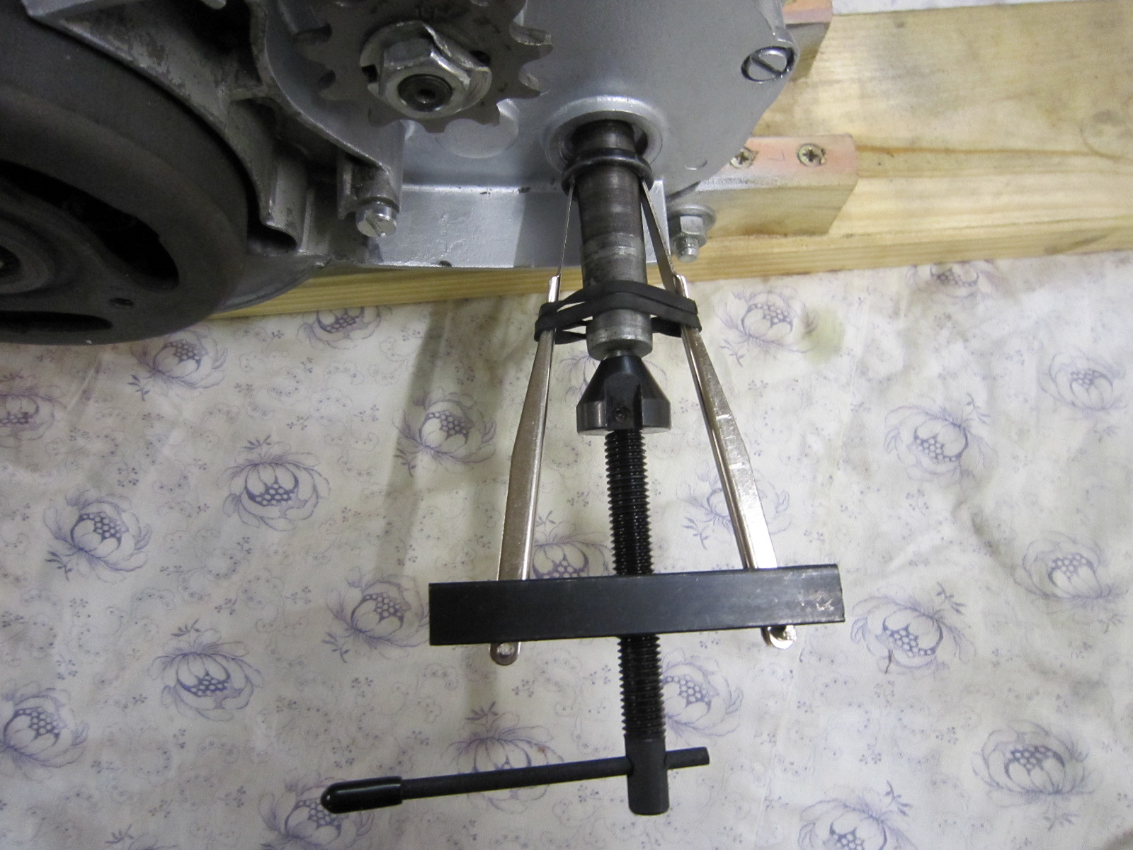

beim rausziehen von den simmerringen hab ich mich lange beholfen.
bei grösseren u.a. mit der spaxschrauben lösung.
bei kleineren mit verschiedenen haken rausgeknibbelt.
bei beiden möglichkeiten kann welle und ringsitz beschädigt werden!

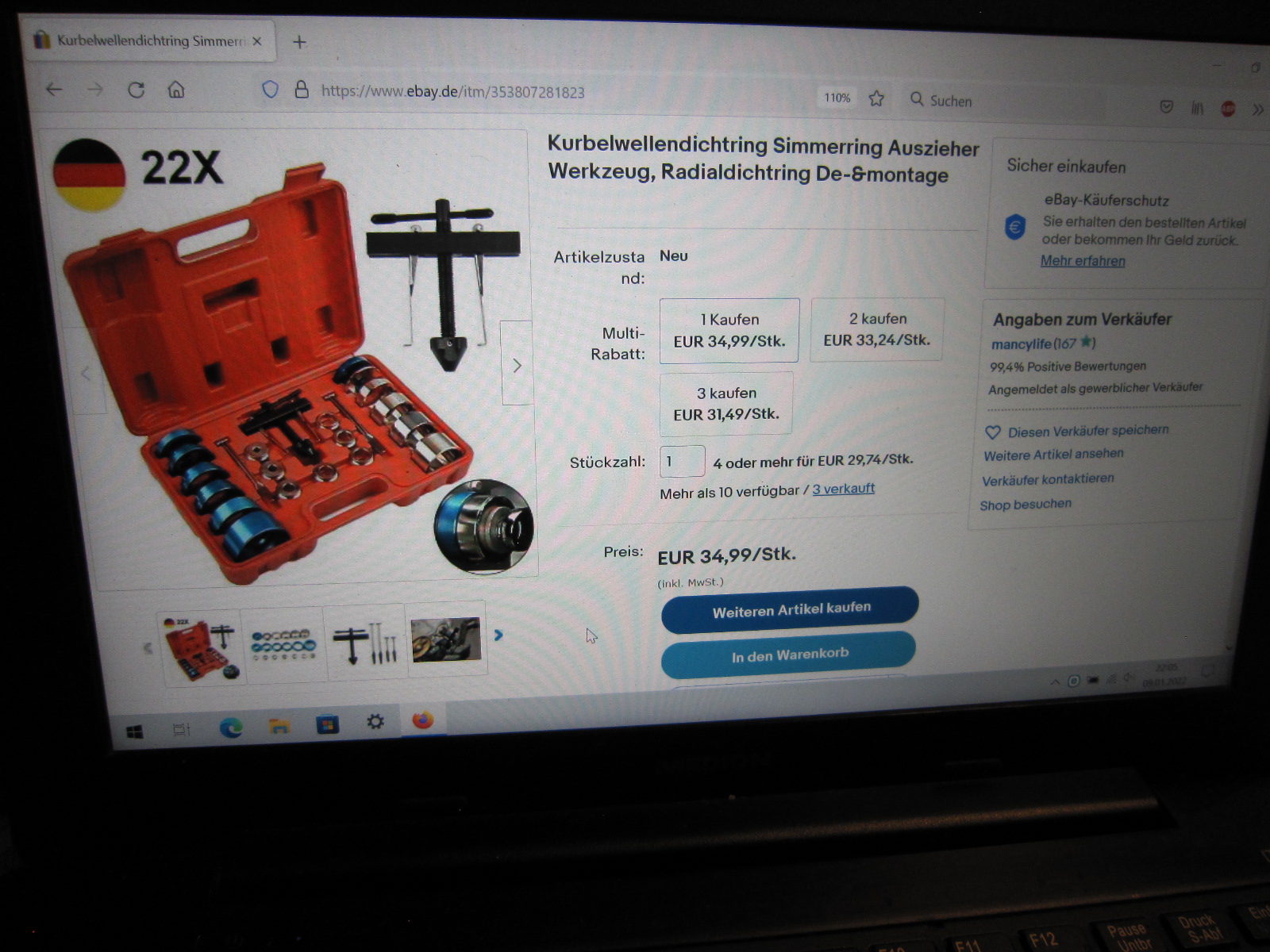

vor kurzer zeit mit ein paar euro die chinesen unterstützt.
keine qualität made in germany, aber es funktioniert super!
