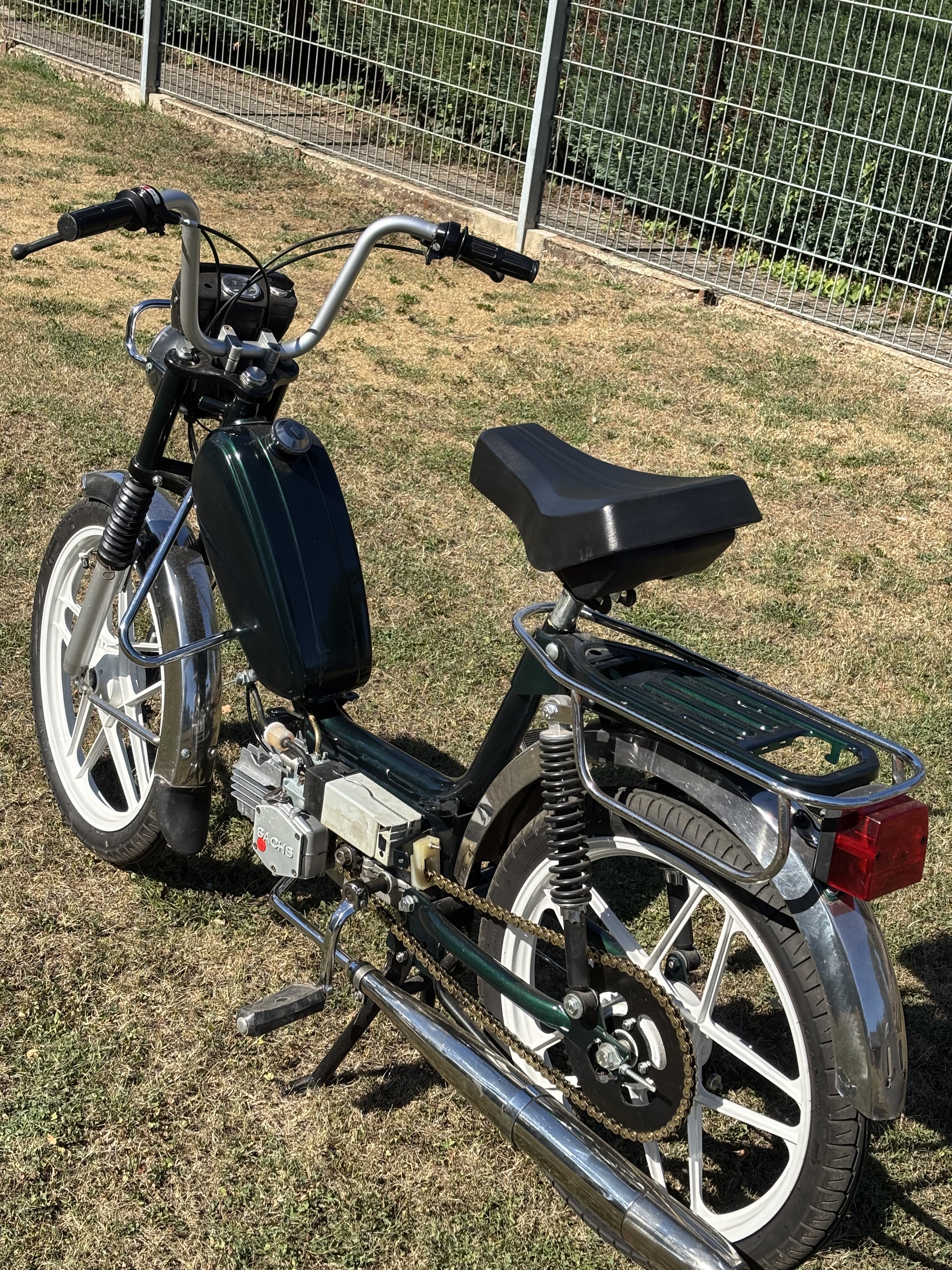

Moin Volker, funktioniert das mit der Kettenfügrung am ziehenden Trumm? Ist das Serie?:unsure:
Danke Pit.
Und zu dir Bernd: es funktioniert mit der Kettenführung. Aber ob das Serie ist weiß ich nicht. War halt so dran.

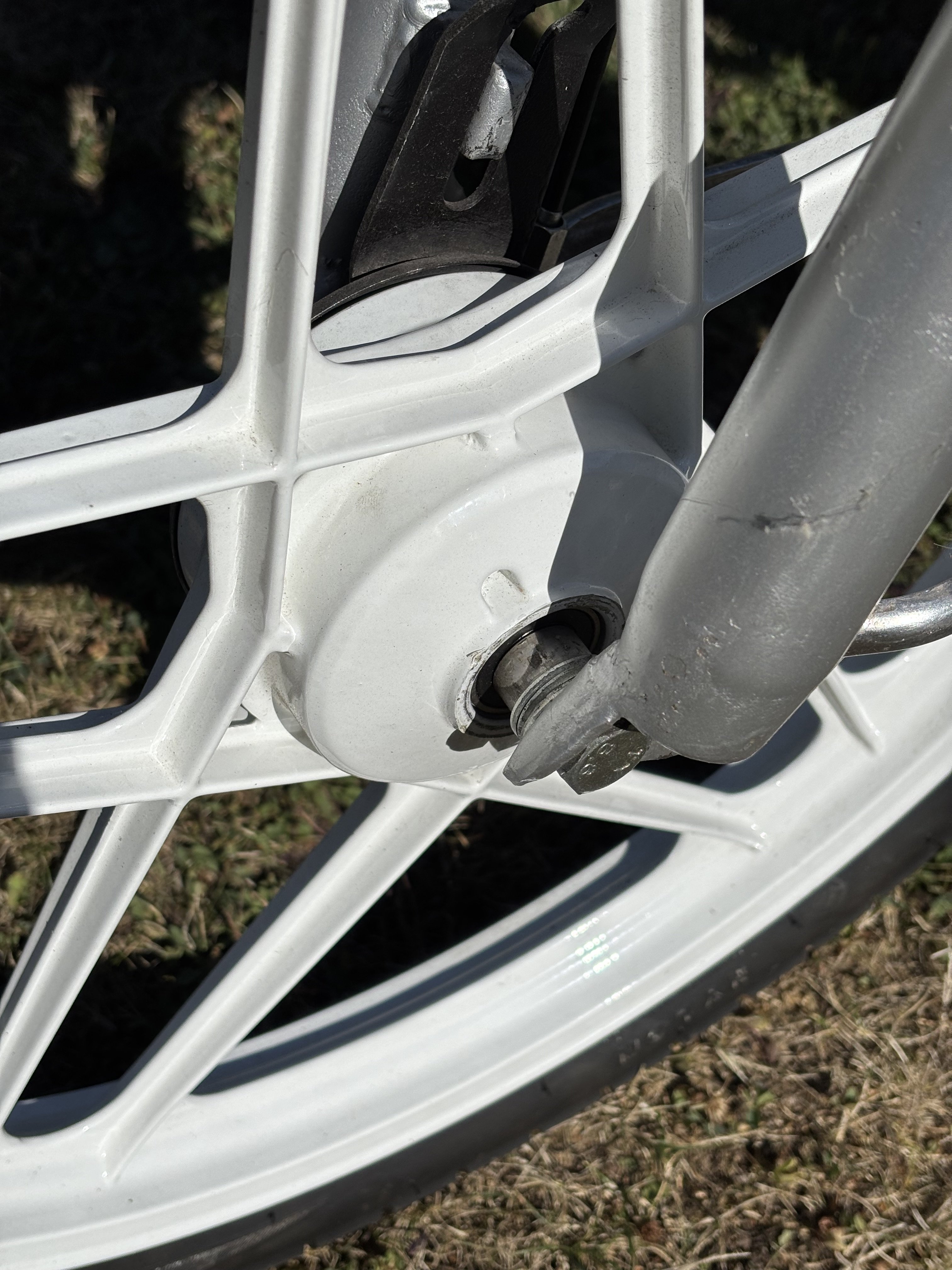

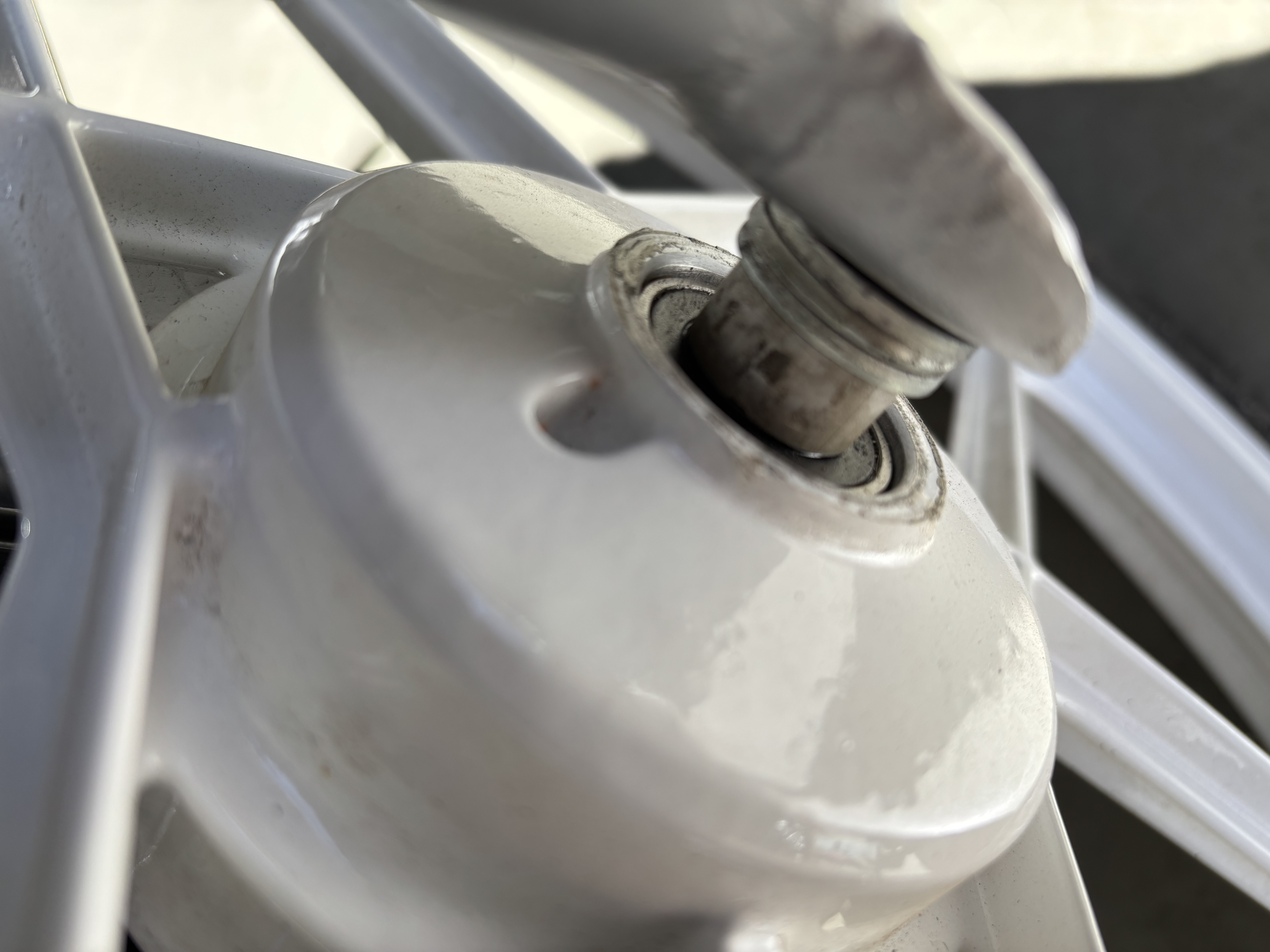

Was mich gerade so am meisten ärgert ist, dass ich keinen Tachoantrieb finde der zu den Grimeco Felgen passt. An meiner M4 mit den Speichenfelgen hatte ich zwei gegenüberliegende Nuten in der Nabe . Bei den Alufelgen verzweifle ich gerade an der Suche. Wer kann helfen?

bitte stell mal ein foto vom bereich deiner felge ein,
wo der tachoantrieb hinsoll.
und die zoll grösse vom rad und den achsdurchmesser.
vielleicht passt da meine lösung?
Achsdurcmesser ist wohl 12 mm und wie du auf dem Foto siehst ist nur eine einkerbung an der Felge.
die Felgen sind schon auf Kugellager umgebaut,
damit ist der Tachoantrieb weg
bzw. man muss selbst was basteln.
MFG, Der Alte

hallo volker!
du hast doch schon eine einkerbung für den tachoantrieb.
da muss ein einarmiger in deiner zoll grösse rein.
ein beispielfoto von vielen anbei.
da musst du eventuell das loch für die achse von 11 auf 12 aufbohren.
den antrieb innen und aussen passend auf dein maß unterlegen.
die tachoantrieb mitnehmerlasche zur einbuchtung in der nabe anpassen.
schon fertig.
mach ich seit vielen jahrzehnten so.

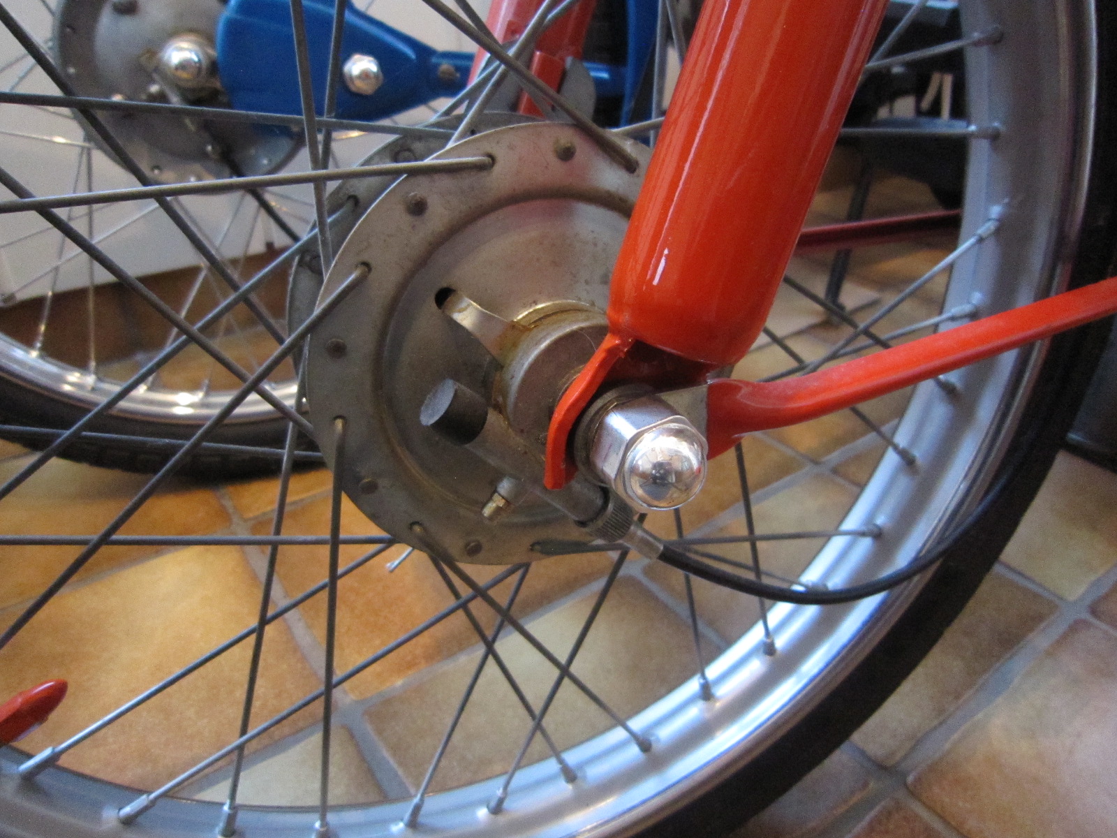

hallo nochmals!
bevor ich es vergesse und es wieder unnötige diskussionen gibt:
so ein laschenantrieb funktioniert an speichen- UND alurädern!

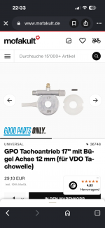

Danke für die Anregung. Du meinst bestimmt sowas.
Natürlich kann ich mir alles umbauen wie ich es brauche. Aber ich denke mal es muss doch für diese Felge einen passenden Tachoantrieb geben. Naja. Ich werd mir wohl oben das Ding kaufen und zurecht basteln. Dank euch.
