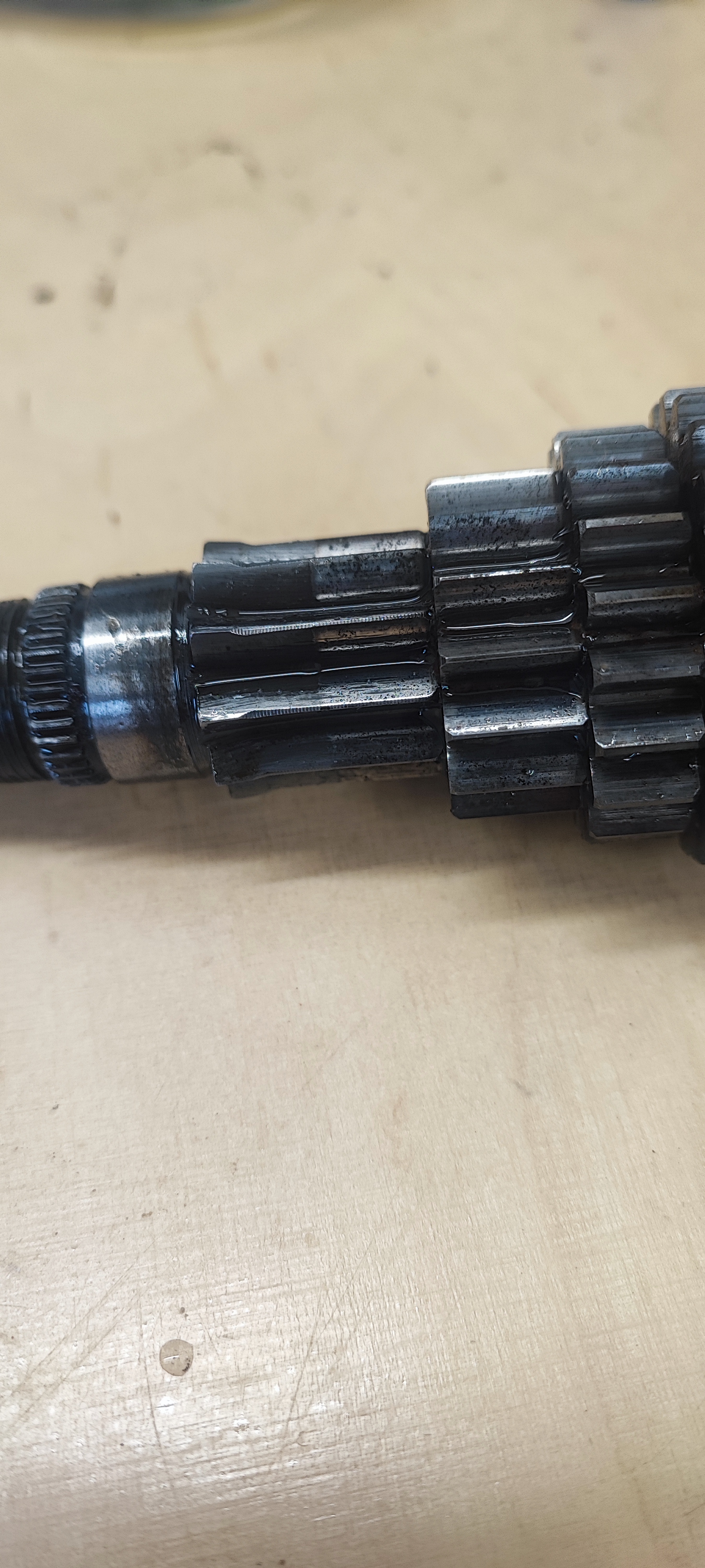

Hi zusammen.
Würdet ihr diese Welle noch verbauen oder eine neue kaufen?
Unterschied beim 1 Gang ist von vorne auf Mitte 1,2 mm.

Für mich ist die durch.
Sieht für mich auch schon stark nach Pitting aus.

Deine 1,2 mm was soll das? Schau dir mal die Geometrie der Welle 1. Gang erstmal an.
4 Gang Vorgelegewelle? 501/4 Sachs .

Man sollte sich auch die Schalträder und die Hauptwelle anschauen. Gibt es für diesen Motor auch gut gebraucht,oder auch mal in NOS:
