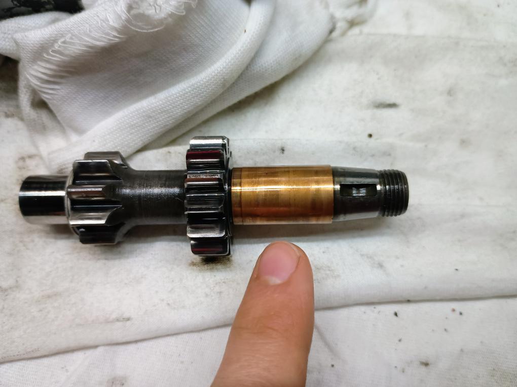

ich habe einen Sachs 50/2 den ich wegen den Kurbelwellenlager revidieren möchte. Nach dem Ausbau des Motors ist mir aber aufgefallen, dass mein Kupplungskorb einen Spiel hat (wie im Video:
Mir wurde gesagt, dass ich für das Beseitigen des Spiels meine Kupplungskorblager, sowie die 2 Kupferbuchsen/Gleitlager von der Vorgelegewelle austauschen muss.
Einen neuen Kupplungskorblager habe ich noch gefunden, aber die 2 Kupferbuchsen finde ich nirgends zum kaufen :(
Jetzt mein Problem: Von wo könnte ich solche Buchsen finden? Kennt ihr jemanden der die anbietet? Oder kennt ihr jemanden der mir solche Buchsen anfertigen kann - und wenn ja, von wo kriege ich die benötigten Maßen/Skizze für die Buchsen ?
Muss ich diese Buchsen überhaupt austauschen?
Leider habe ich keine Drehbank und kenne mich in diesem Gebiet gar nicht aus,
... Ich weiß nicht mehr was ich machen soll... das Moped steht nur noch rum :(
Kann mir jemand helfen?

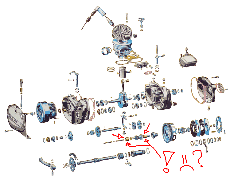

Ich habe im Sachs 50/2 Ersatzteilkatalog nachgeschaut und mir die Teilenummern rausgesucht:
0233 002 109 Buchse ohne Bund
0233 002 009 Buchse mit Bund

Ich habe auch ein paar Bilder angefügt damit man das ganze besser sieht..
Bei meinen Motor handelt es sich um einen ehemaligen gebläsegekühlten Mofa 2 Gang Motor (Mit den schrägen Schrauben am Zylinder), der aber vom Vorbesitzer mit einer rechten Gehäusehälfte von einer Sachs 50/2 1092 A.B. umgebaut wurde, damit man auch größere Zylinder drauf montieren kann (momentan nachbau 60ccm Zylinder).

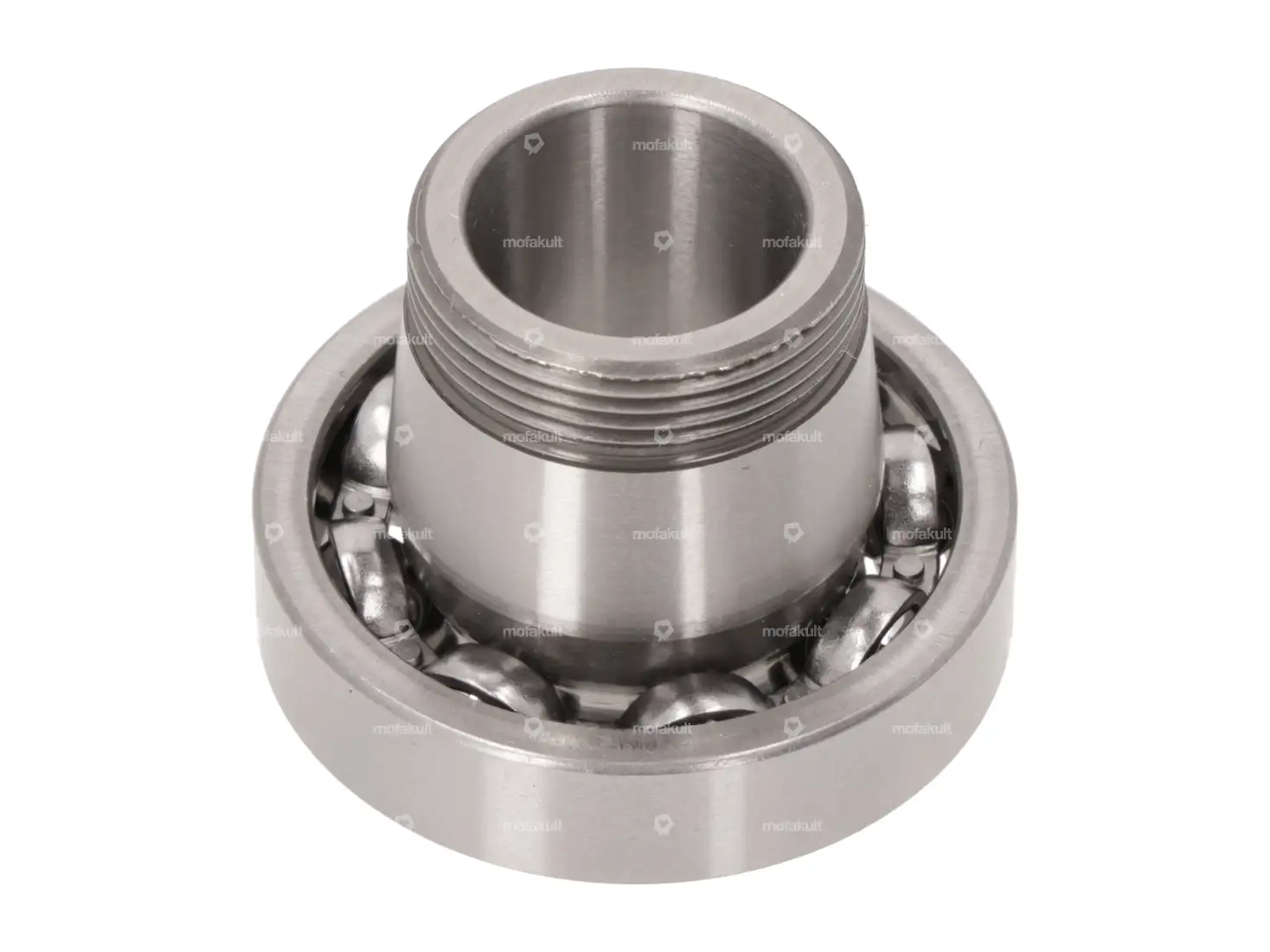

servus,
Das Kupplungslager von Swiing ist teuer, aber gut. Alles andere, was man bei uns bekommt, ist billiger fernost Kram und eingebaut genauso gut wie das im Video.
Viele Grüße
Thomas
