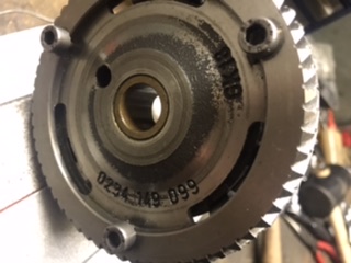

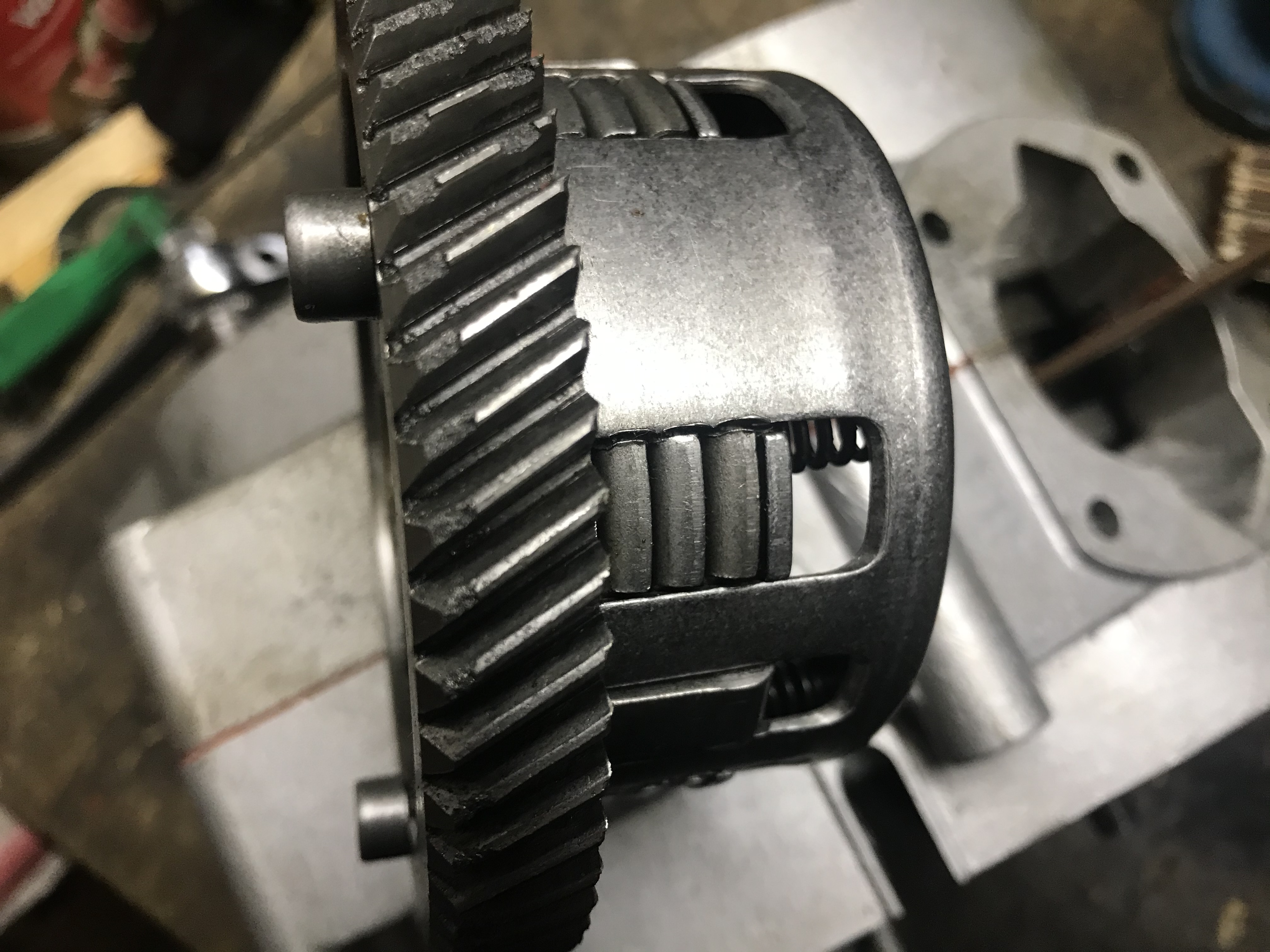

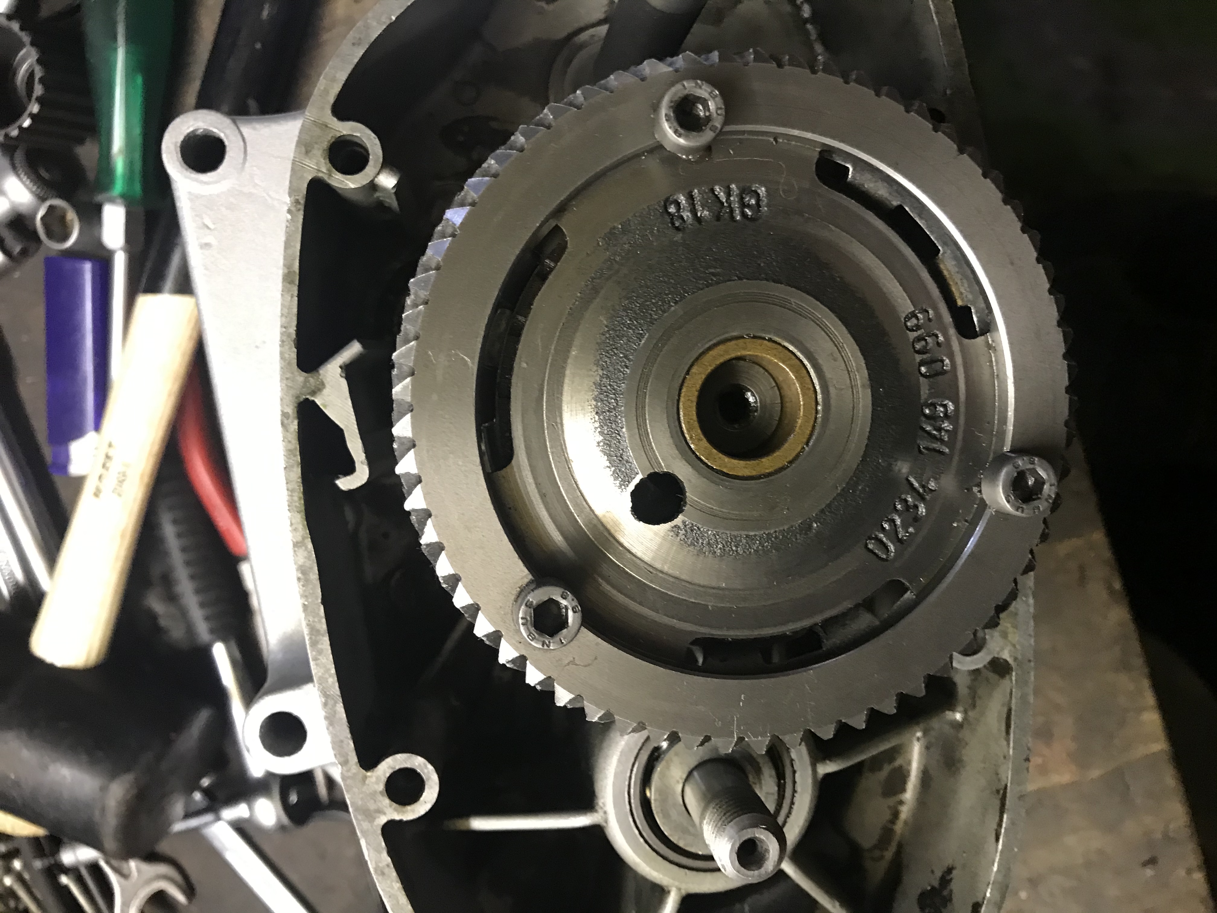

Hallo zusammen!
Habe ein Vorgelegerad..... 5 Lamellen.
Ist das Schrott oder noch verwendbar zum Einbau in den 50S ?
Danke und bleibt gesund!

Hallo Michael,
anhand der Bilder würde ich sagen, daß hat es hinter sich.
Da ist doch schon einiges an Ausbrüchen und Pitting erkennbar.

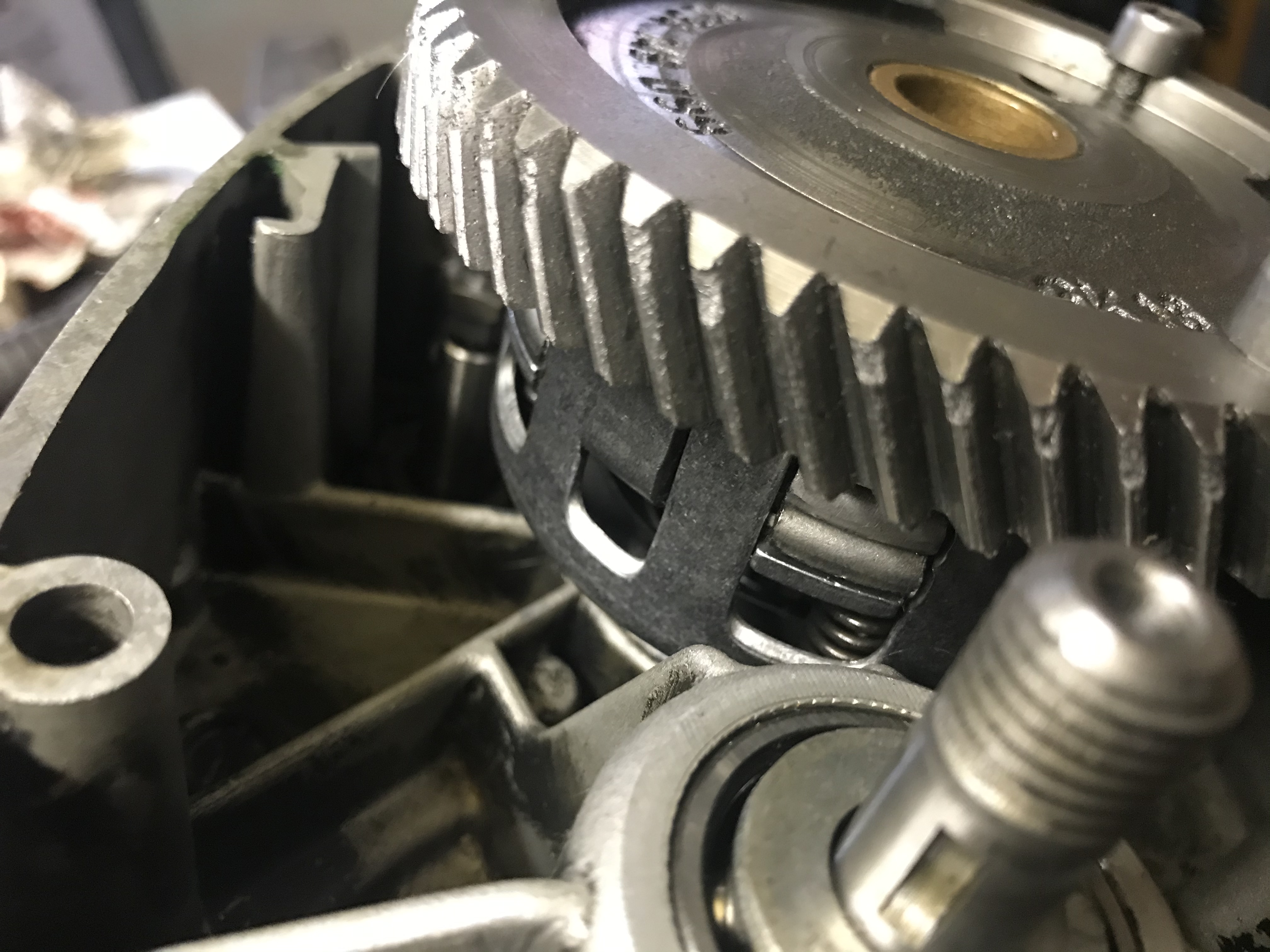

Hier noch ein Foto

Ist das Kunst? Oder kann das weg?
Sorry ich würde so was weder einbauen, noch fahren.

Ok, danke für eure Einschätzungen ...
Ich besorge mir was anderes!!
Michael
Hallo Michael
Wenn Du dir da was anderes besorgst,darauf achten ,das man das Vorgelegerad und Antriebsrad erneuert/ neu. Oder wenn gut gebraucht ,dann auch Antriebsrad /Vorgelegerad aus dem selben Motor. Das Antriebsrad sollte man so auflegen, wie es im Motor auch eingebaut war. Montiert man es anders rum ,entstehen da unerwünschte Geräusche.
Gruß Klaus<br /><br />-- 24.03.2021 08:53 --<br /><br />Auf die Bronzebuchse im Vorgelegerad achten ,ob sie noch Maßhaltig ist.
