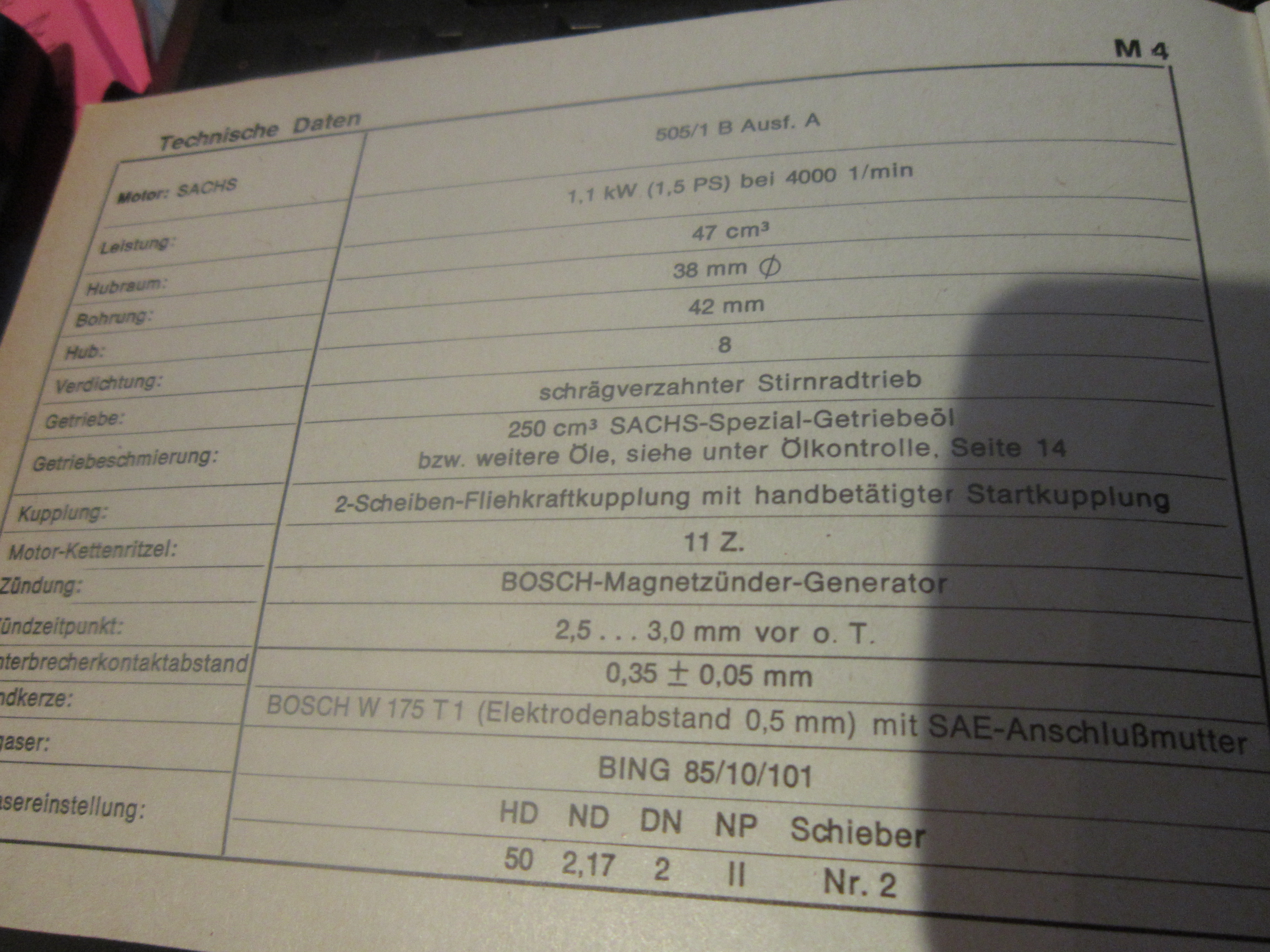

Ein Vergaser mit 15 mm Durchmesser ist bei einem Mofazylinder viel zu groß. Diese Vergasergröße ist für ein Mokick mit ca. 50Km/h wohl passend. Ich weiß ja nicht ob Du einen Tuningzylinder verbaut hast, da wäre es unter Umständen möglich, es gut abzustimmen.
Daten 505/1B ,Prima 4<br /><br />-- 08.06.2018 21:41 --<br /><br />M4 gleicher Motor und Vergaser ,auch gleiche Vergaserbestückung

Da passt nichts,sonst würde es anständig laufen. 50ccm , 49ccm oder 47ccm Zylinder können alles Mofazylinder sein. Es kommt auf die Kanäle an Auslass , Einlass und Überströme. Da musst Du schon genauere Angaben machen. Zum Beispiel wieviel PS oder KW hat der Zylinder .<br /><br />-- 08.06.2018 22:05 --<br /><br />Was Du mit deinem Setup mal versuchen kannst ,ist in kleinen Schritten kleinere Düsen testen 76,74,72 u.s.w. Immer Probefahrten machen ,mehrere Kilometer fahren und das Zündkerzenbild kontrollieren.
