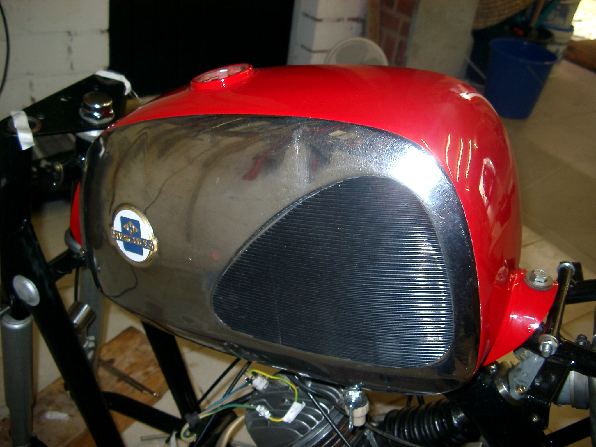

Hallo liebe forumsmitglieder ,
habe jetzt endlich den tank lackieren lassen und mit neuen emblemen versehen ,
wie unten im 1. bild zu sehen . außerdem habe ich auch einen neuen endtopf inklusive krümmer angebracht .
