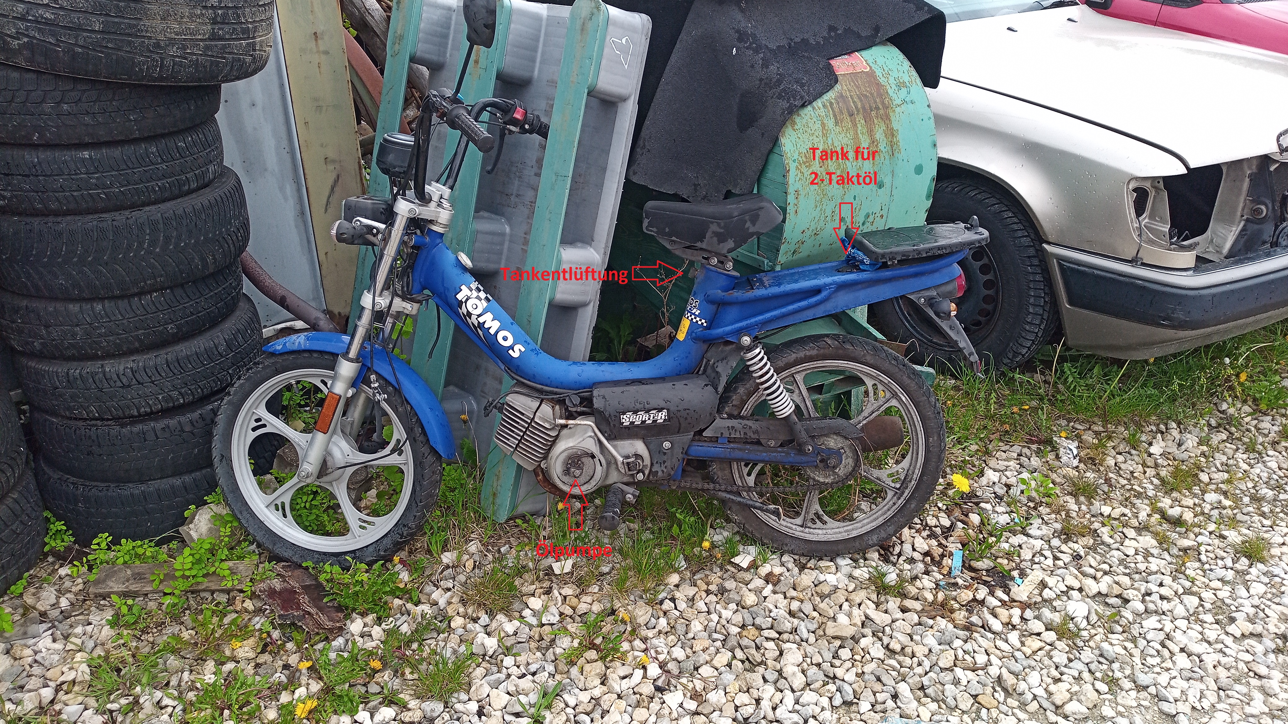

War heute Mittag Autos anschauen auf'm Gebrauchtwagenplatz. ...und was finde ich?
Ganz verlassen steht da ein Tomos rum.
An beiden Armaturen die Bremshebel abgerissen, wenig Rost, falscher Tankdeckel, zwei Blikergläser fehlen, Wasser im Tacho, Deckel an der Ölpumpe fehlt und es ist ein mickriger 18mm Krümmer verbaut.
Habe vorsichtig den Kickstarter betätigt und der Motor dreht mit spürbarer Kompression.
Insgesamt ein schlechter Zustand, aber für die (vorab) 130-80-100 Euro Preisverhandlung nicht schlecht.
Frage ich den Verkäufer nach Papiere... Gibt's nicht! :shock:
Wollte der mir doch echt erzählen, daß man keine braucht...

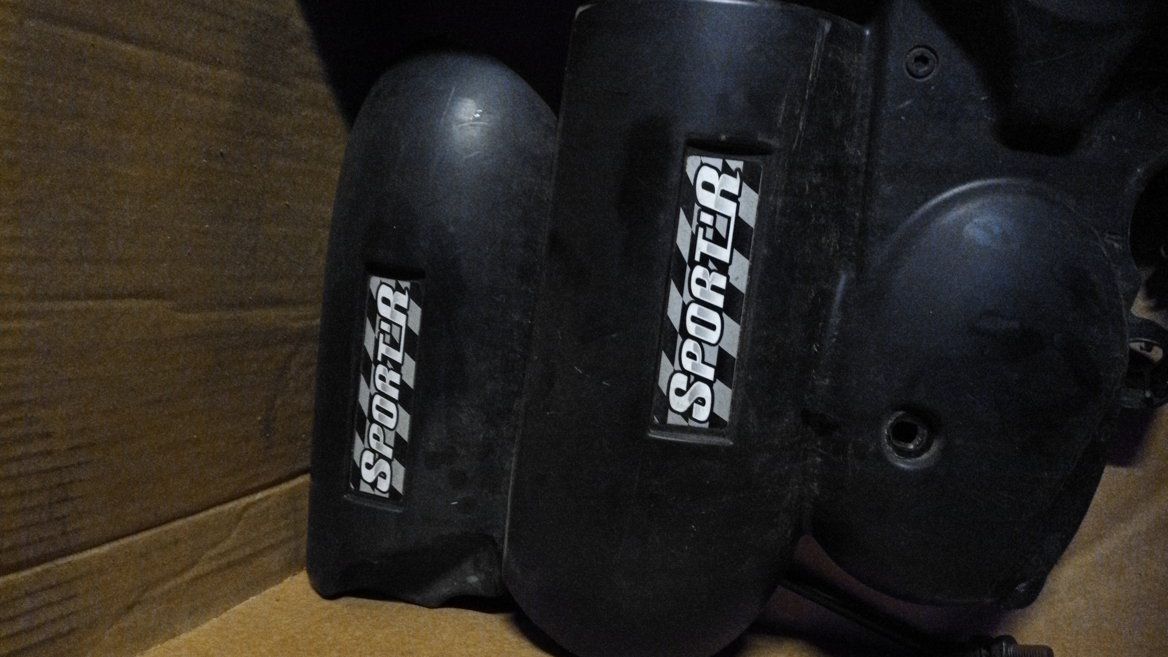

Weiß einer der hier Versierten Tomos Schrauber was das für ein Modell ist und welches Baujahr?
Es steht zwar Sport'R auf der Beklebung, aber ich finde keine eindeutigen Info's im Netz.

Hurra, es ist ein Tomos Sport'R 25 Baujahr ca. 2006...

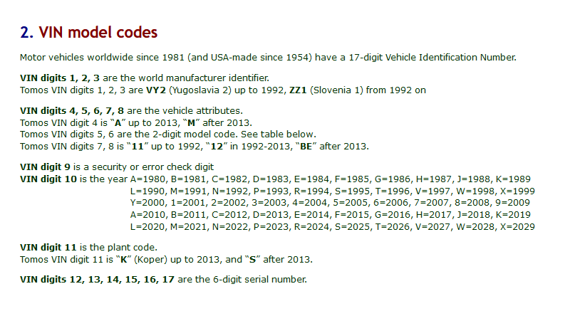

Vergleiche mal die FIN Z Z 1 A 2 4 D A E 0 0 . . . . . . mit den Angaben hier...

Jedenfalls ist das eine tomos flexer unter bj 2012. A35
Also ein Tomos Flexer!? Bist dir da sicher?
Ich hab immer nach Tomos Sport'r gesucht. :?
Wegen dem Aufkleber auf der Verkleidung...
Baujahr muss ja 2006 sein, das lässt sich vom "06" des Vergasers ableiten...
Die "Slot" Felgen wurden auch nur bis 2006 verbaut, ab 2007 waren sie schwarz. (Bild links unten)

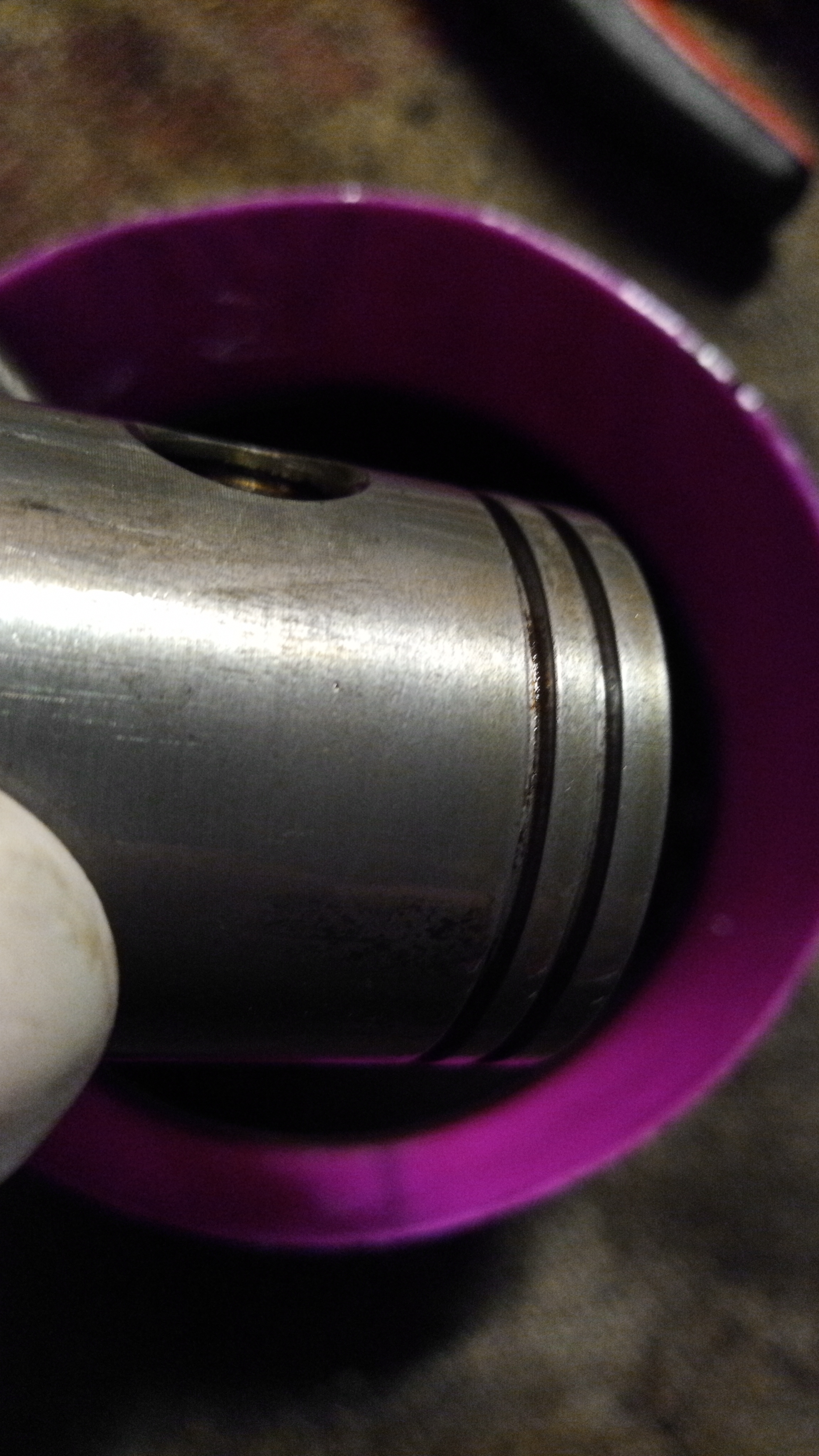

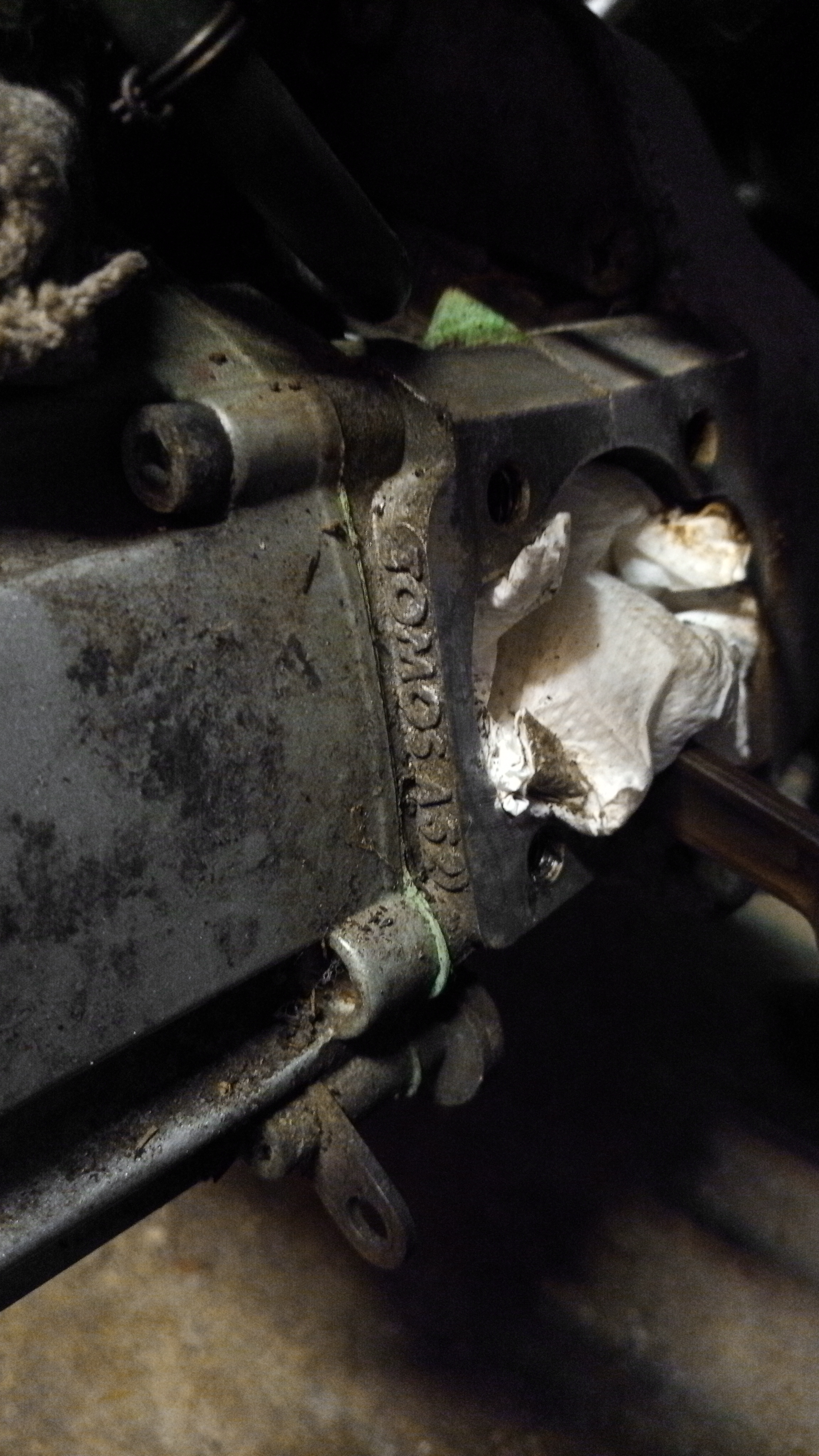

Ich habe gestern Abend in 3 Stunden Feinarbeit den Zylinder abmontiert...
Leider keine Bilder gemacht, aus Zeitmangel. War alles sehr rostig und zugesülzt.
Stehbolzen gingen drei sofort beim lösen mit raus. Der vierte nur mit Hilfe von zwei Gripzangen!
Kolben war total schwarz und die Kolbenringe in der Nut fest.
Habe natürlich erst mal alles gründlich gereinigt und sauber gemacht.
Auf die Gefahr hin, daß ihr mich jetzt alle für bekloppt haltet...
Aber ich werde genauso alle alten Teile wieder verbauen, dann mit neuen dichtungen.
Der Auspuff wiegt ja gefühlt 12 Kilo... (Ist da ein Katalysator drin?)
Der Zylinder wiegt nochmal soviel... (Warum ist das Eisenguß?)
Jetzt ist es so leicht wie eins von meinen Puch Mofas. :)
