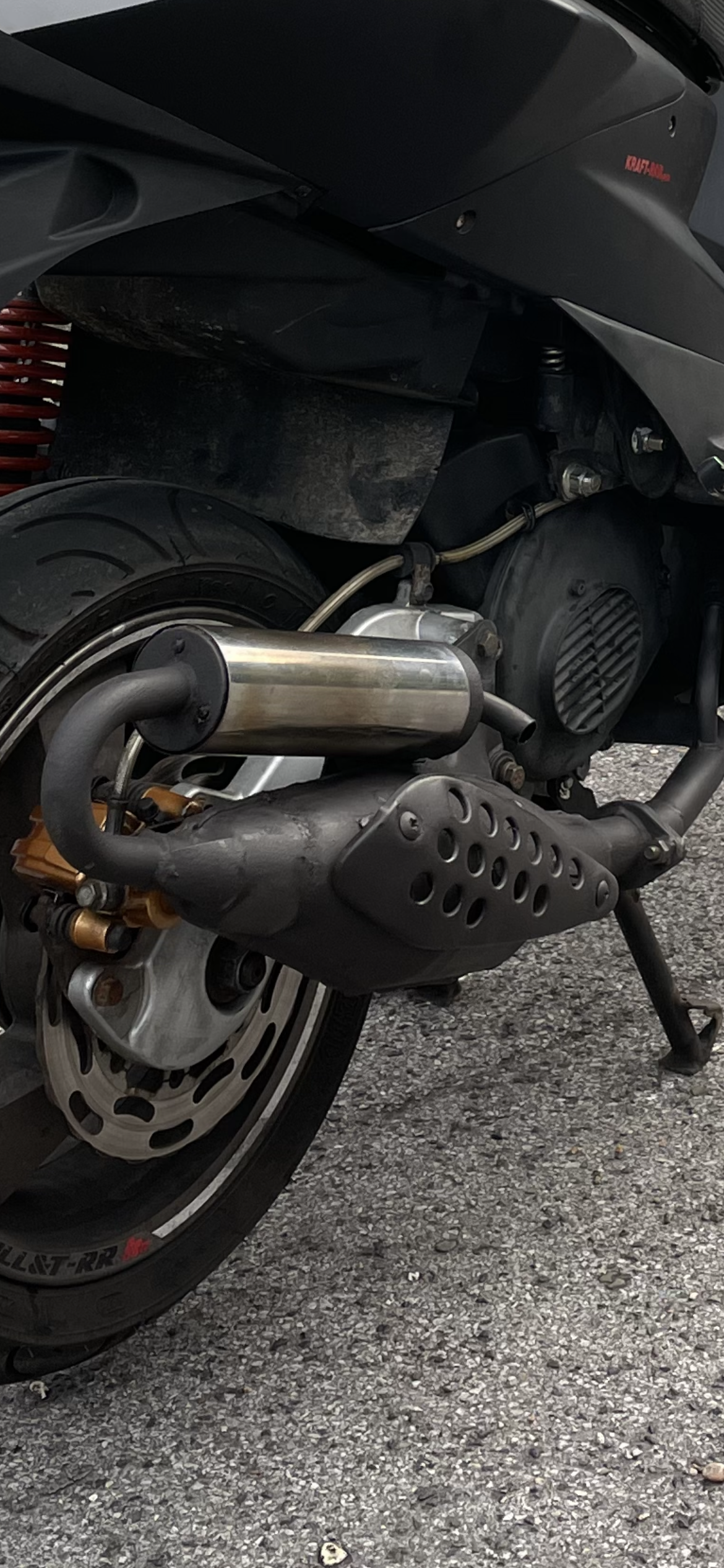

hallo ossi!
mach doch als erstes mal den auspuff und krümmer INNENDRIN
blitzeblank!!! sauber,
bevor es mit unnötigen basteleien weiter geht.......
Hallo Markus,
danke für die Antwort aber wie mache ich einen Auspuff von Innen sauber?
hallo ossi!
ok, bei einem schweinchenkringelschwänzchen auspuff ists mechanisch unmöglich.
beim krümmer ists es ja kein problem .
der tip vom mattias mit der natronlauge funktioniert prima.
halt nur zeitaufwendig mit anmischen und und und.
und zeit ist halt auch geld.....
das ende vom schwänzchen ja muss bei jeder liquiden lösung dicht sein!!!
aber auch professioneller urinsteinreiniger funktioniert.
einfach pur reinfüllen. auspuff irgendwo hinstellen.
es fängt dann irgendwann an zu blubbern und etwas zu schäumen.
freitags befüllt, einfach übers we stehen lassen.
nur ab und an mit einem gummihammer rundum klopfen!!!
montags entleeren und den heisswasser schlauch rein und festklemmen.
einfach mal nen halben qm mit 65c durchblasen.
nun ists innen sauber!
aber egal ob natronlauge oder urinsteinentferner,
funktionieren tut beides.
glück auf!

Kann man den Auspuff einfach abnehmen und ein stück ohne Auspuff fahren um diesen Fehler auszuschließen, wird natürlich sehr laut aber auf dem Land für paar Minuten kein Problem denke ich
hallo ossi!
klar, das wird etwas laut, aber was solls......?
bin kein inschinör, denke mir aber,
das du ohne auspuff nicht auf eine maximale motorleistung kommst. ;-)
aber nur ein versuch macht klug!
nur was man selbst ausprobiert ist lernen....
klar, eine auspuffinnenreinigung macht fast immer schwarze finger
und keinen spass dabei.
irgendwann gehts halt bei jedem 2takter mal mit den fingern in die intimzone.
glück auf!
