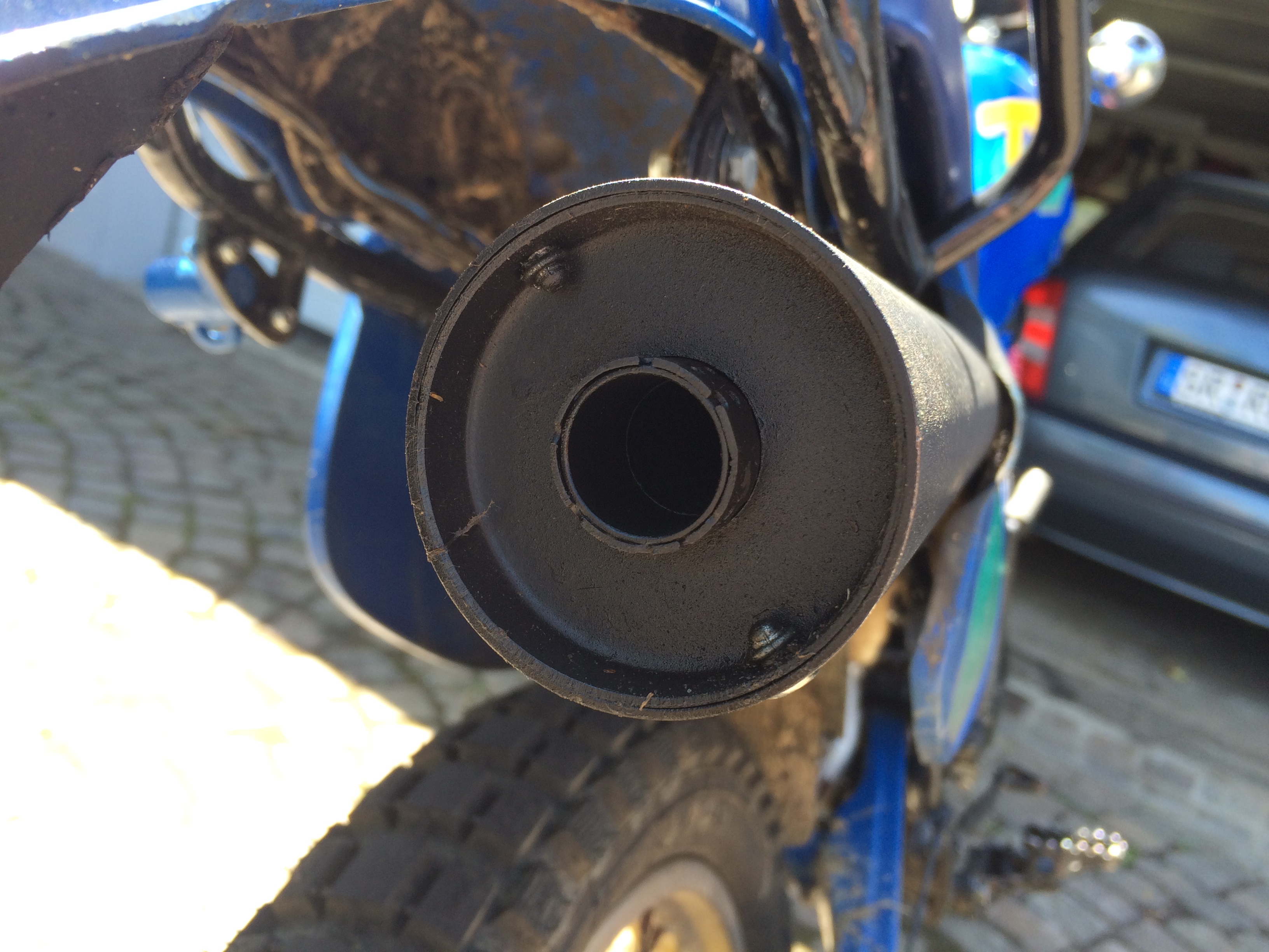

Mach doch mal bitte ein Bild von deinem Endschalldäpfer. Meist sind das die Siebrohrdämpfer den musst du einfach neu stopfen dann ist der wieder leise. Also neue Wolle rein und fertig. Den originalen auspuff kann ich dir nicht empfehlen weder den Esd ( der hat zuwenig durchlass) noch die Birne (riegelt bei zu niedrigen Drehzahlen).

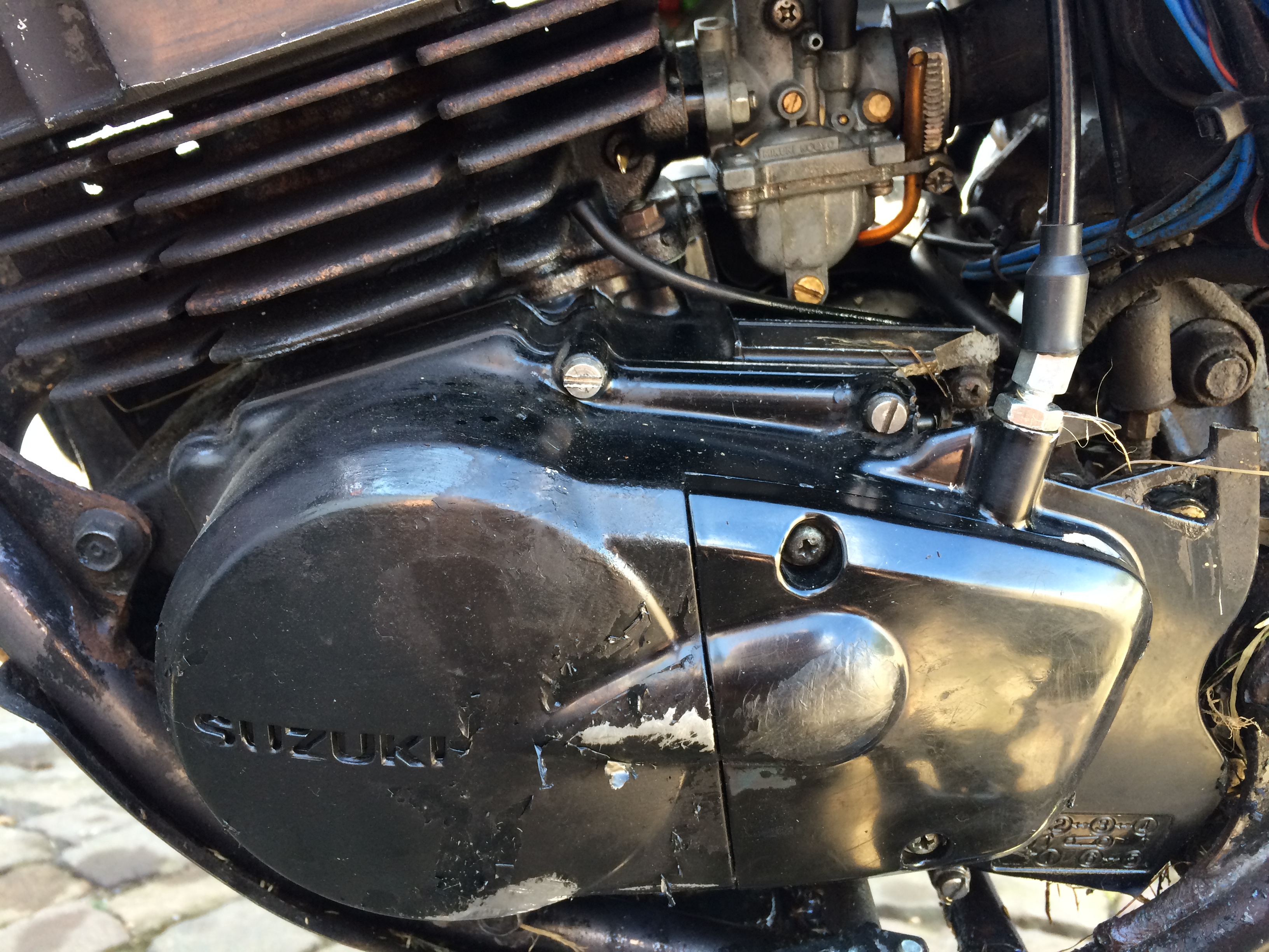

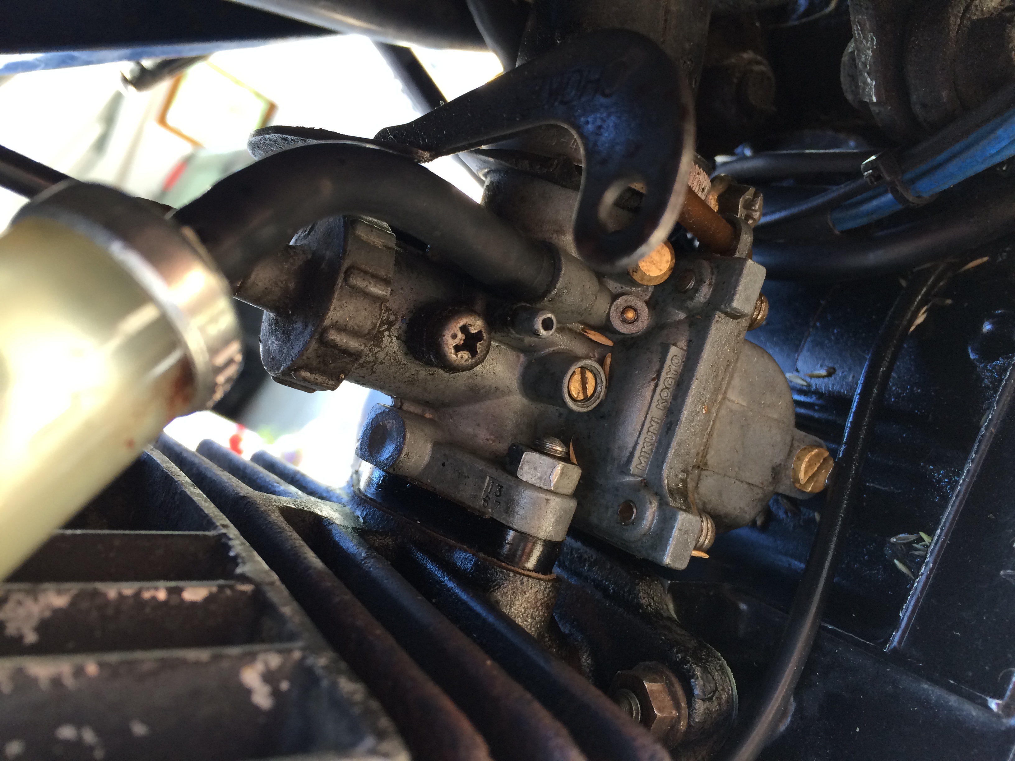

Ich poste mal 2-3 Bilder vom Vergaser.

Der Choke ist auf deinem Bild zu( kein zusätzlicher Sprit).

Also der Auspuff scheint nen Siebrohrdämpfer zu sein hinten aufmachen und neue Wolle rein. Da gibts von silent sport nen rechner wieviel da rein muss. Der vergaser ist wohl der Originale 15ner so wie es aussieht.

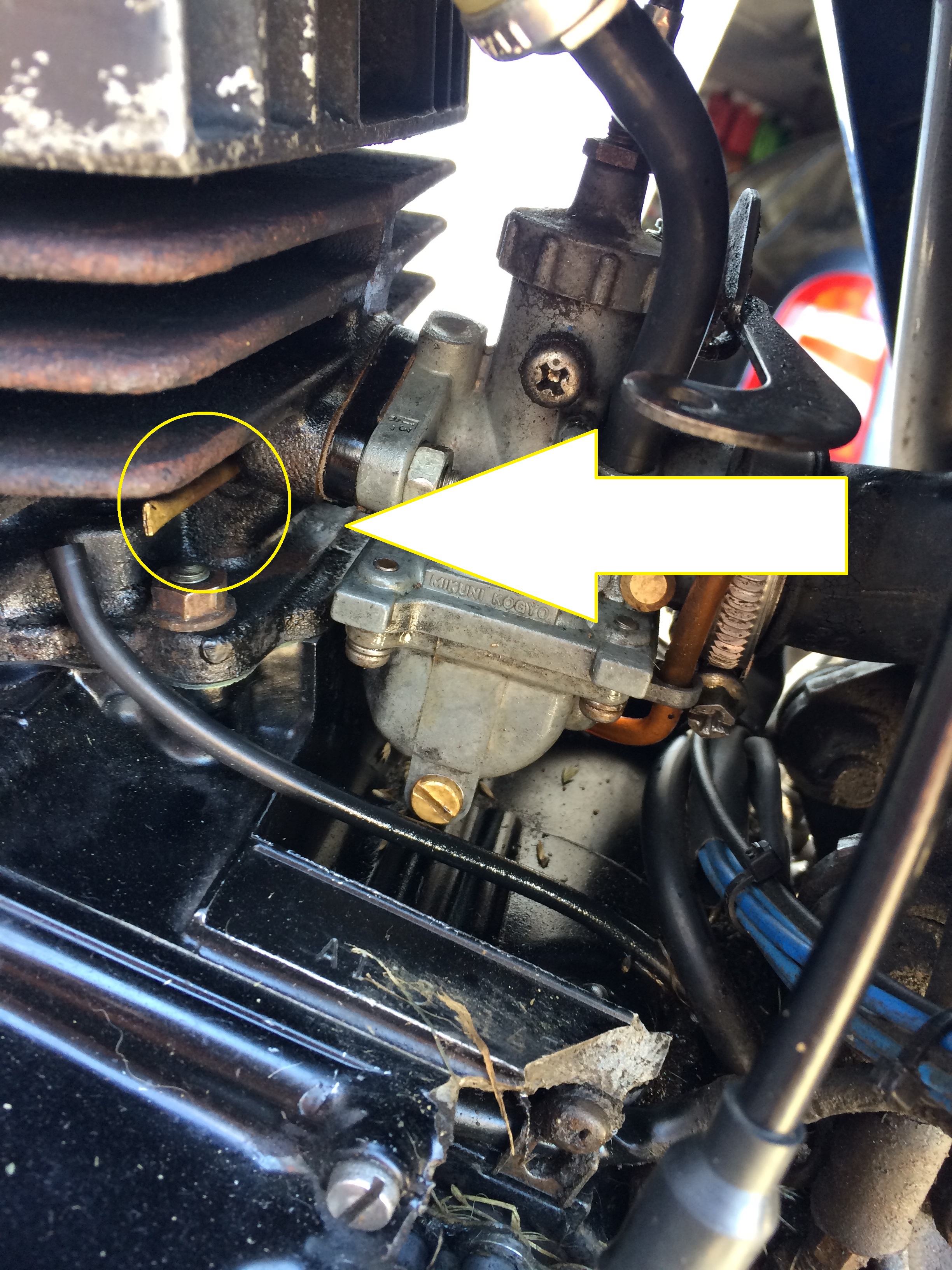

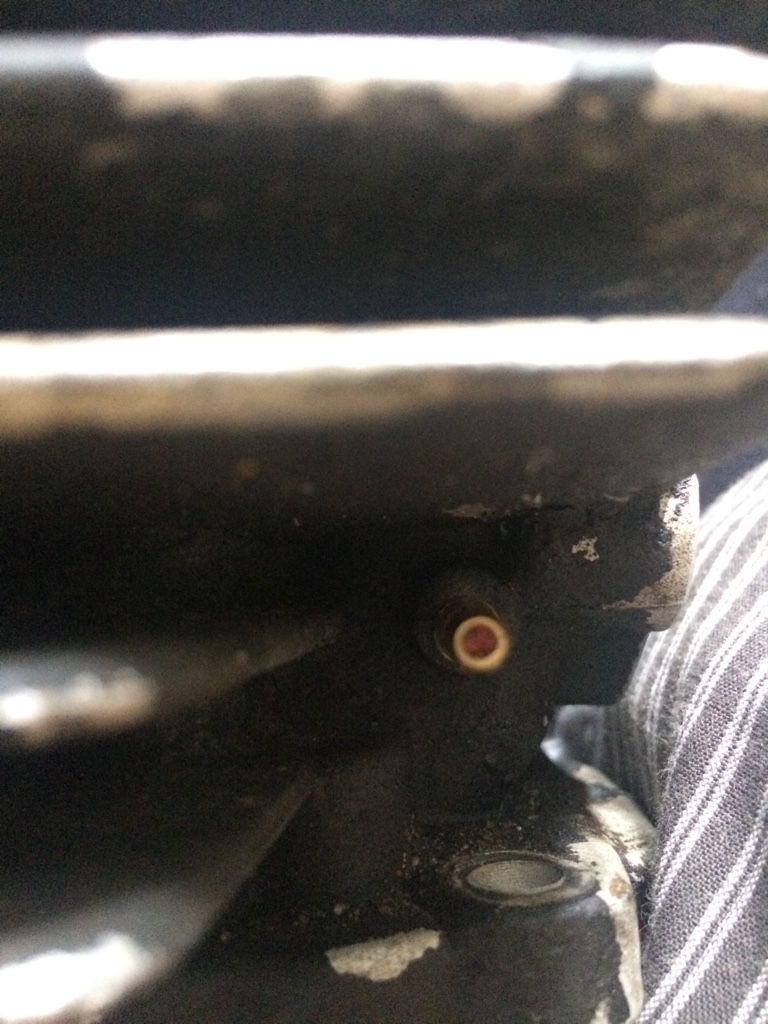

Okay also der Motor zieht eindeutig nebenluft da er auf den Bremsenreiniger reagiert hat. Deshalb läuft er mit Choke auch besser...
Ich würde den Anschluss aus dem Zylinder ziehen (das Kupfer teil) und dann entweder mit Dichtmasse füllen und wieder einstecken oder einen Nagel mit Dichtmasse einkleben. Wenn der Motor dicht ist darf er nicht mehr auf den Bremsenreiniger reagieren und das vergaser Problem sollte auch verschwunden sein
Hier ist der ZB komplett mit Dichtmasse gefüllt.
Es sollte auch nichts mehr vom öl Anschluss in den Einlass ragen das frisst Leistung.
Aber das wichtigste ist das jetzt dicht zu bekommen sonnst geht der Zylinder kaputt.
Sie meinen dieses Teil (siehe Bild)
Genau. Einfach mir ner Zange rausziehen und mit Dichtmasse füllen.
Ok ich habe das Teil entfernt und habe eine Kupferniete hineingehämmert.
Sie hatten recht jetzt ist es besser geworden.
Mit Schock läuft das Moped zwar etwas schneller, aber das Husten bei hoher Geschwindigkeit ist weg.
Das Moped reagiert jetzt auch nicht mehr auf den Bremsenreiniger.

Du musst mal genau suchen irgenwo steht klein ne nummer iwas wie 1366 oder so weiß nicht genau welche. Und du solltest mal reinschauen welche Hauptdüse du hast. Wie ist die nadelstellung und wie sieht die Zündkerze nach einer Vollgas fahrt aus?
