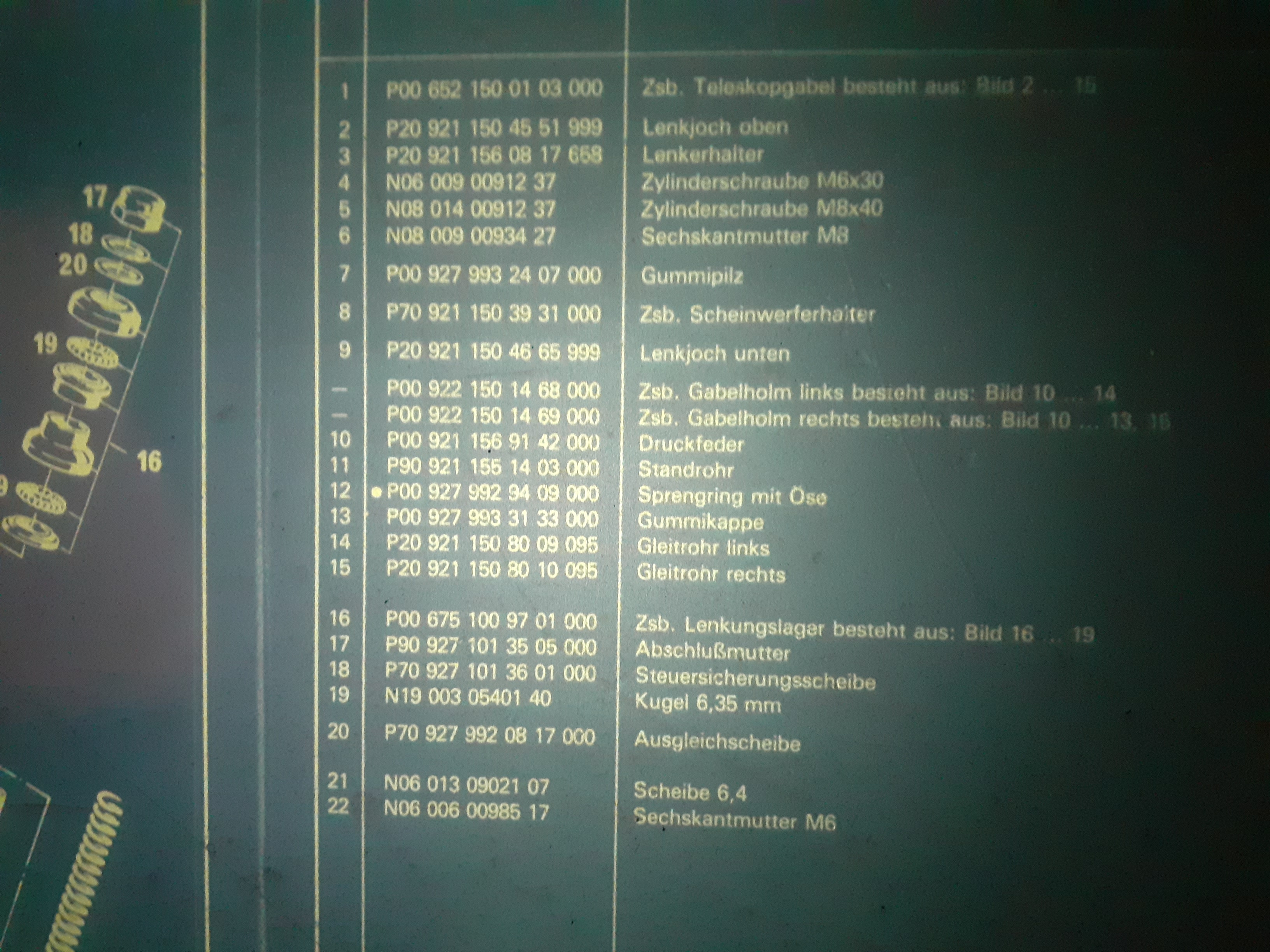

Dann ist die Abbildung der Feder aber nur exemplarisch.
Die ist nämlich auf dem BIld eine linear Gewickelte.
Das ist die Gabel der Supra 4 GP mit mechanischer nicht hydraulischer Scheibenbremse. Motor ist der 506/ 4 AKF.
Dort wird kein Öl eingefüllt . Alle Teile sind auf der Zeichnung zu sehen. Wie die gewickelt ist ? Hilft das dem Thomas?
Das bezog sich auf die Aussage "progressiv wirkend".
Das kann mit den Federn, wenn sie so sind wie auf dem Bild, aber nicht funktionieren.
Für die Wartung ist das natürlich unerheblich.

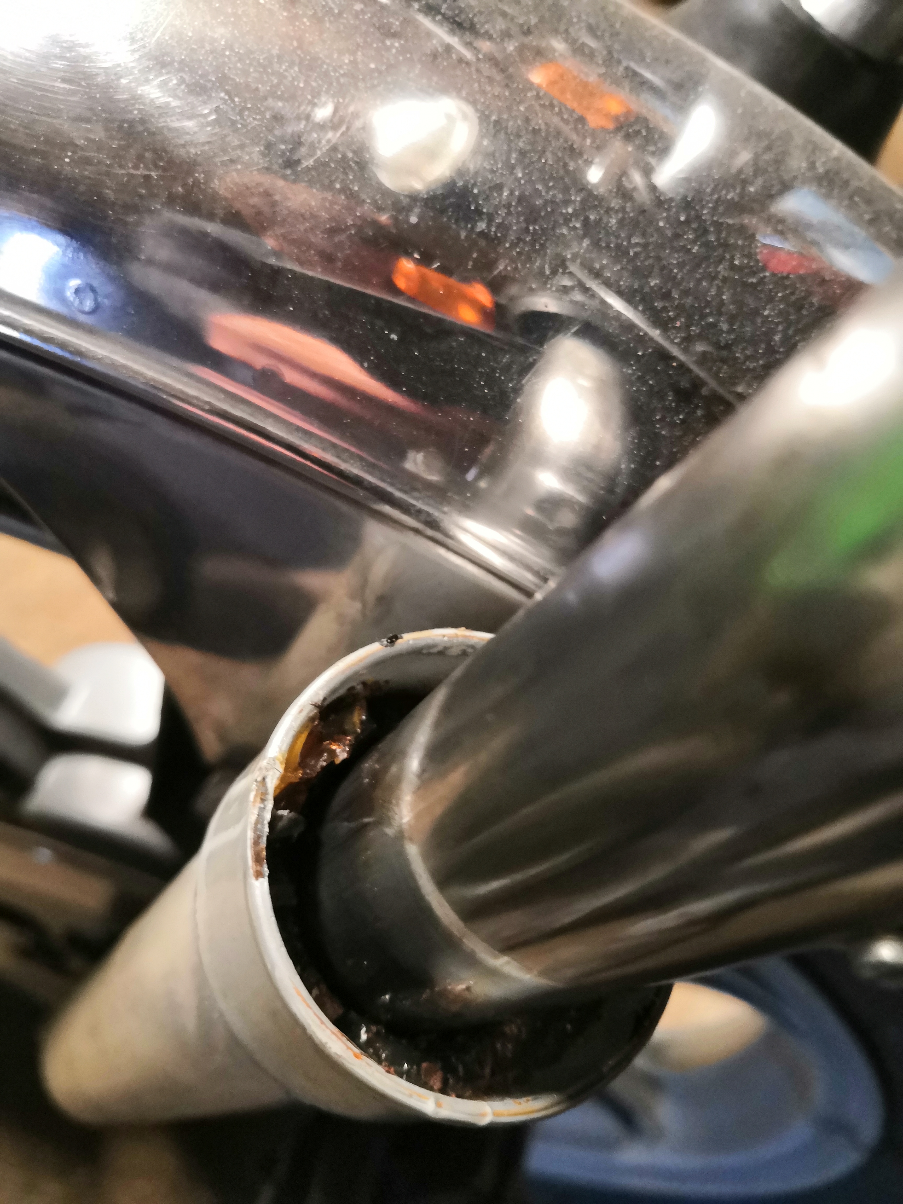

Laut deiner Zeichnung Klaus gibts da garkeine Simmerringe. So wie ich das verstehe wird die da dann wohl immer ein kleines bisschen raus schmieren.
Allerdings sind da Simmerringe verbaut. Auf dem Bild schlecht zu erkennen, aber man kann die Beschriftung erkennen, aber nicht lesen.

Ich erkenn da ehrlichgesagt keine Simmerringe.
Eventuell hat da mal jemand welche verbaut.
Oder sind das die Gleitbuchsen?
Wie gesagt, es ist auf dem Foto schwer zu erkennen. Ist auch schwierig zu fotografieren. Aber da die Gabel wartungsfrei ist, belasse ich das erstmal so. Funktioniert ja auch noch einwandfrei
