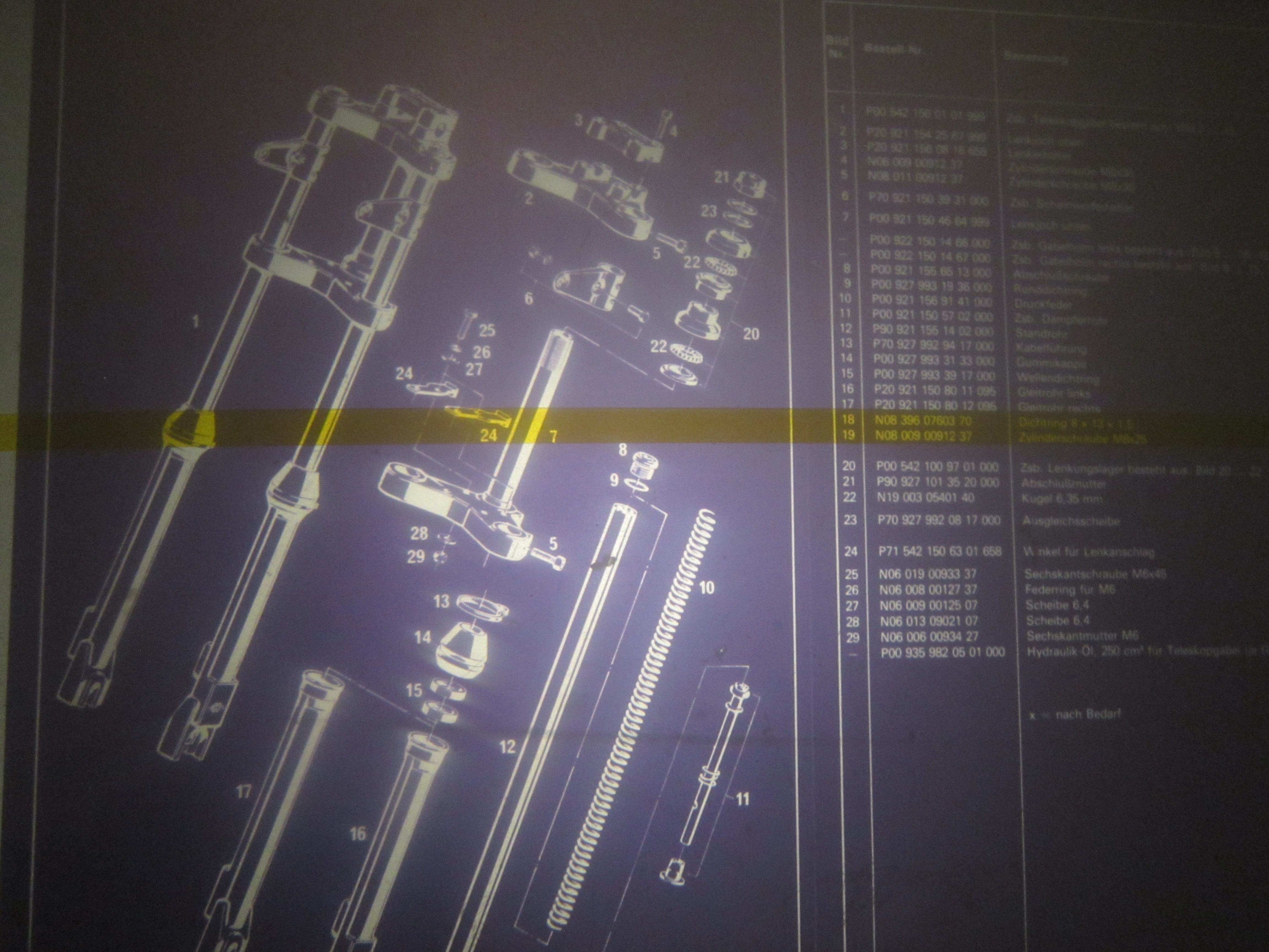

Oben Schraube am Lenkjoch auffüllen,ablassen unten am Tauchrohr. Dort ist auch noch eine Schraube die das Außenrohr(Tauchrohr) mit den Holm verbindet.

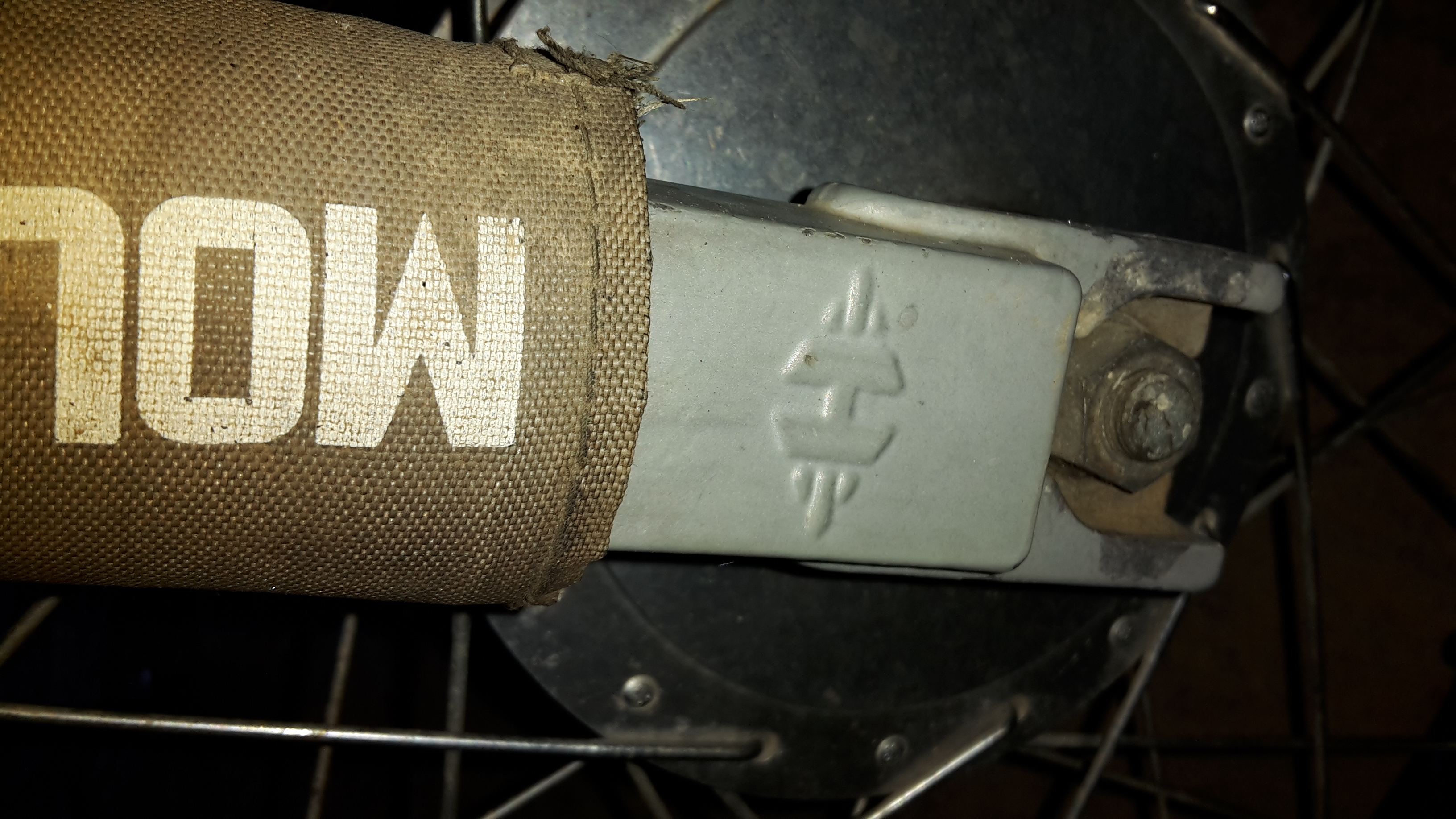

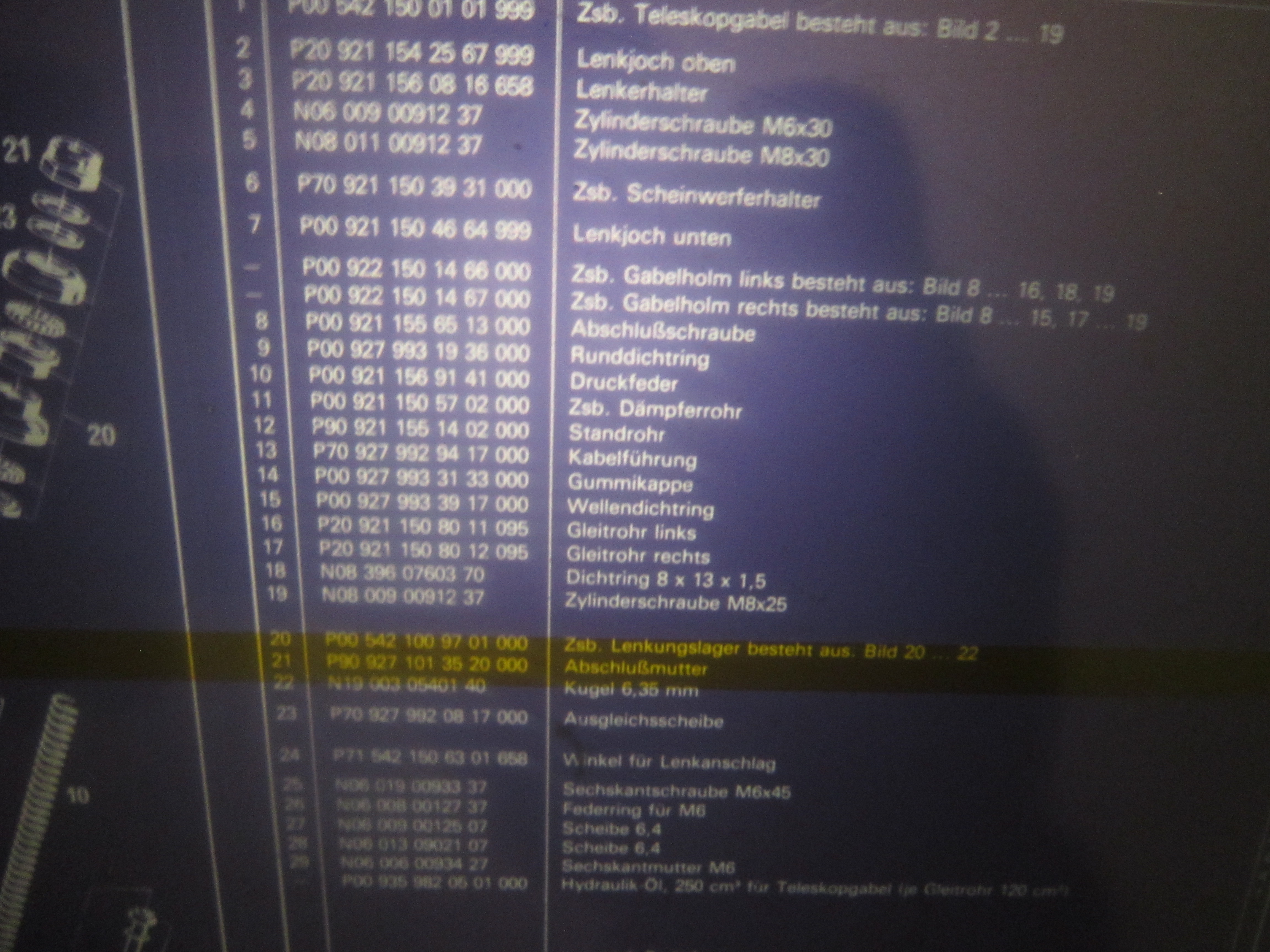

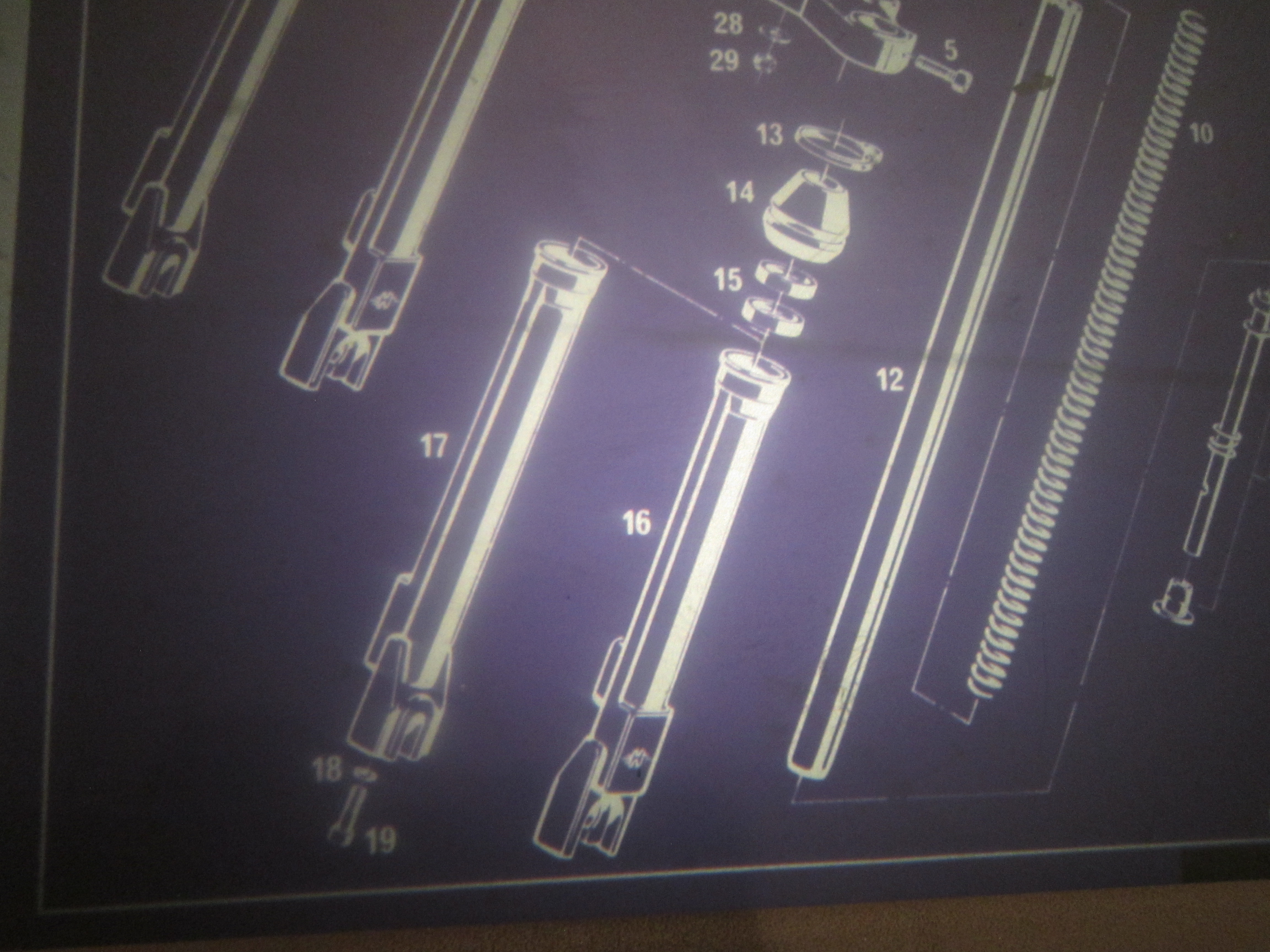

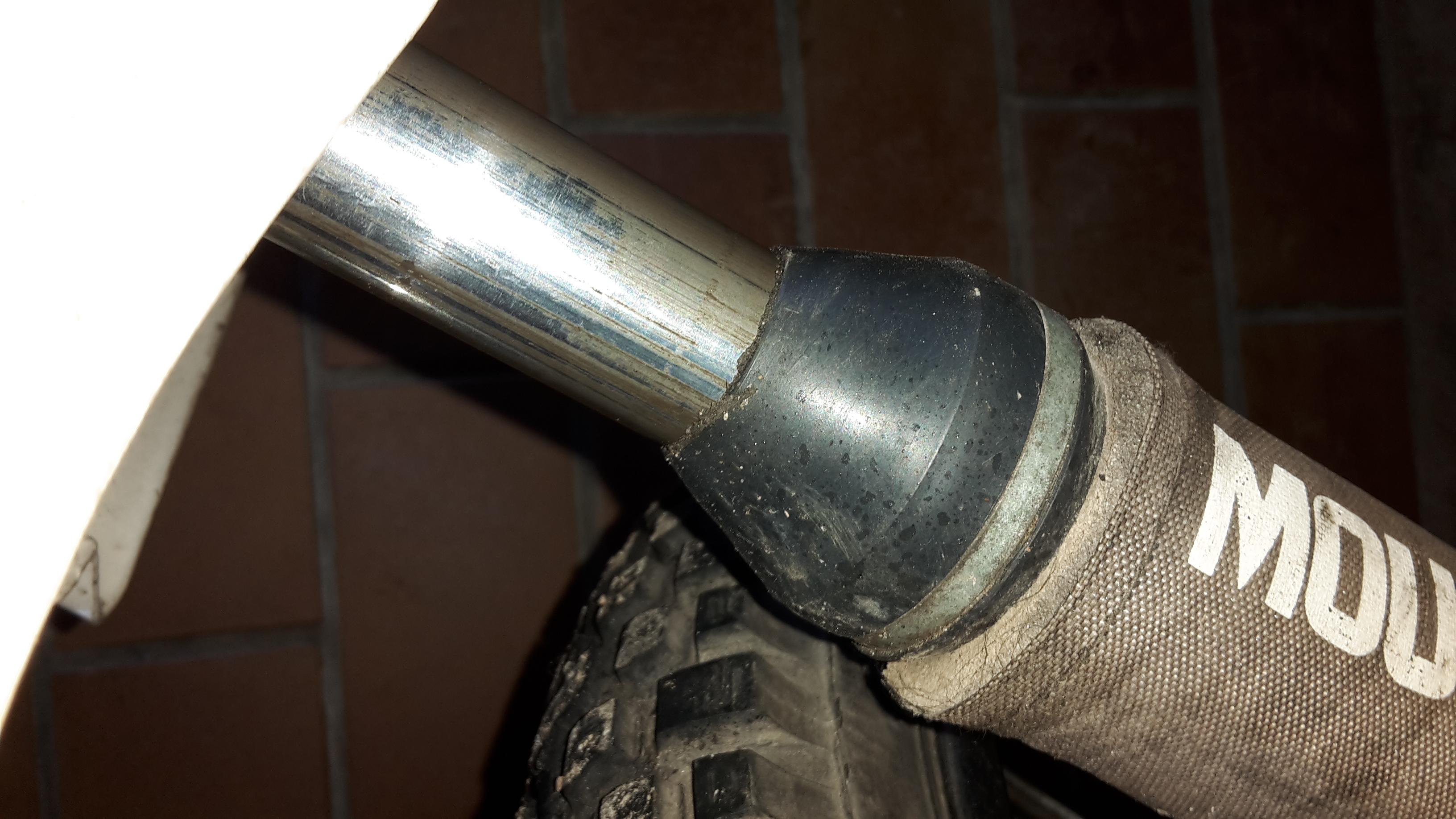

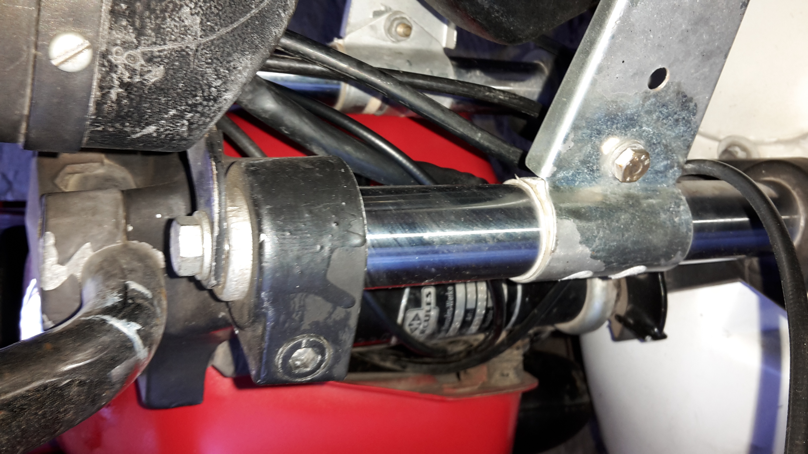

also bei meiner Gabel ist keine Ölablassschraube. Wie lasse ich denn bei meiner Gabel das "alte" Öl ab? Anbei ein paar Bilder der Gabel. Müsste doch die original Gabel sein oder? Oben an den Staubkappen sifft das Öl auf jeden Fall raus. Auf den Zeichnungen von Klaus ist auch keine Ablassschraube oder seh ich das falsch?
Unten die Schraube lösen.<br /><br />-- 21.03.2018 11:08 --<br /><br />
Unten ablassen ,oben einfüllen.
