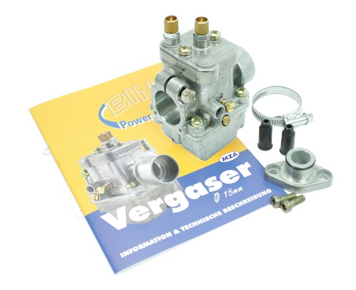

hallo daniel!
immer eins nach dem anderen.
bring erst mal deinen vergaser auf den originalen stand.
schau, das die zündung perfekt eingestellt ist.
dann kannste vorne ein zähnchen zugeben und ausprobieren.
es gibt keine festen werte zum krümmer kürzen.
ist abhängig von vielen faktoren, letztendlich auch vom verwendetem topf.
