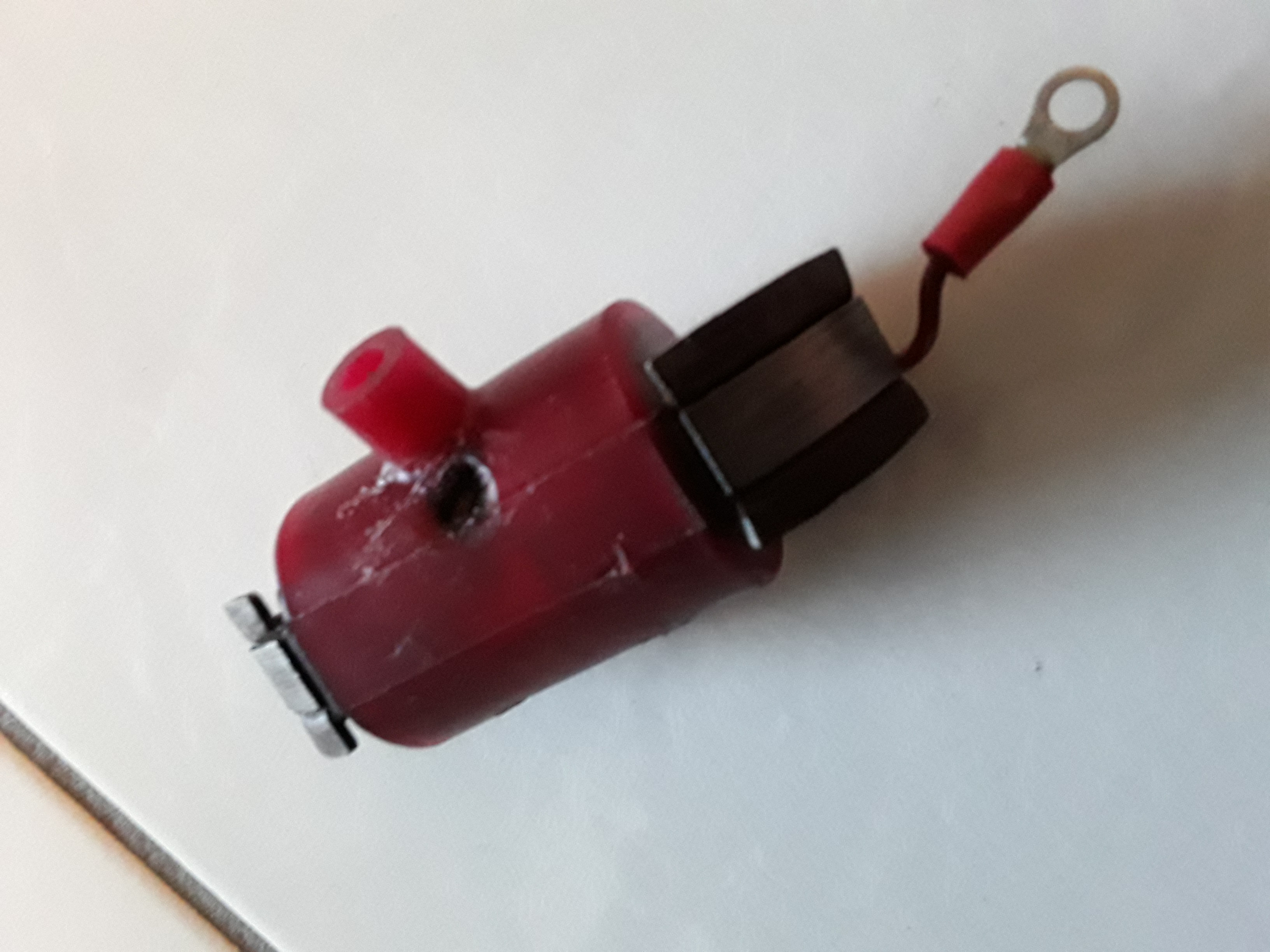

Meine MK1 hatte am Montag starke Aussetzer.
Das war wohl die Ursache!?
Habe auch noch nie so eine Spule gesehen, immer nur in Schwarz.
Gruß Ralf

Hi Markus, die Spule ist wohl schon mehrere Jahrzehnte alt und hat nun ihr Limit erreicht!!!
Es hält halt nichts ewig;)
Gruß Ralf
Da hat wohl die Spule "durchgeschlagen". Bei Kreidler gab es mal ein Plastik Teil, was hinter der Spule in den Block gelegt wurde, damit das nicht mehr passiert. Sollte aber auch reichen diese Stelle mit Heißkleber zu isolieren.
Überschlagstellen von Hochspannug produzieren leider Kohlenstoff welcher elektrisch hoch leitfähig ist. Kleben ist in solchen Fällen keine dauerhafte Lösung, da müsste man vorher den betroffenen Haarriß großflächig herausfräsen und anschließend fachgerecht isolieren. An einem weißen Isolierohr (welches elektrisch nicht leiten sollte) sieht man diesen Effekt sehr deutlich.
Was ich in wenigen Sekunden mit Hochspannungsplasma produzierte, entsteht an rissigen Hochspannungsspulen oder Zündkabeln über lange Zeit, der Langzeiteffekt ist aber am Ende der gleiche beispielsweise bei unerwünschtem Lufteinschluß an einer Zündspule.
Deshalb werde ich auch niemals Hochspannungsspulen reparieren, weil das isolationstechnisch, die höchstmögliche Herausforderung ist!
