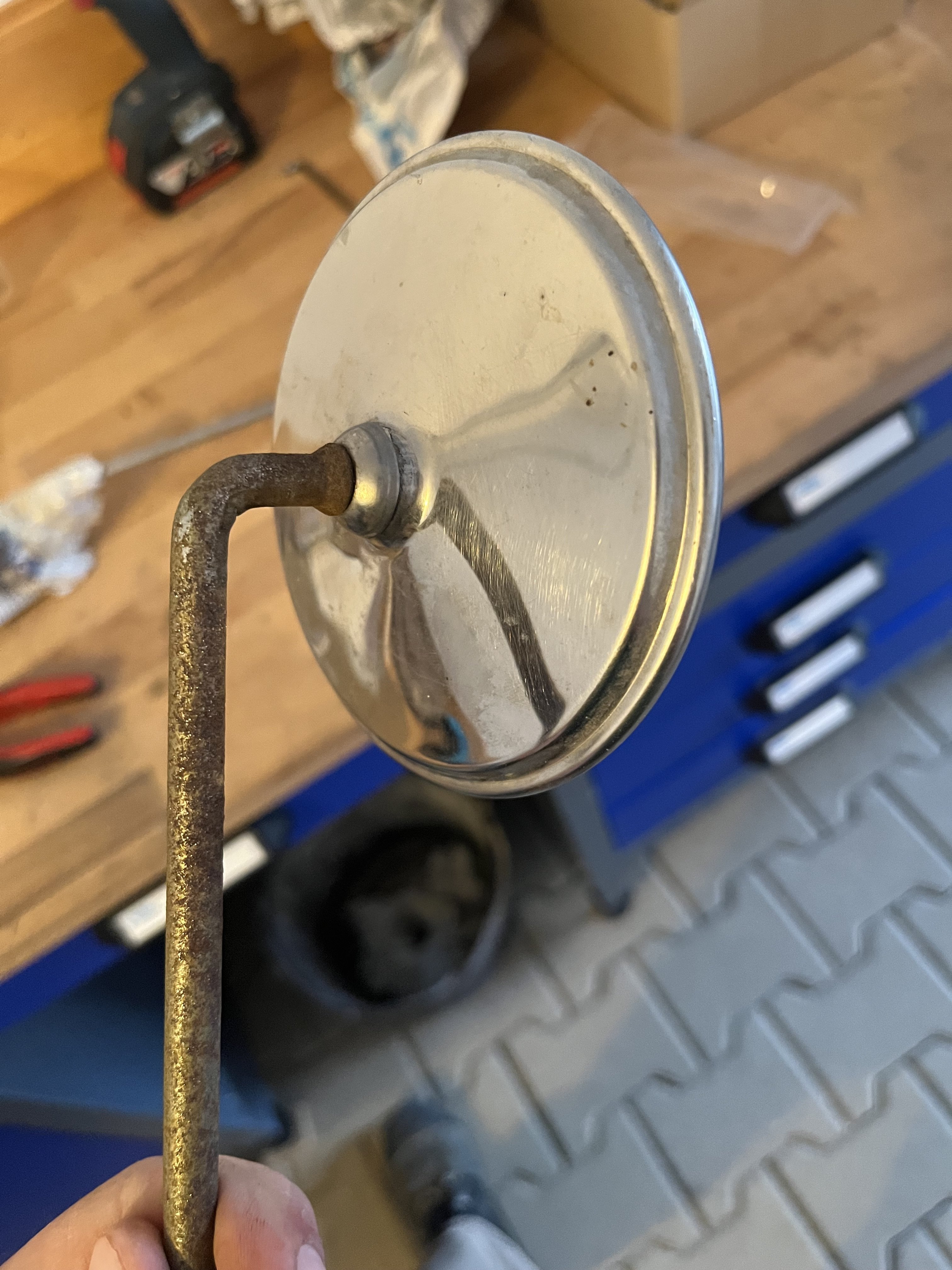

das glas kann man immer austauschen.
dazu dückt man den glasspiegel vorsichtig nach innen.
nun den plastering vorm spiegelglas noch vorsichtiger rauspummeln.
je nach alter zerlegt sich der ring dann in kleine stückchen.......
nun kann man den spiegel rausnehmen.
das alles nutzt dir nur die geschichte vom michael ende:
"das grosse nichts".
warum?
zu 99,999% ist die kugel an der spiegelstange mit einer feder
und halteplatte dahinter unlösbar angepunktet.
so wars das schon vor 60 jahren.
lackier einfach die stange oder kauf einen komplett neuen.
erspart dir enorm viele nerven.........
