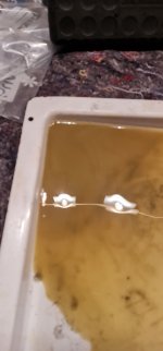

Da ich ja die Kiste zerlegt hab, hab ich mich mal dran begeben den Motor mal zu reinigen.hab die ölpumpe abgeschraubt( die war gar nicht angeschlossen und auch kein Tank dabei)und da kam mir ne gräulich weiße Flüssigkeit entgegen.ist das normal weil sie nicht in Betrieb war? Und als ich bei sauber machen den Motor mal zur Seite gekippt hab kam aus dem Auslass ne milchig gelbe Flüssigkeit raus die mach bezin gerochen hat....ist doch nicht normal?

Milchige Flüssigkeit bedeutet im Regelfall ein Wasser-Öl-Gemisch und das deutet auf eine oder mehrere defekte Dichtungen hin.
Genauso wie das, daß das aus dem Auslass läuft.
Aus meiner Sicht bedeutet das, dass der Motor einmal komplett auseinander muß.

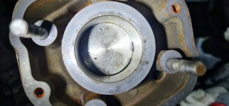

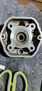

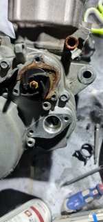

Hab jetzt mal die wapu und den Kopf abgemacht....also gut sieht das nicht für mich aus....

Für mich sehen die Vilder auf den ersten Blick gar nicht so schlimm aus.
Wie sieht denn die Flüssigkeit aus, die du abgelassen hast und welche Viskosität hat sie.

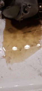

Und das kam aus der getriebe ablassöffnung...
Da sind aber voll die enschläge im kolben und in der kalotte....um ein kit werde ich wohl nicht drum herum kommen...jetzt fragt sich nur welches...airsal wäre nicht schlecht...nur welches? Alu..Sport...Alu m....? Kurbelwelle bleibt drin...

Meine Aussage war jetzt auf das Thema "Flüssigkeit" bezogen.
Setzt sich im abgelassenen Öl etwas ab? Wasser, Partikel, etc?
das kann ich auf den Bildern nicht erkennen.
Wegen der Einschläge mache ich mir persönlich weniger Sorgen um den Kolben und den Kopf.
Vielmehr würde mich persönlich interessieren was die Einschläge verursacht hat.
Hast du die Kurbelwelle geprüft?
Die Welle hat kein Spiel wenn du das meinst....glaub ich...muss die ganz fest sitzen oder darf die sich was bewegen?
Glauben heißt nicht wissen.
Ich kenne die erlaubten Toleranzen für deinen Motor nicht.
Ich persönlich würde ihn einmal aufmachen.
