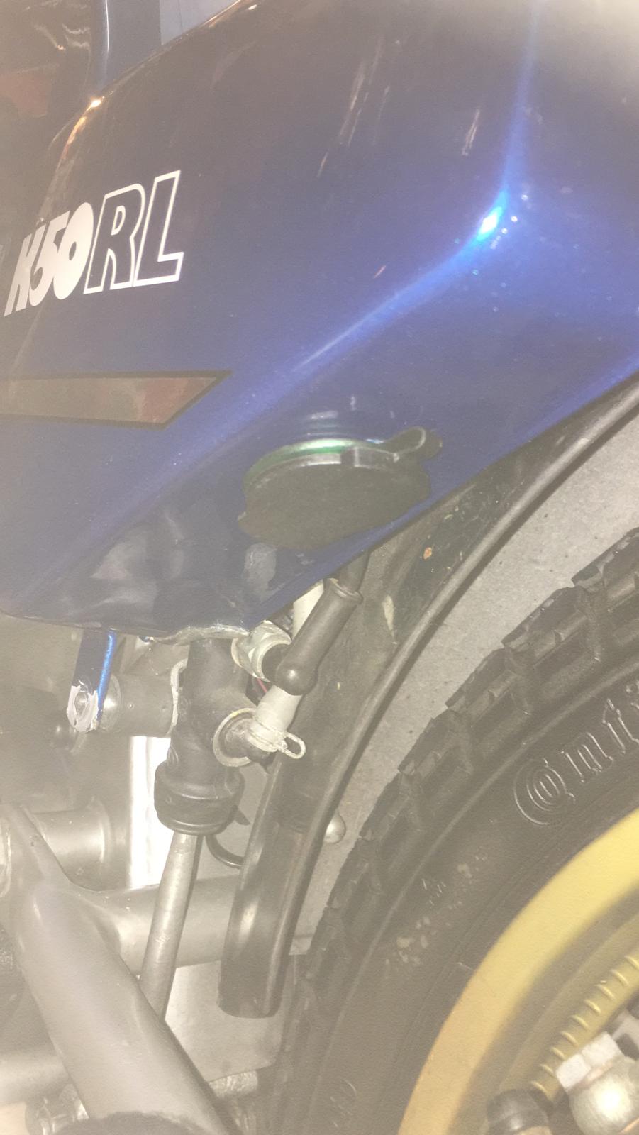

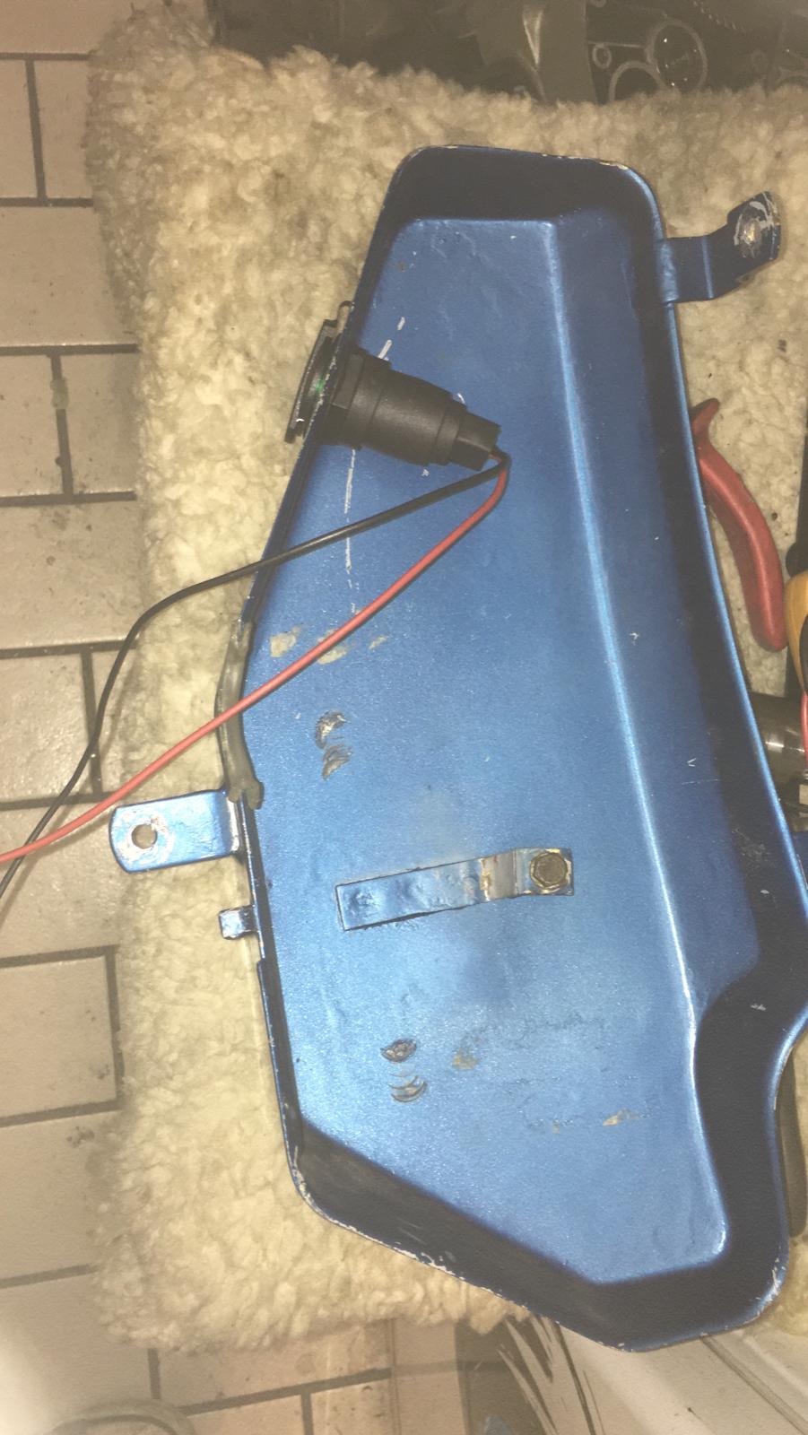

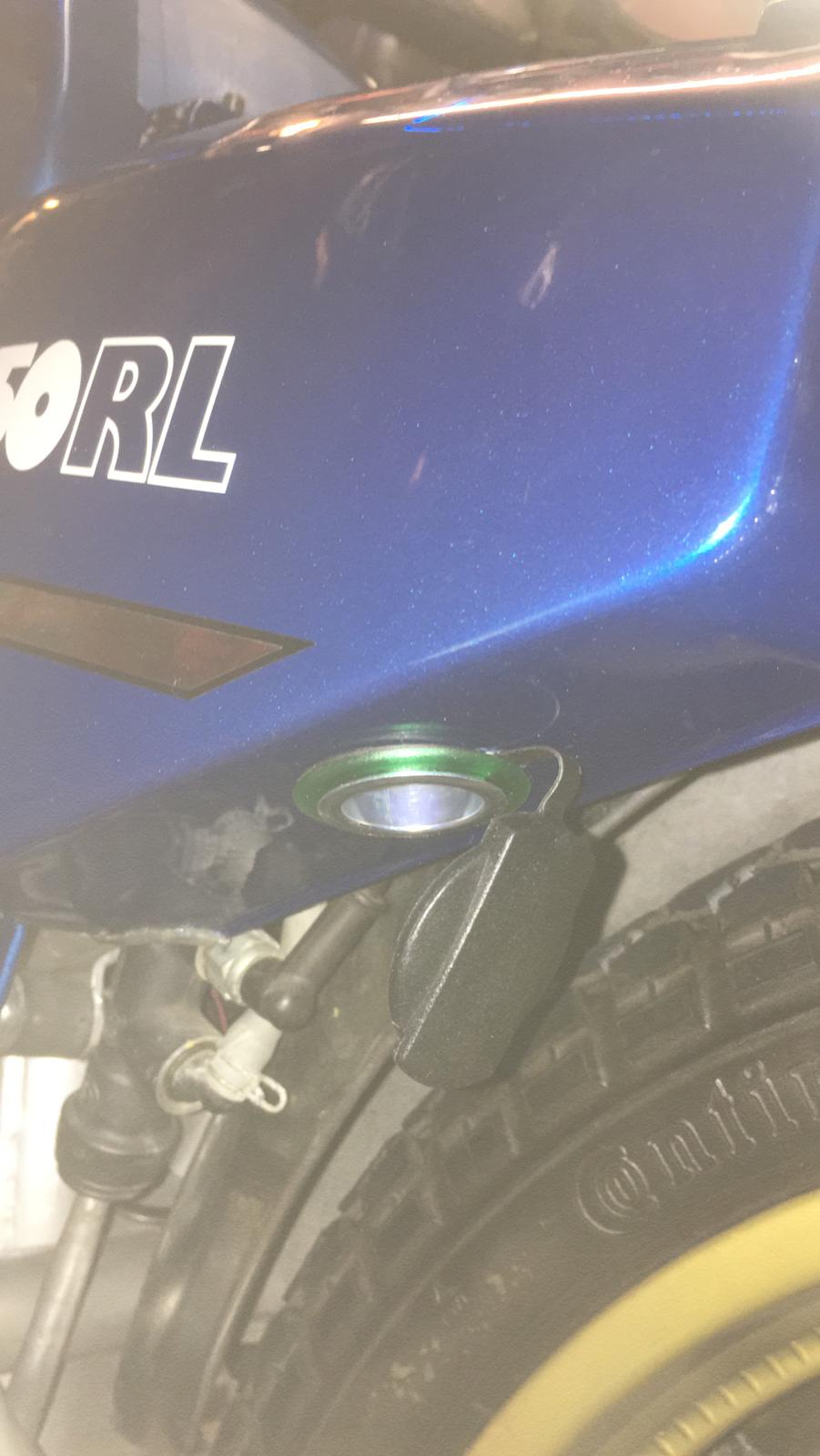

Mach dir aber kein Stress, denke ich kann mit leben, der TÜV wird nicht explizit das Rücklicht beobachten, wenn auf Fernlicht umgeschaltet wird !?<br /><br />-- 14.11.2019 18:23 --<br /><br />Eben noch im linken Seitendeckel ne Ladebuchse installiert, kann somit mit nem aktuellen Ladegerät ohne rumschrauberei die Batterie laden.

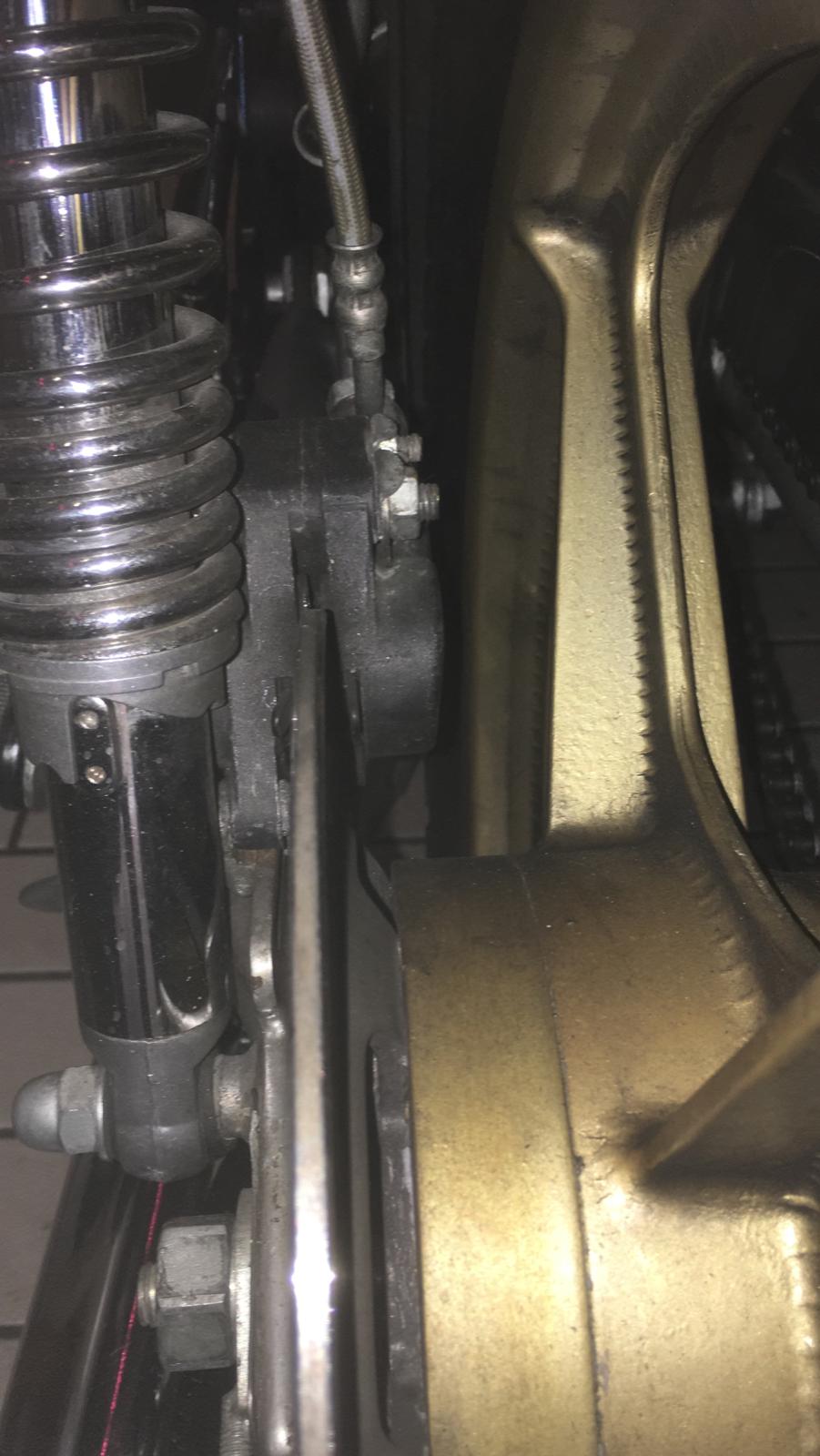

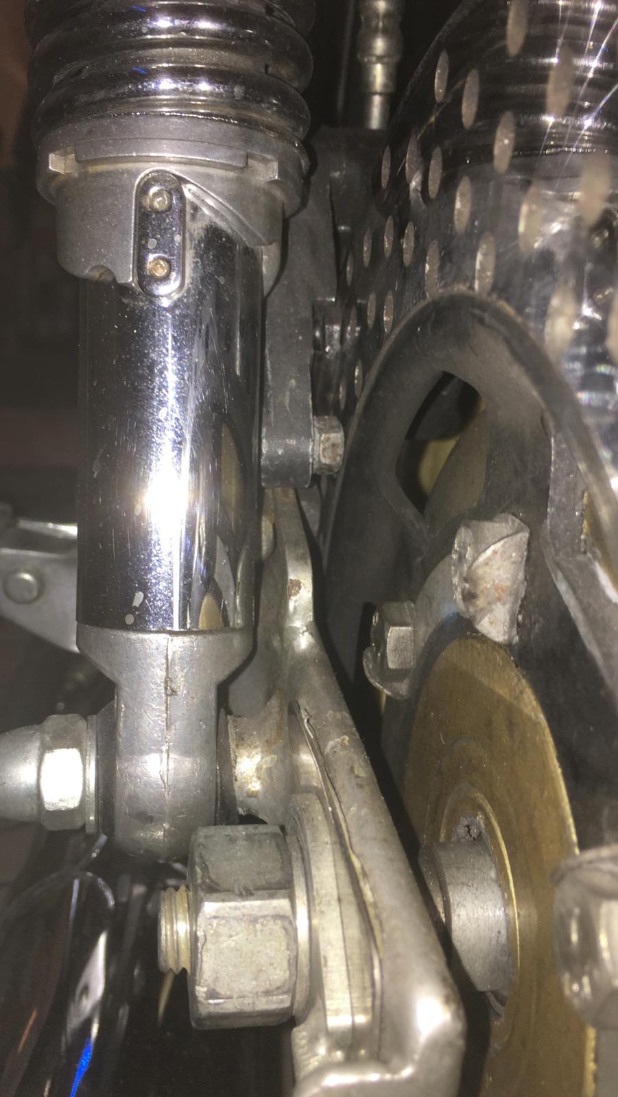

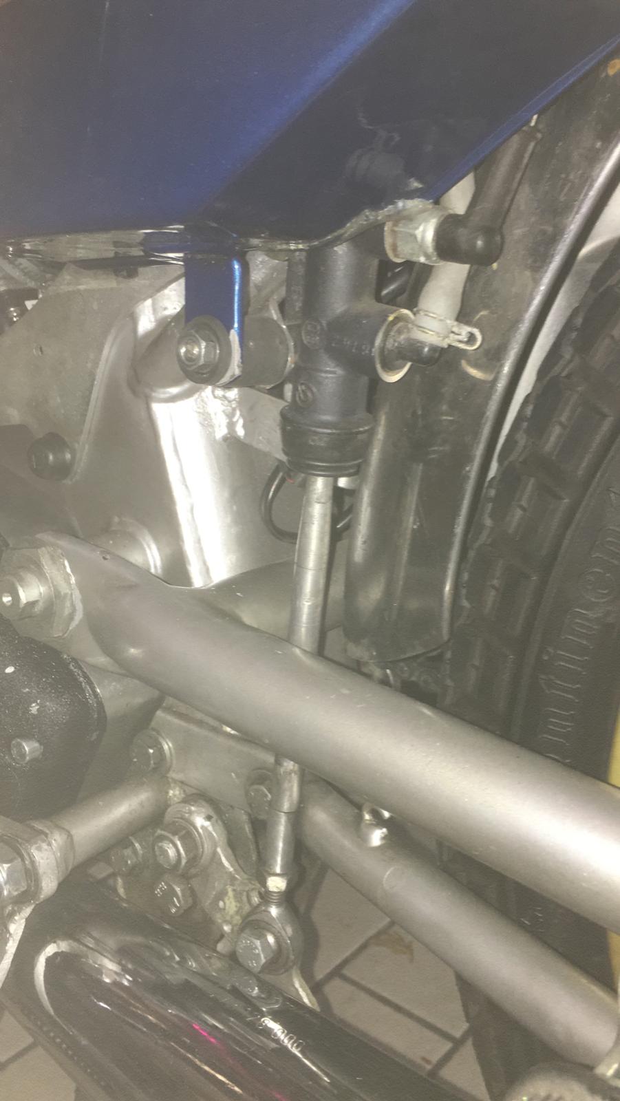

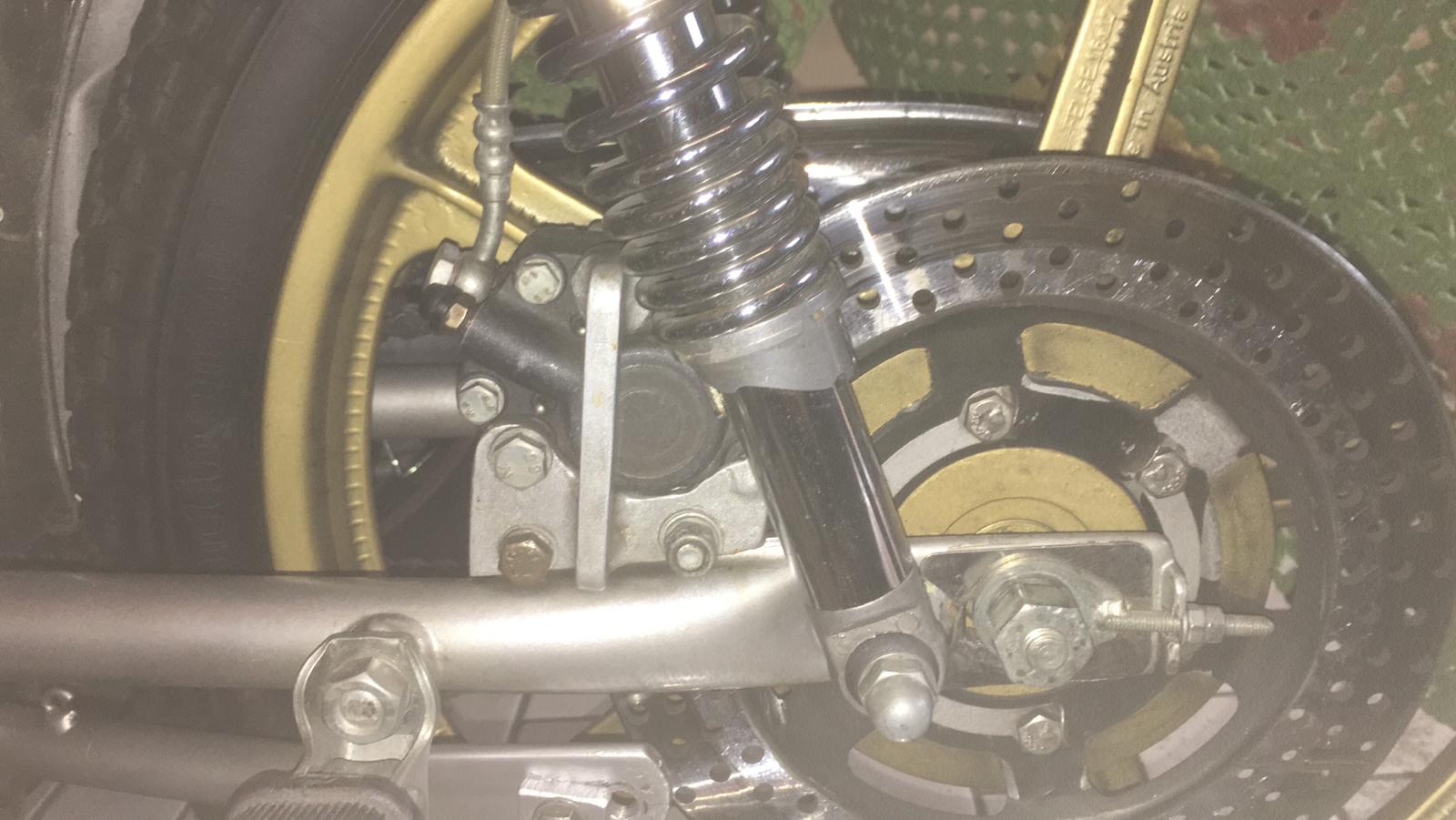

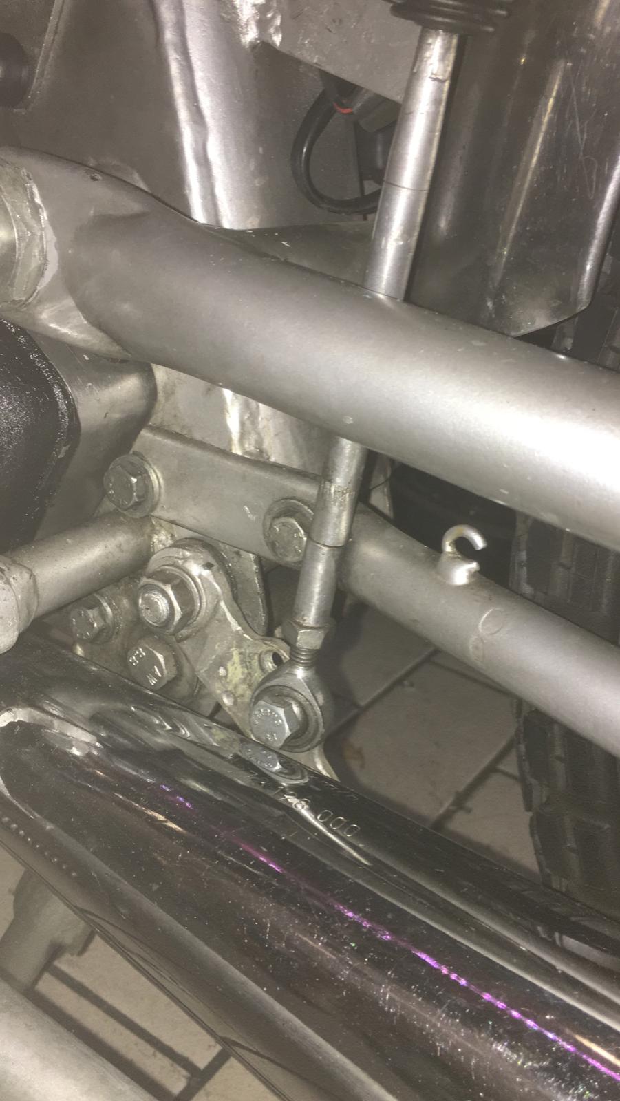

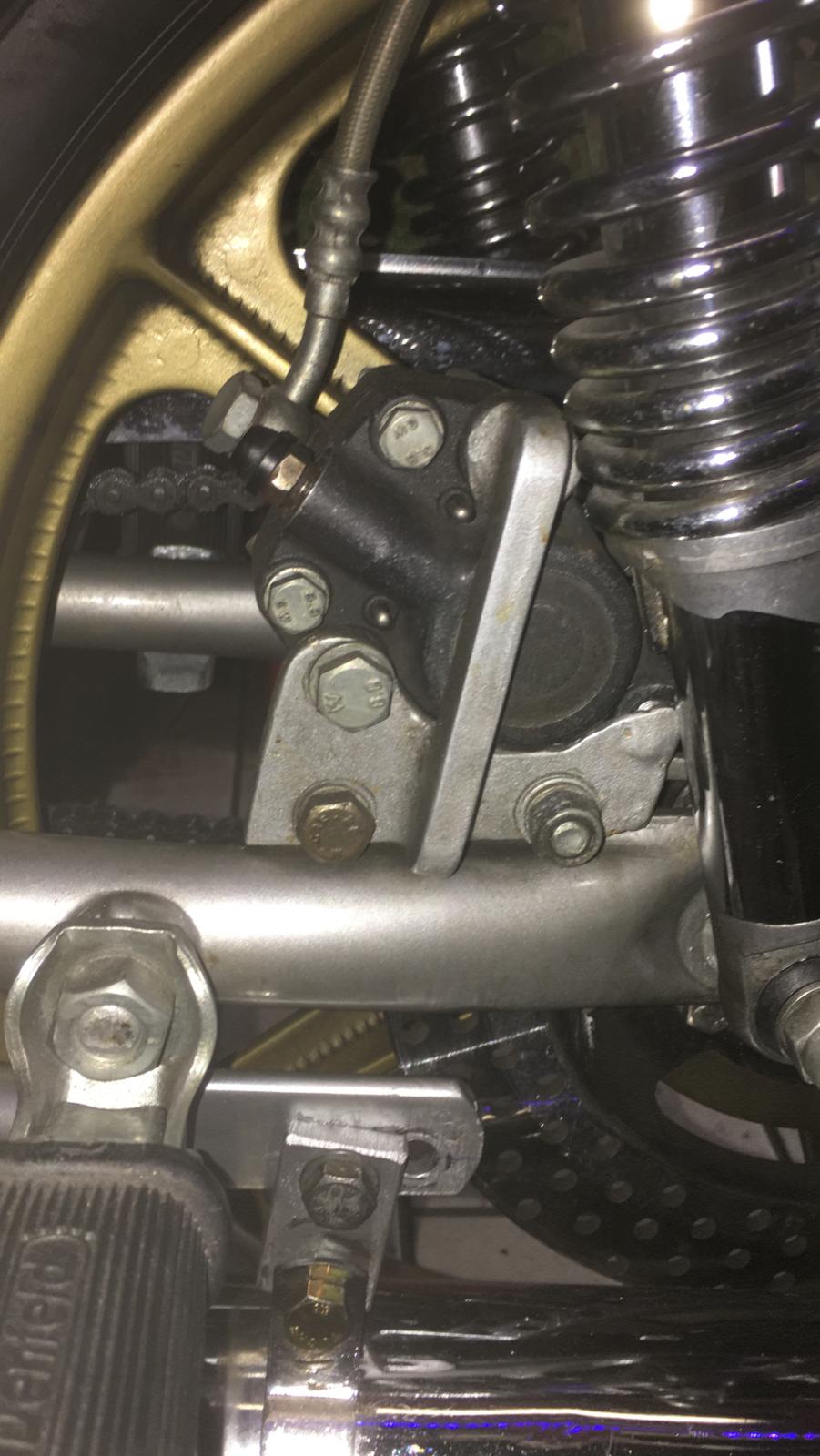

Guten Abend.
Ich sehe dort ein Scheibenbremsen umbau für hinten.
Mach doch mal 2 -4 Fotos .
Gruß Micha
Moin Micha
Wahrscheinlich KTM Räder und Anbauteile wie Schwinge etc.
Gruss Jörg
die Räder mit Scheiben stammen von der KTM Comet Grand Prix 50 RSW. Baujahr: 1976
Bilder folgen noch,
das war eigentlich eine "Machbarkeitsstudie"
Habe die "mitwanderte" Bremssattelhalterung ( beim Spannen der Kette ) nicht übernommen, gefiel mir nicht. Hab stattdessen einen Halter gebaut und ihn auf der original RL Schwinge angeschweißt. Darauf dann den Bremssattel verschraubt.
Nachteil, beim Spannen der Kette geht Angriffsfläche Scheibe/Belag verloren, aber die Bremse ist so giftig, dass der Reifen sehr strapaziert wird, eigentlich viel zu überdimensioniert, Trommel würde hinten ausreichen.
Geberzylinder kommt von ner KTM LC ( 6 ? ) Bin mir nimmer sicher, aber KTM LC auf alle Fälle. Mit Bremslichtschalter.
LG
Andreas

Ach ja,
genau so dann auch die Erstabnahme bestanden, der Ing. wunderte sich nur, dass es damals schon gelochte Bremsscheiben gab ( und die gabs ja auch wirklich ) :)<br /><br />-- 15.11.2019 11:45 --<br /><br />
