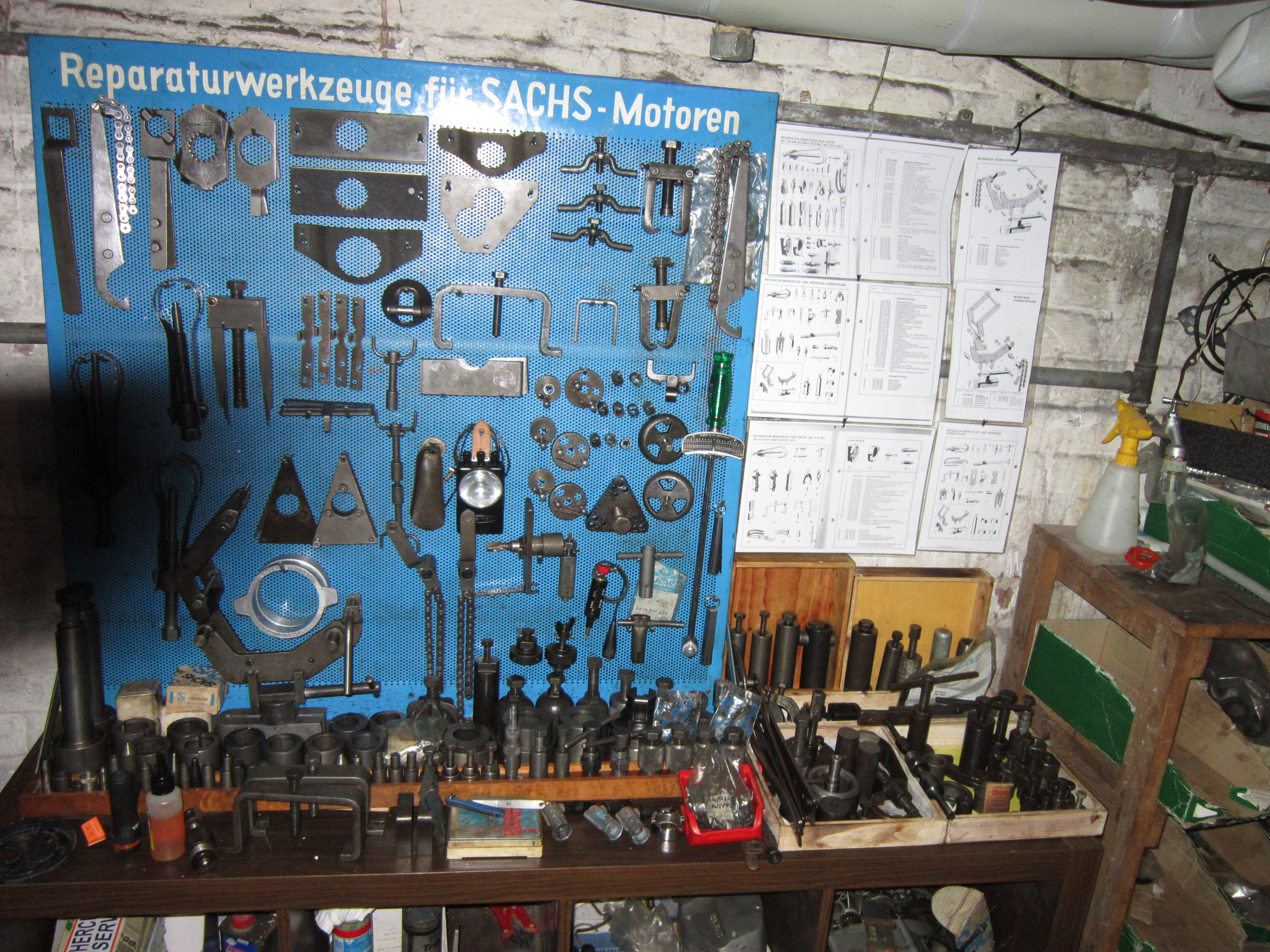

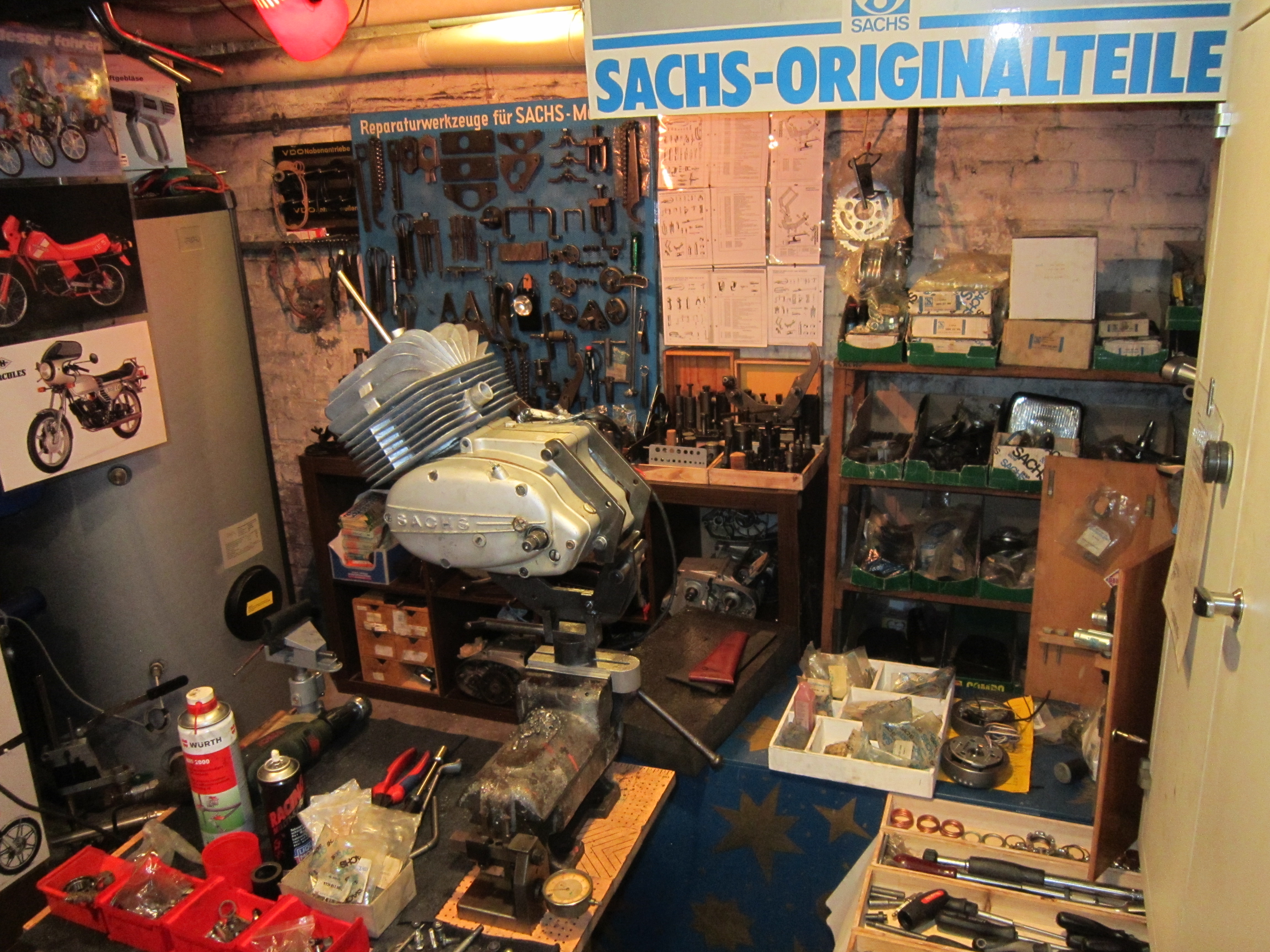

Der Keller räumt sich nicht allein auf. Was da so alles rum fliegt :mrgreen:
Kommt langsam Ordnung rein. Für die Wintermonate ist es schön warm.Eine Halle heizen kostet auch Geld.

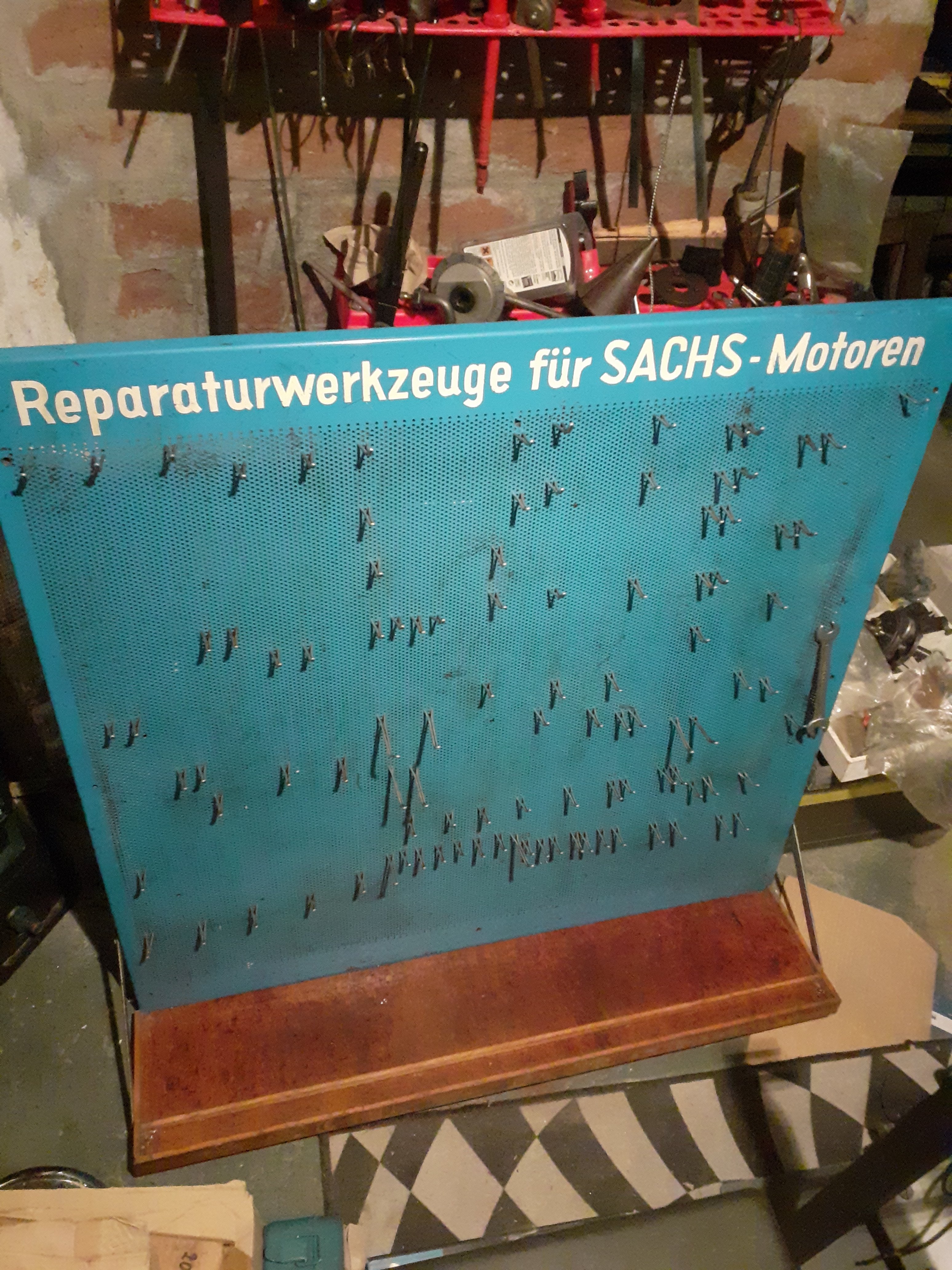

Sachs Tafel Reparaturwerkzeuge für Sachs - Motoren.
Heute konnte ich in meiner Nähe noch ein so seltenes Stück bekommen. So kann man das Sachs Spezialwerkzeug anbringen und hat alles im Blick.
Ist schon kultig.
Das ist Tafel Nr.3.

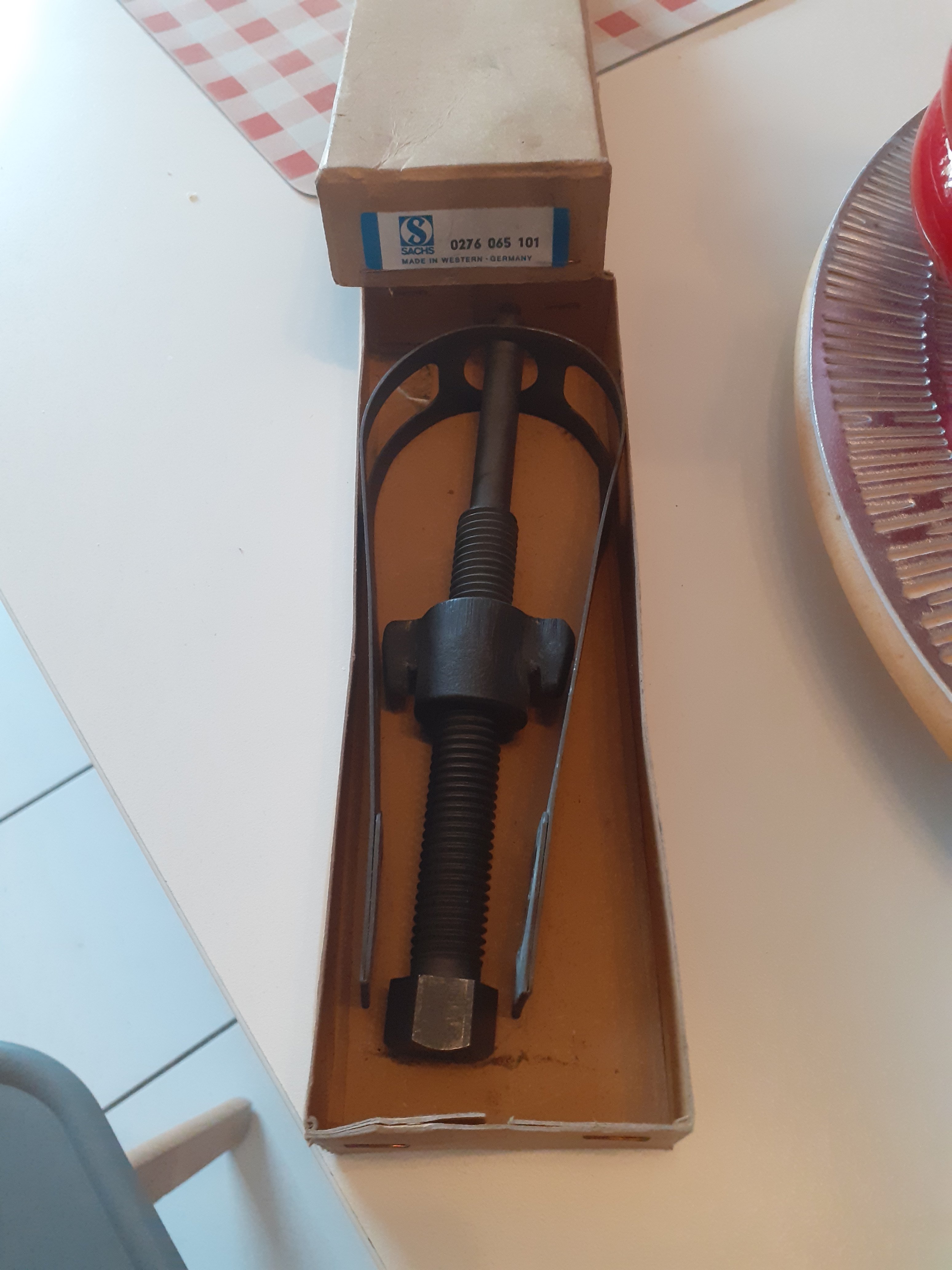

Ich habe das 0276 065 101 für 50€ inklusive Versand gekauft. Siehe Foto.

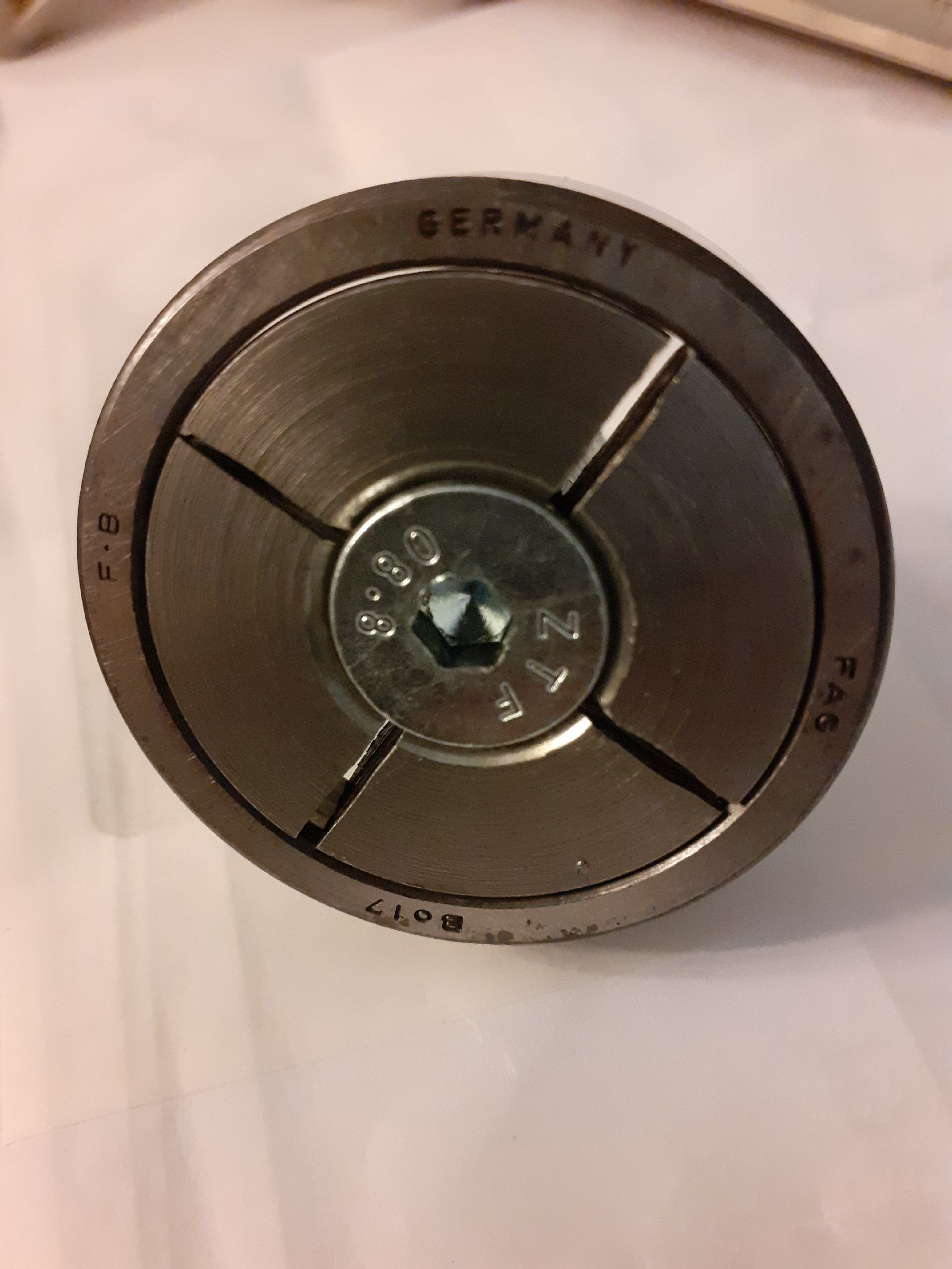

Spezialwerkzeug BO17 Außenring ausziehen. Erstmal eine halbe Katastrophe.Dann verstanden und es geht.
Werkzeug nur passend für Außenring BO 17 ,nur die mit 10 Kugel SKF,FAG,DKLF und SLF.Es ist an der Außenseite eine Fase. Das Werkzeug hat eine scharfe ganz dünne Schneide die in der Fase gespreizt wird,so das man prakktisch hinter das BO 17 kommt und es nach Erwärmung des Gehäuses mit dem Gleithammer easy ausziehen kann.
Man muss das Werkzeug beim spreizen gegenhalten,sonst dreht es durch und spreitzt nicht. Erstmal voll umständlich.
Drei Außenringe BO 17 aus Schrottgehäuse gezogen . Das Handling ist jetzt voll da und die BO 17 Außenringe gehen mit leichten Gleithammerschlägen ganz leicht raus. Den Bereich Lagerstelle BO 17 nur mit der Heißluftpistole erwärmt. Gruß Klaus

Siehe die Schneide greift und packt den Außenring.

25€ für das Werkzeug finde ich ok.
Eine Schlüsselfläche zum Gegenhalten wäre allerdings nicht schlecht gewesen.
