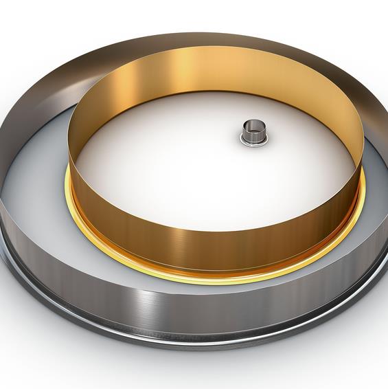

Eine sehr schöne Möglichkeit angerostete KW-Stümpfe wieder für Simmerringe verwendbar zu machen, sind SKF Speedi-Sleeves. Diese dünnwandige Hülse (0,28 mm) ist eine SKF Entwicklung und wird einfach über den verschlissenen Bereich in Position gepresst, sodass eine für Radial-Wellendichtringe optimierte Gegenlauffläche entsteht.
ja die kenne ich,ist nur blöd,wenn man die Schulterlager aus irgendeinem Grund
mal runterholen will.
Diese Reparaturhülsen sitze bei Anwendung aussen vor den Lagern,also vorsichtig
die dünne Wandung durchschleifen und wieder neu,wenn mal notwendig.
Aber immer noch besser als eine komplette Kurbelwelle.
Obwohl die,wenn noch aus den 40/50er Jahren auch nicht mehr die
beste sein dürfte.
