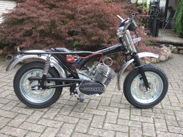

Hallihallo liebe Leute,
Ich fahre ein Sportbike 3 von Hercules, welches ich auf ein KKR umbauen möchte...
Ich weiss dass es dann nichtmehr Ori ist und es für immer eine sb3 bleiben wird und sie durch den Umbau keine sb 5 wird, aber ich einfach mehr Leistung generieren will.
Der Ori Motor bleibt auch so wie er ist dass ich die gute alte Dame evtl wieder rückbauen kann, nachdem die schon Recht selten sind wie mir scheint...
Dafür hab ich mir einen alten 50 s Motor mit dem 6,25 PS aluzylinder besorgt.
Diesen hab ich dann erstmal revidiert und Lager, Dichtungen und den ganzen anderen Rest erneuert.
Die Zündung will ich so lassen wie sie ist, also brauche ich ja eine aussenliegende Zündspule.
Hier im Forum hab ich schon bissi rumgelesen welche Zündspulen zu meiner motoplat Zündung passen sollen, ging von Simson über Bosch zu irgendwelchen China Zündspulen.
Da bin ich jetzt ein bisschen verwirrt welche ich mir denn kaufen soll, hätte mir jetzt eine von einer Hercules kx 5 gekauft weil mir die noch am nähesten passend scheint, jedoch hat die soweit ich auf den Bildern sehen kann nur einen Anschluss für die Zündung und einen für den Kerzenstecker.
Aber ich brauche doch noch einen Anschluss für Masse?
Welche würdet ihr jetzt empfehlen?
Desweiteren hab ich mich hier informiert wie ich die Zündspule dann anschliessen muss,
Nächstes Problem, hier haben fast alle Kabel die aus der Zündung kommen die Farben gelb, blau rot und grau.
Meine Kabel haben die Farben grün, blau, gelb und schwarz...
Ich kann leider auch nicht genau sagen woher der Motor kommt, weil mir der originale Motordeckel fehlt und also auch die Motornummer...
Vielen Dank im voraus für die Antworten und ich freu mich schon auf die Zusammenarbeit mit dem ganzen Forum
