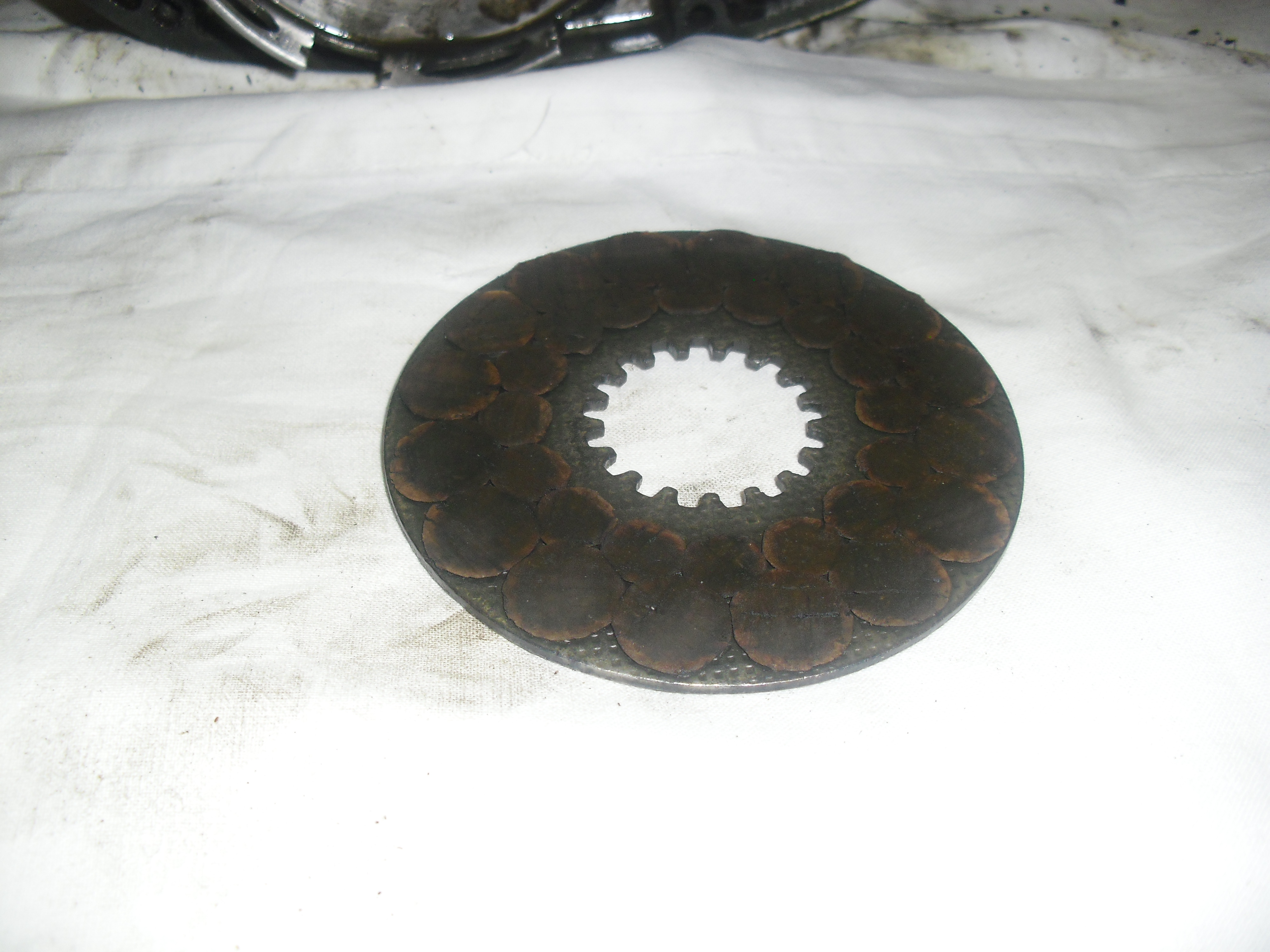

Habe eine Hercules 222 TH geschenkt bekommen.Kpl und fahrbereit.Motor springt sofort an.Läuft ca 40 km/h.Allerdings ruckte sie bei vollgas im 2 Gang.Der verbaute Motor ist ein 1,25 PS Typ 1092 Motor .Nicht Orginal.Es sollte ein Sachs 50 MB ausführung C sein 2,6 PS.Beim Öffnen des Motor viel mir auf das das Öl stark verdünnt war und nach Sprit gerochen hat.Die Antriebskette Kupplung-Kurbelwelle scheint sich gelängt zu haben.Kupplungsbeläge sehen aus wie selbst aufgeklebt(Weinkorken in Scheiben).Kolbenbolzen kippelt im oberen Pleullager,unteres Pleullager hat Höhenspiel.Der Kolben weißt 2 Fenster im seitlichen Kolbenhemd auf.Orginal ?.Mangels Spezialwerkzeug hab ich das weitere öffnen des Motors unterlassen.Meine Fragen wären jetzt:Lohnt sich der Neuaufbau des Motors ?-Wer macht soetwas im Rhein-Main Gebiet?.Lieber nach einem Orginalen Motor umsehen?Ersatzteile für Sachs 50 Zweigang werden im Netz angeboten,passen die auch im 1092 Motor?Spätere 2 Gang Motoren scheinen per Zahnrad und nicht per Kette angetrieben zu werden ? Hat jemand einen Sachs 50 MB zu verkaufen ? Braucht jemand einen Sachs 1092 Motor,evtl tausch mit Wertausgleich.Fragen über Fragen .Für Einschätzungen und Typs wäre ich sehr dankbar.
