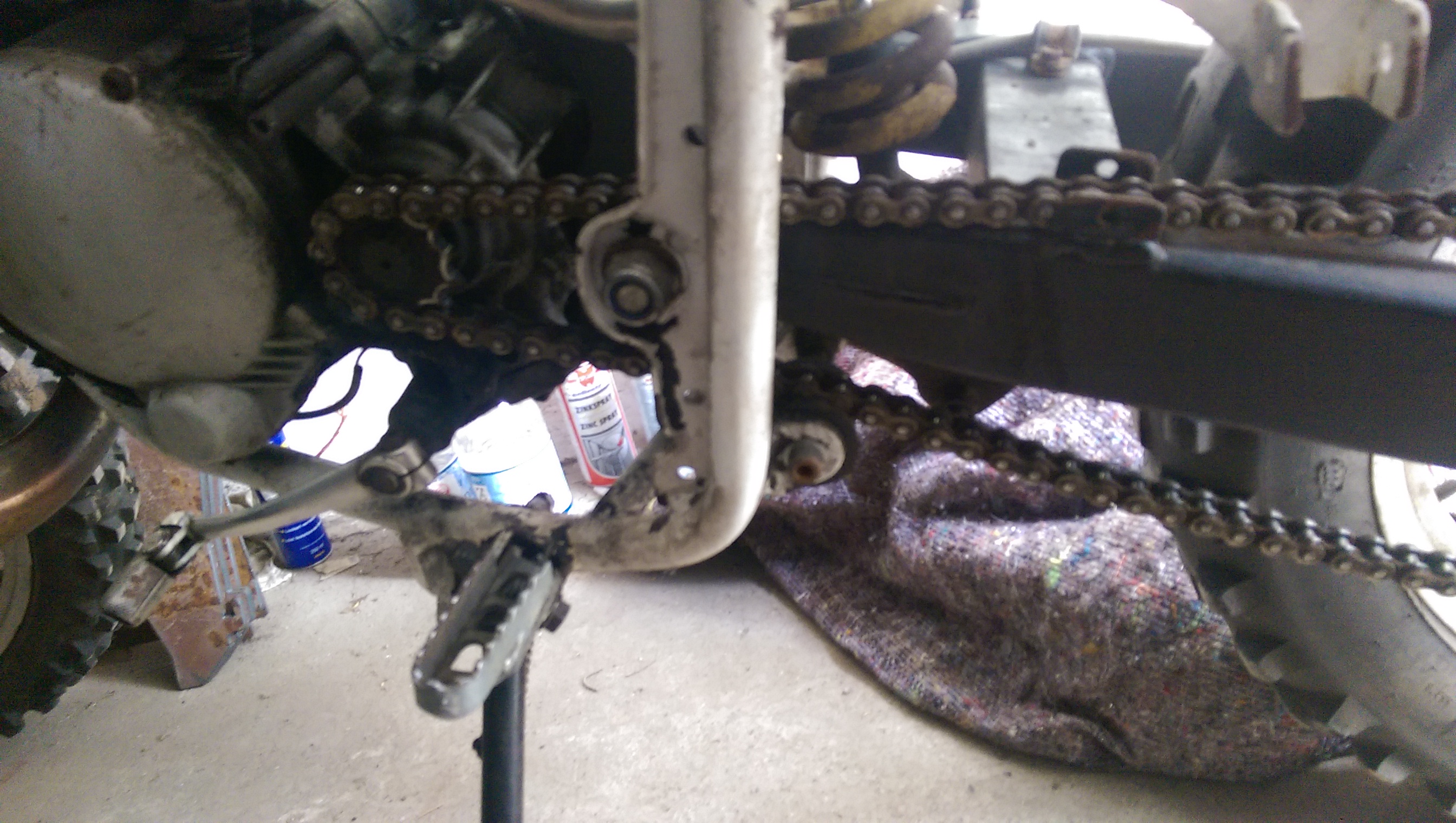

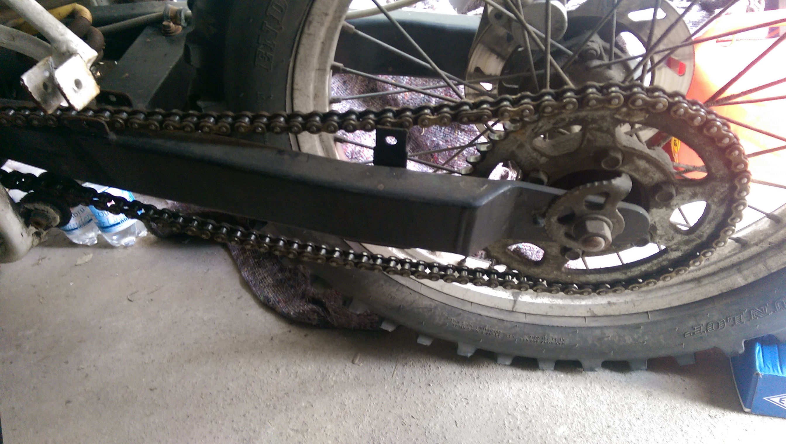

habe eine Rieju RR50 geschenkt bekommen. Läuft und fährt auch soweit.
Es fehlen allerding Umlenkrollen oder Kettenspanner. Könntet ihr mal bitte einen Blick auf die Bilder werfen und mir eine Hilfestellung geben, was alles benötigt wird bzw fehlt.

Ich kenne die Mopeds nicht, aber Kettenspanner sind doch dran?

Aber am oberen Teil muss irgendwas fehlen. Also oberhalb der Schwinge. dort liegt die Kette auf bzw schleift wenn man schiebt.
So wie ich sehe ist der Kettenspanner an der Hinterachsschwinge auch kaum genutzt ;) Mal generell die Kette gespannt?
Einfach die Achsmuttern lösen und die Exzenter nach unten verdrehen. Natürlich nicht zu stramm und auf beiden Seiten gleich.

Hmm ,auf der Schwinge fehlt doch der Kettenschleifer
