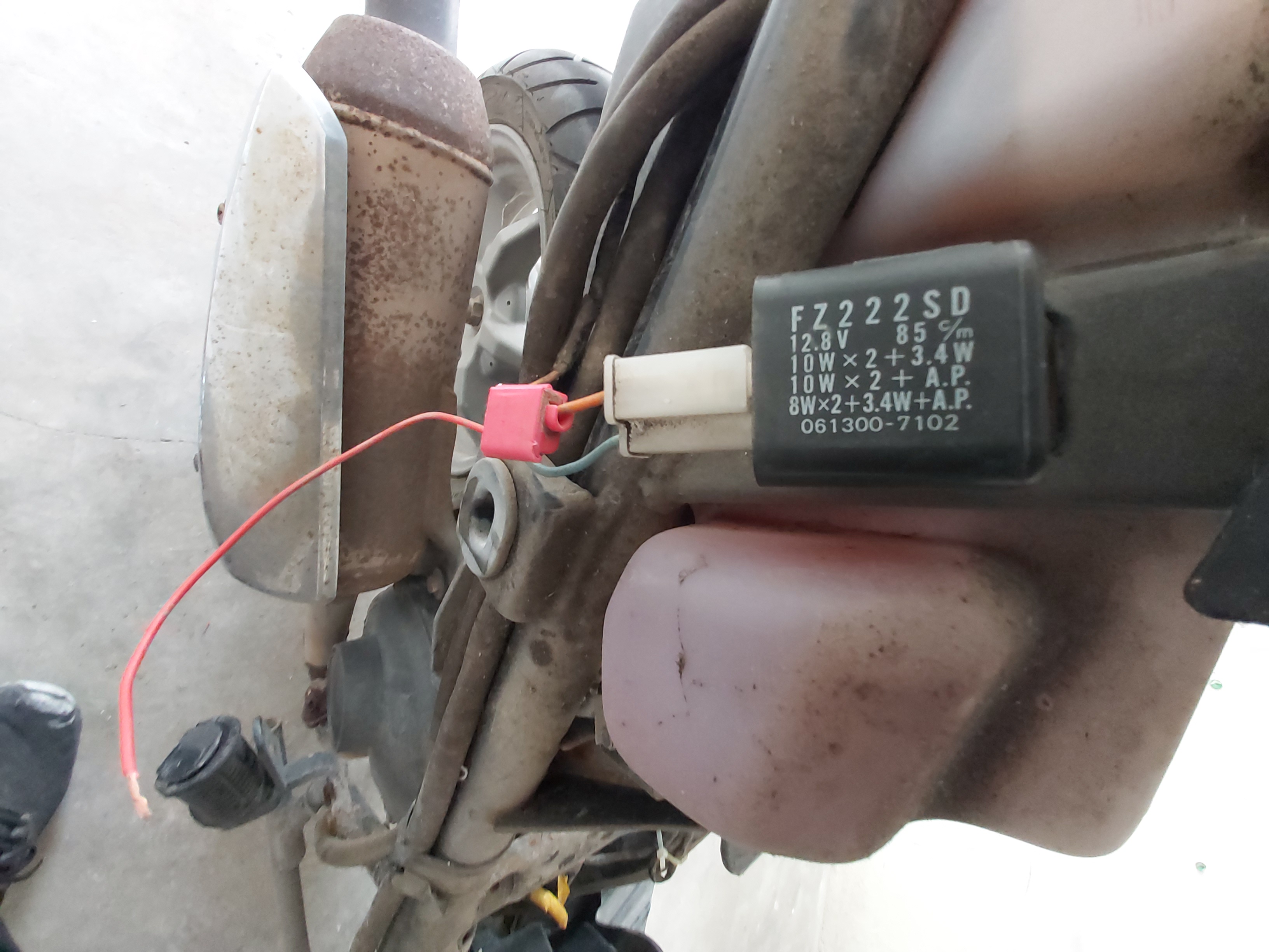

Ich bau mal die Verkleidung weg dann seh ichs ja.<br /><br />-- 14.04.2020 15:16 --<br /><br />So. Ich habe das Ding jetzt zerlegt und 2 Fehler gefunden.
Das erste ist das Licht für das Helfach ( Bild 1 ). Das kann ich neu anlöten. Ich Glaube aber nicht ob das was hilft.
Der zweite ist ein loses rotes Kabel. Der Schalter ist rechts hinten am Roller ( Bild 2). Habe das Kabel mal abisoliert ich weiss aber nich wo das hinkommt. Unten am Schalter könnte eine Lötstelle sein oder das kabel kommt bei einem anderen mit rein? ( Bild 3 )

Das wird der Schalter sein den Ich gemeint hatte. Da aber das Kabel lose ist, tut es genau das gegenteil von dem was es soll. Das wäre meine Erklärung dafür.
Das ersteist der Schalter für das Helfach und der zweite ist laut Internet ein Blinkerrelai.
Bei Zweirädern mit Seitenständer ist es ja so ,das der entweder bei Entlastung automatisch einklappen muss oder wenn er das nicht tut , über einen Schalter die Zündung kurzgeschlossen wird damit sichergestellt ist das man bei ausgeklappten Seitenständer nicht losfahren kann. Keine Ahnung wie das bei deiner Katana ist und ob der überhaupt einen Seitenständer hat oder im Neuzustand hatte. Falls JA, würde ich da mal nachschauen.
Sieht aber schon ein bissel verbastelt aus der Roller ,da ist ne Fehlersuche in der Elektrik immer schwierig.

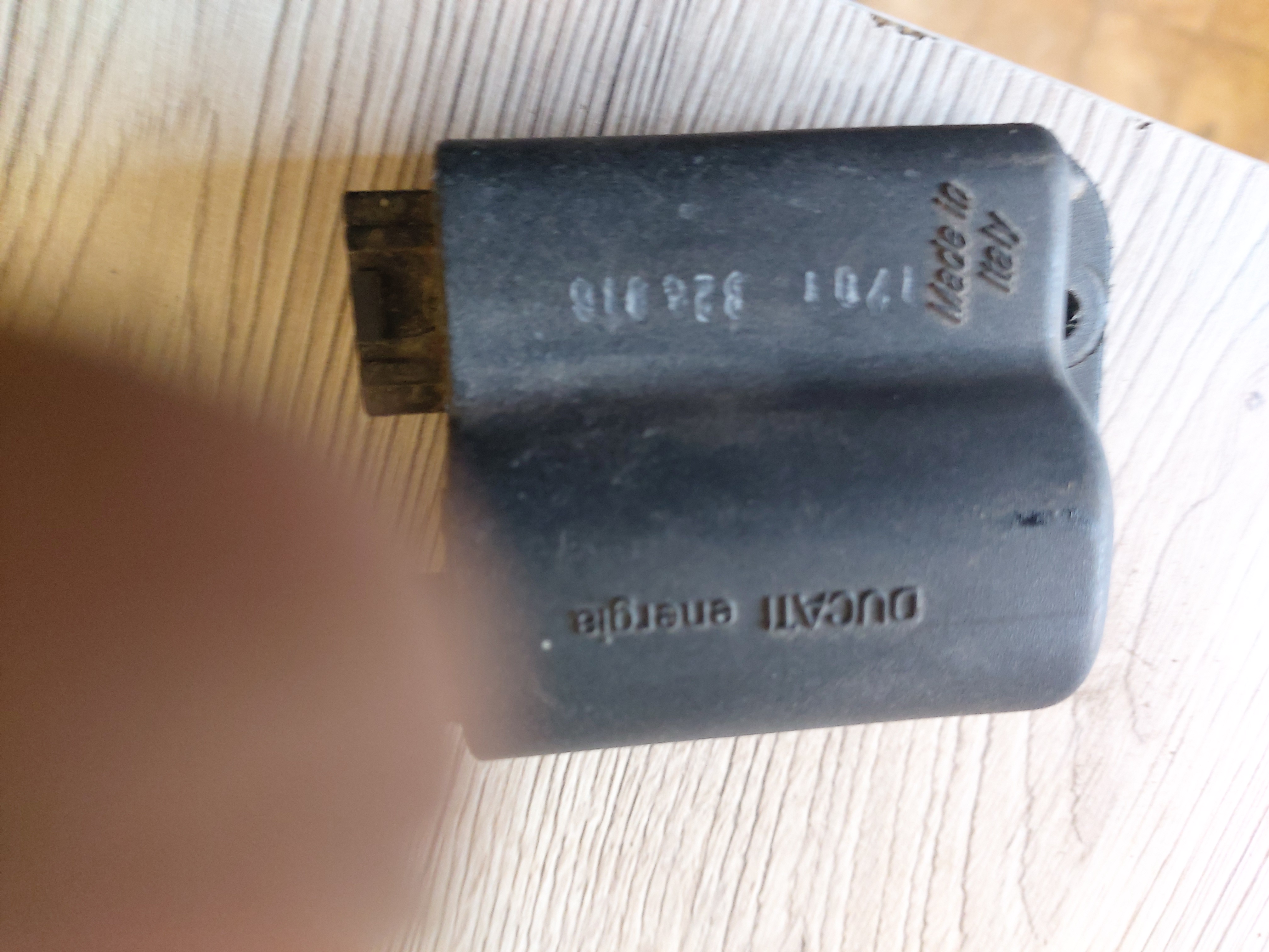

Er hat einen Seitenständer der wurde aber nie genutzt. Ich habe zwa keinen Schalter da gesehen aber ich schau nochmal. Wenn ja kann man den überbrücken?<br /><br />-- 16.04.2020 14:36 --<br /><br />Habe den Roller nochmal gestartet und dabei so ein leises zirpen gehört. Habe gesucht wo das herkommt und dieses Kabel gefunden. Das geht von der Zündkerze zu so nem schalter. Denke das Zirpen war ein Funken der Übergesprungen ist. Wo bekomm ich so ein Teil her ?. Oder kann man das reparieren? Was kostet des?

Ja das sieht doch ganz nach deinem Fehlerteufel aus. Scheint ja das Zündkabel zu sein was von der Zündspule zur Zündkerze geht. Wenn das nicht vergossen ist und du das einfach abziehen oder abdrehen kannst brauchst du ja nur ein neues Zündkabel. Gibts doch in jedem Rollershop.
Zur not dick Isoband dru wickeln aber sobald das feucht wird bleibste sehr wahrscheinlich stehen.
Oder ist die schadhafte Stelle direkt am Zündkerzenstecker ? Dann könnteste das ja evtl. ein Stückchen kürzen
-- 16.04.2020 17:45 --
Jo hier aufm PC kann ich es besser sehen . Das ist ja direkt über dem Kerzenstecker. Du ziehst den Gummistülper einfach hoch, drehst das Kabel ausm Stecker raus, schneidest das Kabel an der kaputten Stelle ab und drehst das Kabel wieder auf den Stecker. Da ist so ne Gewindespitze drin wo das Kabel drauf gedreht wird. Voila fertig<br /><br />-- 16.04.2020 17:47 --<br /><br />Besser wäre ja ein Kerzenstecker mit Knick bzw. 90° Winkel
jo hab ich gemacht Roller läuft wieder. Danke für die hilfe.
