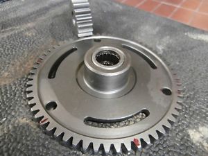

Vergesse bitte nicht den Außenring des dreiteiligen Drucklagers, welcher bei Dir jetzt noch an der alten Kupplung klebt, das sehe ich auf Deinem Bild.
Auch wenn nur ein Segment des Kupplungsrades angefressen/angerostet ist (wie auf Deinen Bildern): Der Primärtrieb macht dann Geräusche. Das ist so sicher wie die berühmten Säcke mit Reis, die ständig in China umfallen.
