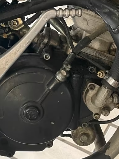

Liebe Schrauberfreunde,
ich habe eine Frage zu einem Rieju Mrt Motor Minarelli AM 6 Schaltgetriebe, vielleicht kann mir jemand weiterhelfen...
Motor aus, Gang einlegen Kupplung betätigen, lässt sich das Fahrzeug nicht schieben, wie wenn es ausgekuppelt wäre....
Also habe ich am Kupplungshebel mehr Spannung darauf gegeben, wenn die Einstellscharaube ganz bis zum Ende heraus gedreht ist, dann lässt sie sich schieben aber sehr schwer, so ein Zwischending wie wenn Sie fast ausgekuppelt wäre aber doch noch etwas vom Gang mitnimmt.
In dieser Einstellung, lässt sich das Fahrzeug im Leerlauf dann nicht mehr ankicken, ich trete ins leere ohne Kompression vom Motor.
Jemand ein Ratschlag???
Viele Grüße Andy
Hattest du den Motor auf?
Bin gerade dabei...
