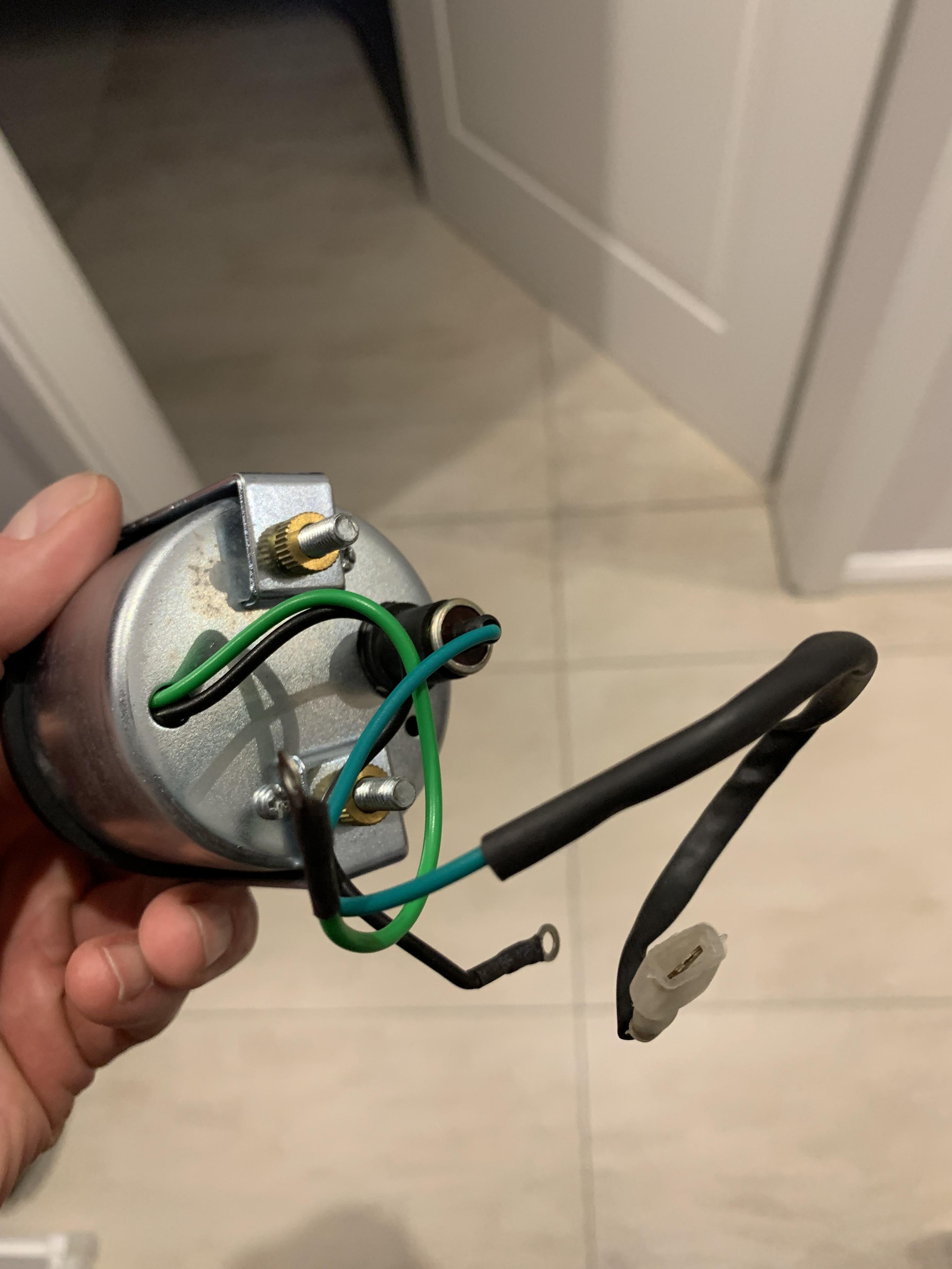

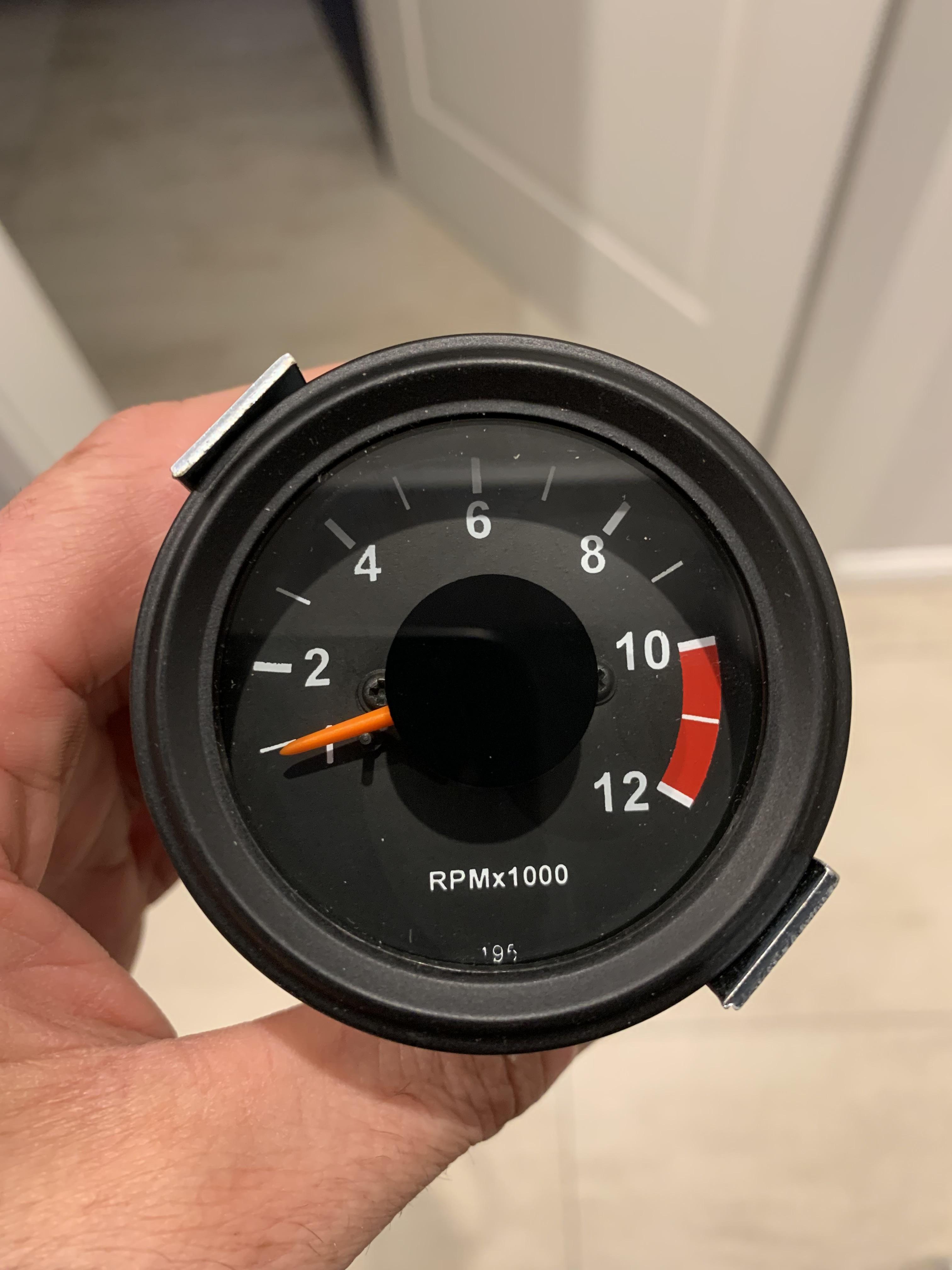

Ich möchte einen Drehzahlmesser nachrüsten. Habe ein VDO Replika gekauft. Hinten sind drei Adern.
Schwarz, Masse. Grün, vllt. Spannung. Dann noch eine blaue Ader. Soll wahrscheinlich zur Lichtmaschine.
Hat jemand ein paar Bilder, oder ein Schaltplan für mich wie und wo letztendlich alles angeschlossen wird.

Ohne den drehzahlmesser genau zu kennen, würde ich sagen, dass das blaue Kabel die Beleuchtung ist.
Das grüne muss wohl an den Pluspol.
Wichtig ist zudem, dass die Periodenzahl zu deiner Lima passt.

Kurze Info an alle die es auch wissen wollen. Nach etlichen Recherchen sollte es folgendermaßen sein.
Grün ==> Zur Lichtspule
Schwarz ==> Masse am Motor
Blau ==> Tachobeleuchtung ==> Mit auf das Scheinwerferkabel legen.
Kleine Öffnung neben blauem Draht ==> Abgleich DZM
Zusätzlich sollte noch ein Massekabel am Gehäuse des DZM befestigt werden, wobei das andere Ende am Rahmen angebracht wird.
