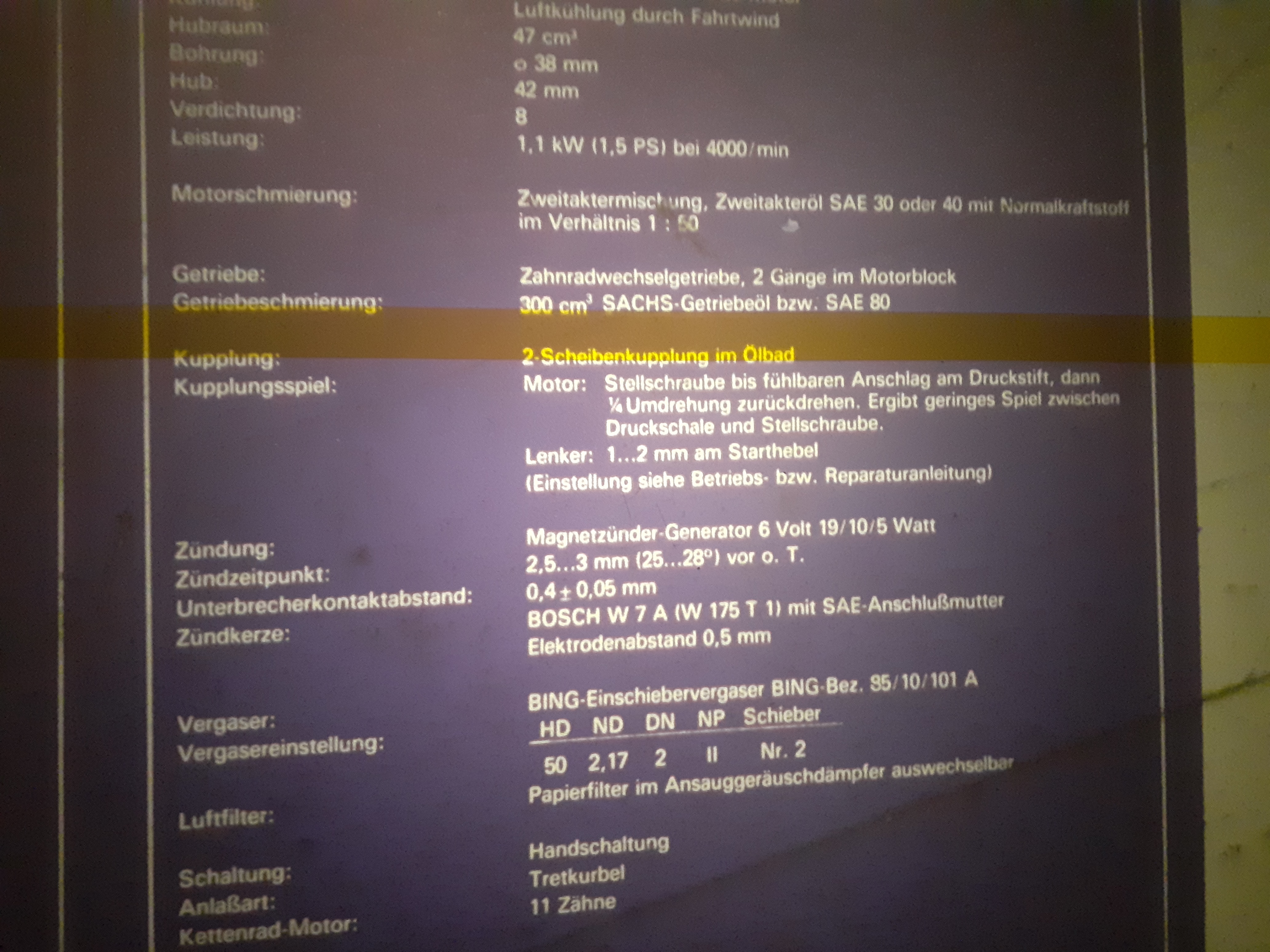

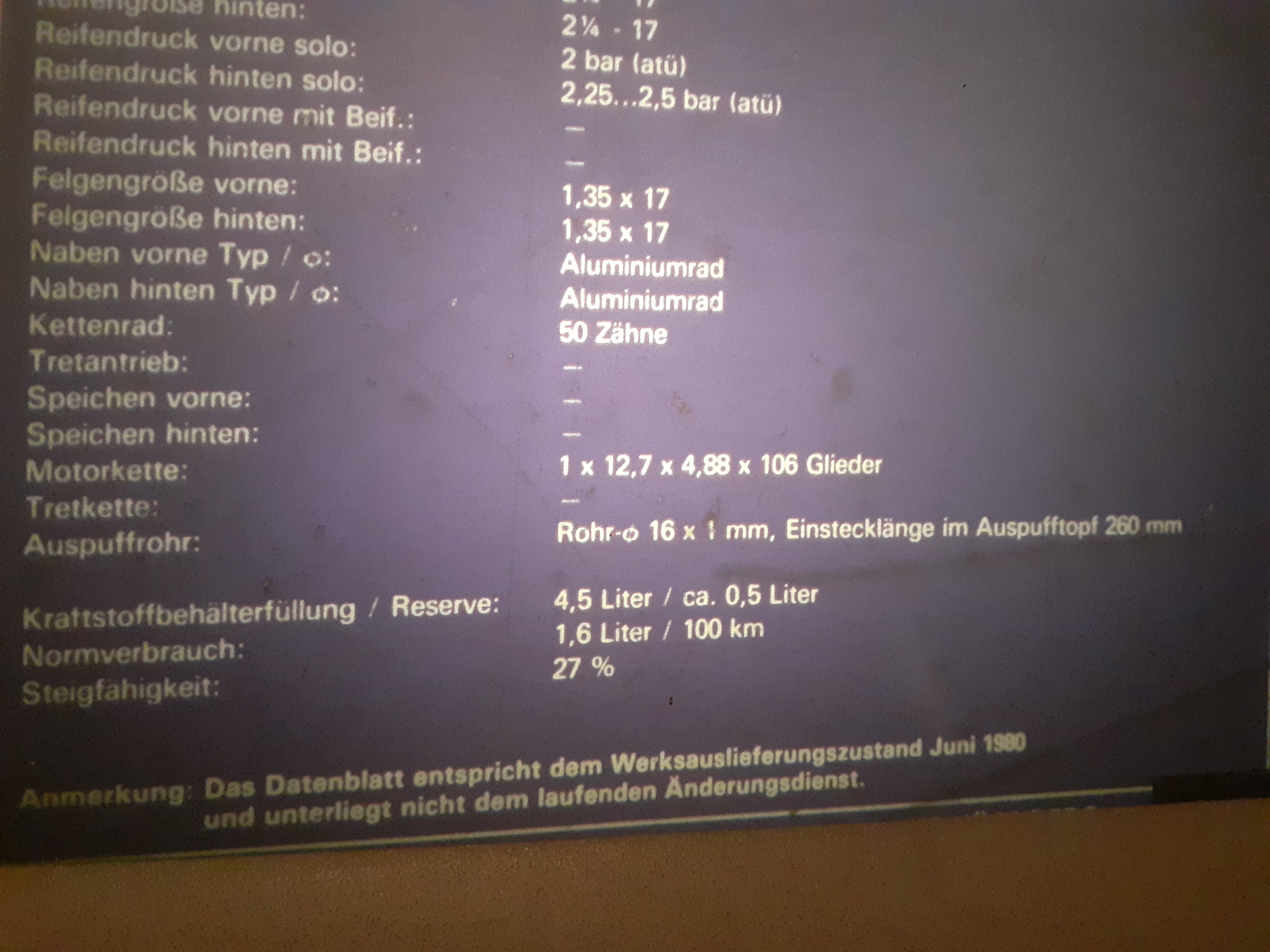

Hallo Klaus,
danke für die detaillierten Infos, sie bestätigen Holgers Antwort.
Das heißt aber auch, dass ich für den angestrebten Originalzustand einen neuen Krümmer brauche, die alten sind alle am innenliegenden Rohr abgesägt.
Sind das Mikrofiche? Respekt, schön wenn man auf sowas Zugriff hat.

Hallo Michael
Ich habe über 500 Microfiche von Sachs ,Hercules,KTM,Puch, Zündapp, Kreidler , und anderen Mopeds auch Vespa , Piaggio und Bosch.
Über viele Jahre gesammelt. Man bekommt einige auch heute noch, nur zu höheren Preisen ab 6€-15€/Stück. Ich habe früher die Sachen als Konvolut gekauft,b.z.w nicht mehr als 50 Pfennig,oder später 0,50€/Stück bezahlt.
Microfich Lesegeräte sind nicht teuer,und dann passenden Microfiche für deine Fahrzeuge besorgen. Nicht nur Ersatzteillisten auch Reparaturanleitungen und Technische Daten der Fahrzeuge, bebildert mit den Fahrzeugtypen,gibt es als Microfich.

Für 17€ mehr ganz original 0273 124 107 lautet die original Sachs Nr. Angegeben wird dieser Krümmer auch mit Durchmesser 18 mm ,das ist der Außendurchmesser. 16mm innen Materialdicke 1 mm .Man kann den Bernward Beck auch mal um einen Preisnachlass per Telefon bitten.
