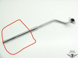

gab es die ori Krümmer auch ohne Drosselrohr? Weil alle meine Freunde(auch ich), haben kein Drosselrohr.
was ist denn ein Drosselrohr?
Hast du ein Bild davon?
Bin mir nicht sicher wies richtig heißt, aber ich meine es wird auch Drosselrohr genannt, weils halt die Endgeschwindigkeit mindert.
Das beeinflusst die Resonanzdrehzahl und darüber die Geschwindigkeit, richtig.
Soweit ich weiß waren die originalen Krümmer in der Mofa-Ausführung immer so wie auf deinem Bild.
Ok danke, dass heißt ohne ”Drosselrohr“ stirbt das Mofa am Berg schneller ab?
