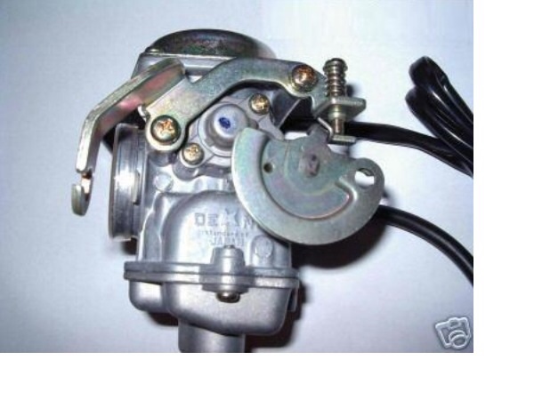

Ich habe meine Vergaser,ALU Felge lieber in ein Betrieb strahlen lassen kostet auch nicht so viel habe für beide mit Versand knapp 45 € Bezahlt. Und ist echt klasse geworden
Unter http://www.sandstrahlen-toltas.de falls es jemanden interessiert<br /><br />-- 09.07.2014 14:20 --<br /><br />
Rokie":30sohtcm schrieb:
Hallo,Leute
