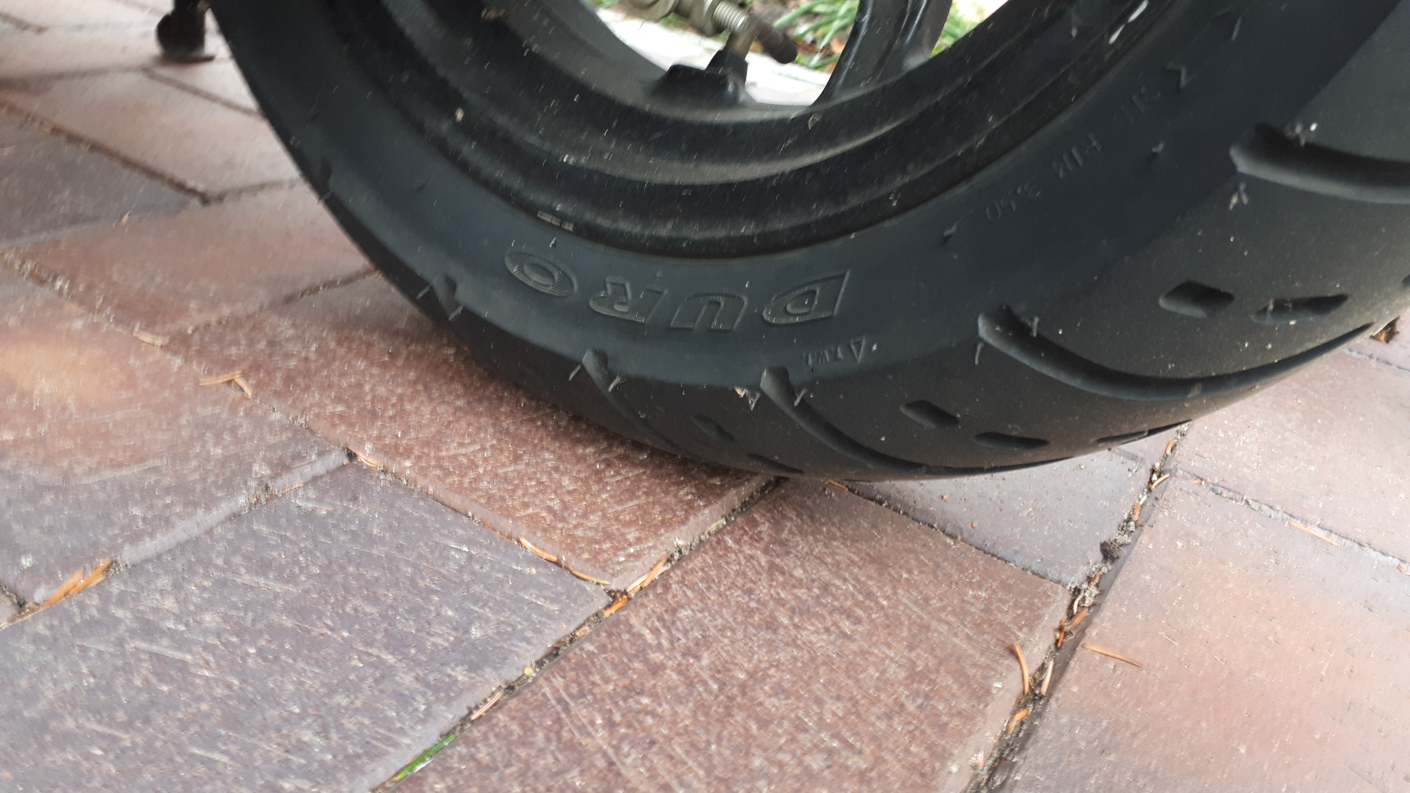

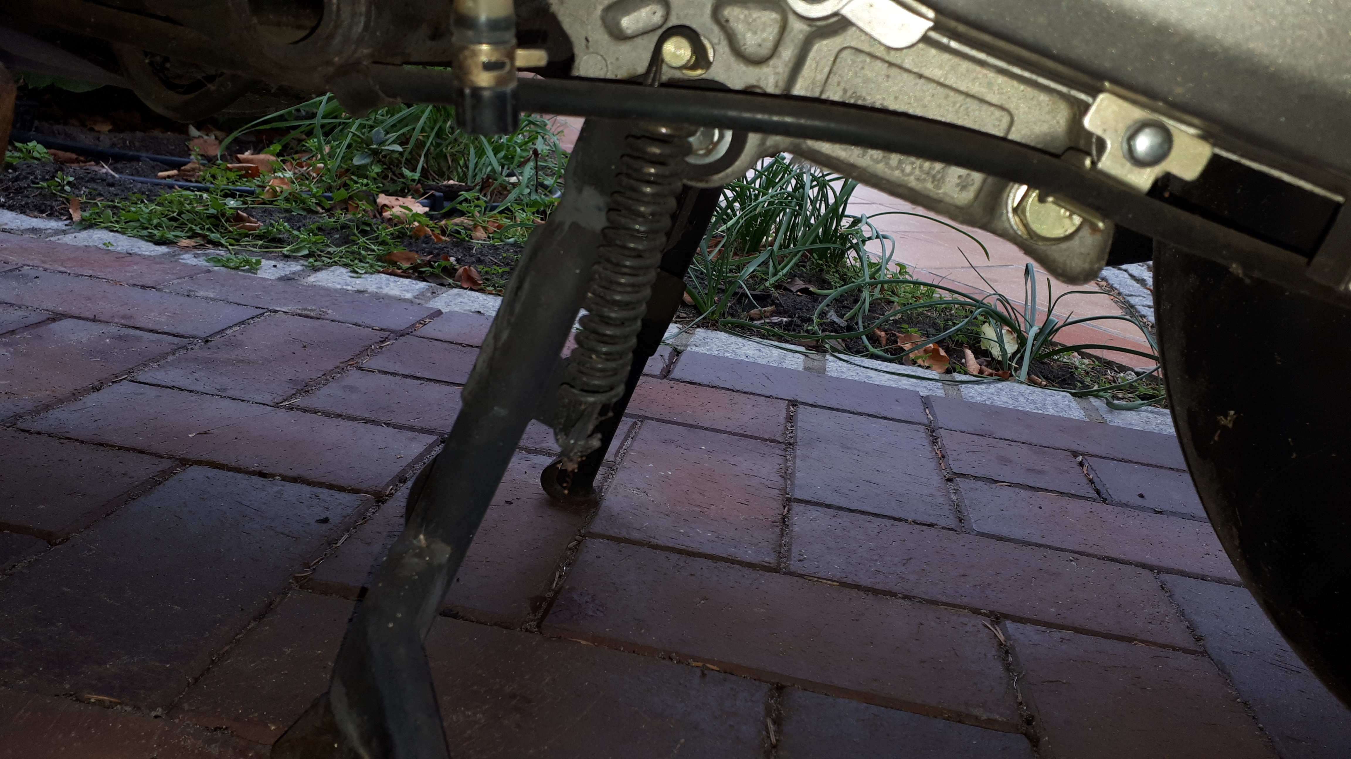

Aber wieso hängt dad Rad hinter net mehr wie früher? Kann man es irgendwo einstellen?
Hängt das rad den tatsächlich tiefer? Oder ist der Ständer am Anschlag ausgenudelt? Bei ersterem würde ich den stossdämpfer vermuten ,weil der ja quasi bestimmt wie weit das rad ausfährt. Aber das ist reine Spekulation.
So sieht es aus

Mit dem Rad weiss ich auch nicht...
