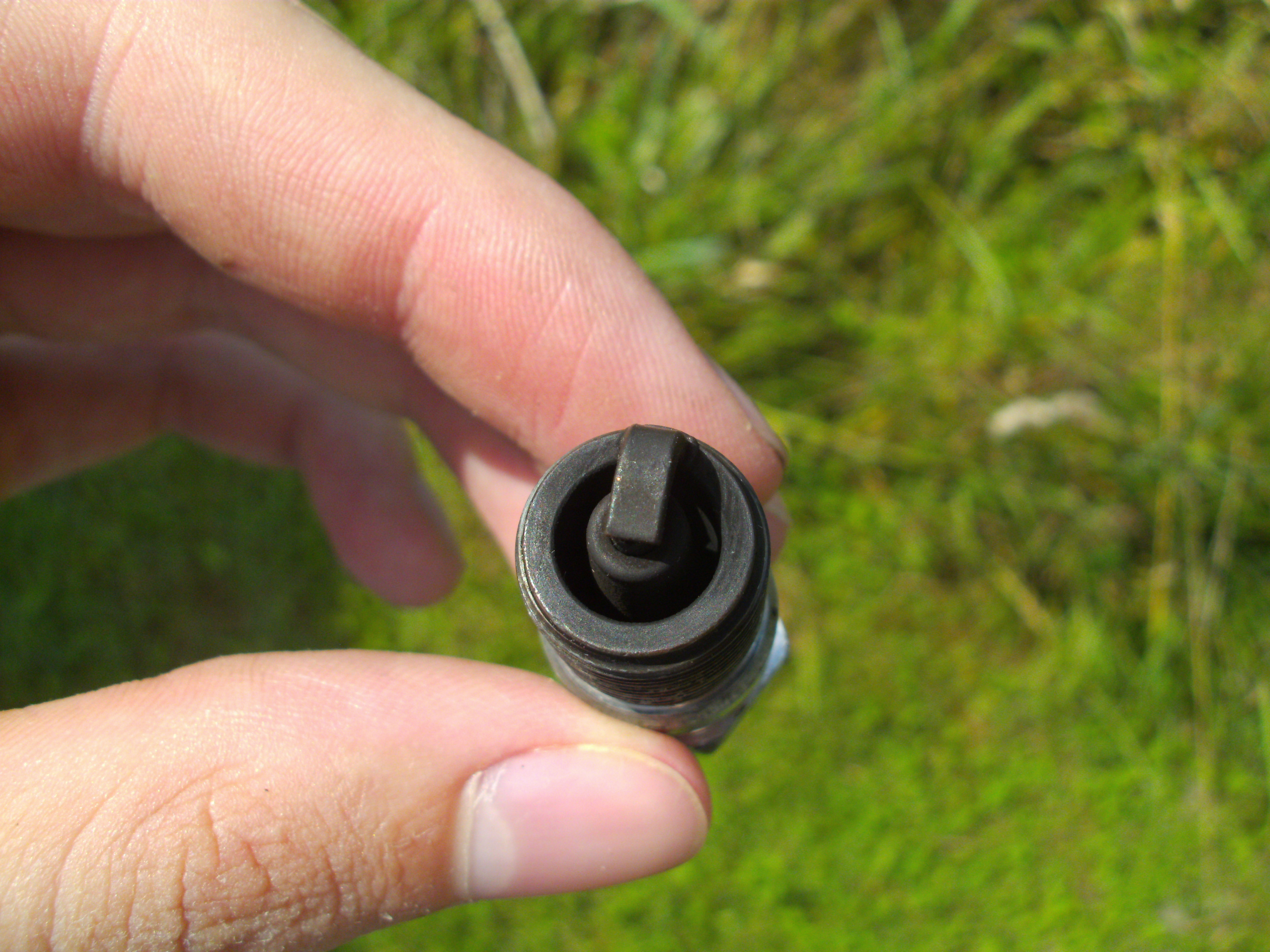

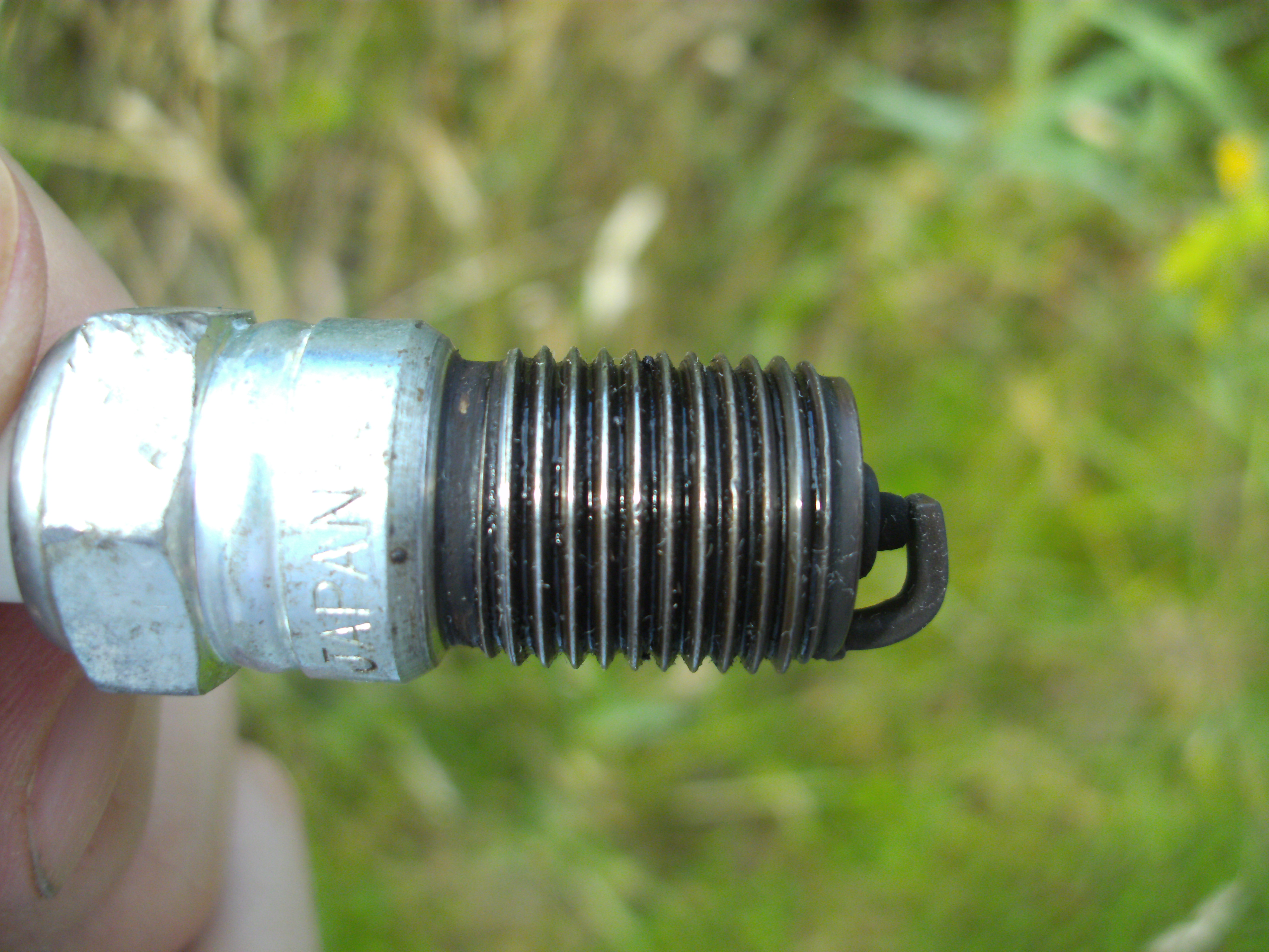

Ich wundere mich auch,für mich sieht es auch so aus als wäre keinen Kerzen Abstand vorhanden.
Franz hast du den Kerzen Abstand schon korrigiert?oder eine neue Kerze verwendet?
Entschuldigung, ich habe vergessen es zu sagen. Den Abstand habe ich selbstverständlich kontrolliert und die Kerze selbst ist auch ziemlich neu (1 Monat). Eine ganz neue habe ich noch nicht benutzt.

Also ich habs jetzt endlich geschaft eine neue Zündkerze zu organisieren und mir ist aufefallen, dass der elektrodenabstand von der neuen und der alten zündkerze doch gut zu erkennen ist. Jedoch habe ich die neue Kerze nach ein bisschen !!!problemlosen!!! fahren rausgedreht und festgestellt, dass sich der Elektrodenabstand schon wieder verkleinert... was macht man dagegen? Kurzgewinderzündkerze macht ja eigentlich kein Sinn, weil ich ja den kompletten Frühling mit der normalen Zündkerze fahren konnte. Könnte es vielleicht an den Zylinderdichtungen liegen? Dass die zu alt sind und ausgetauscht werden müssen?
LG
Es wird wohl doch eine kurz gewinde rein müssen,wen der Kolben an der Kerze anschlägt
