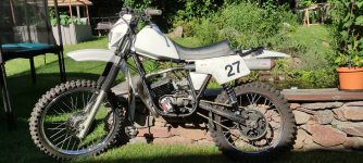

Ich versuche mal ein Bild zu machen und hoffe auf weitere, gerne Detailbilder Bilder von Euch.

Sehr schönes Gerät.
Ja, die Kettenumlenkung macht uns auch noch Sorge.
Aber ein Prototyp läuft schon auf dem "Prüfstand".
