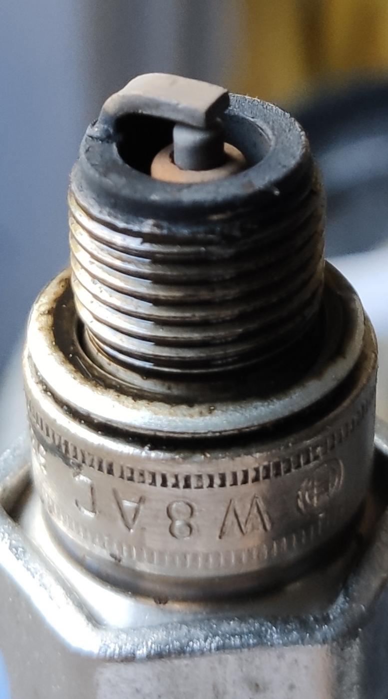

Original und auch eingetragen sollte dort eine 48 HD sein, jedoch hat glaube ich der Vorbesitzer eine 46er eingebaut, hab mir also eine 48 bestellt aber nach dem Einbau säuft sie beim Fahren ab, im Stand läuft sie. Mit der 46 sieht mir das Zündkerzenbild ein ticken mager aus. Woran könnte es liegen dass sie mit der 48er nicht laufen mag?

Ich hab bei meinen Hercules Mofas immer eine Bosch W 7 AC verbaut,probier dass mal.
Glaubst du dass es an der Kerze liegt das ich die Düse nicht benutzen kann?
Mit einem Sport Auspuff ist die 48 er Düse auf jedenfalls zu klein.
Mit der zu kleine Düse wird der Motor bei höheren Drehzahlen wahrscheinlich viel zu heiß,das zwar mit einer 7 er Kerze etwas entgegen wirken kannst,aber die Düse sollte doch etwas größer sein.

In dem Mofa gehört eine Bosch WR8AC oder W8AC:

Zündkerze Kontaktabstand auf 0,5 mm stellen. Hat nichts mit dem Vergaser zu tun ,nur beachten.
Gruß Klaus<br /><br />-- 14.07.2020 22:48 --<br /><br />Du kannst auch die Bosch W7AC einbauen,eine etwas kältere Zündkerze. Das hat nichts mit deinem Problem zu tun,das die Mofa mit HD 48 nicht gut läuft.
