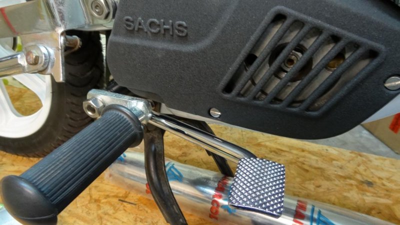

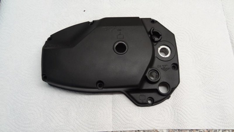

Kann dann so aussehen....
Gruß, Stefan
okay. danke :)
sieht den originalen sehr ähnlich

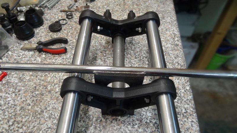

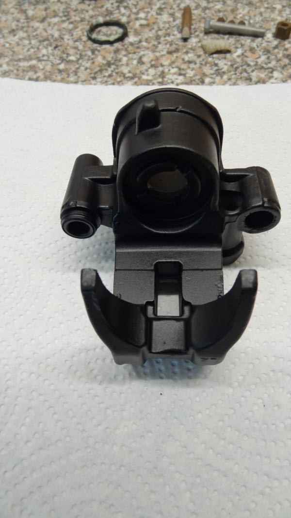

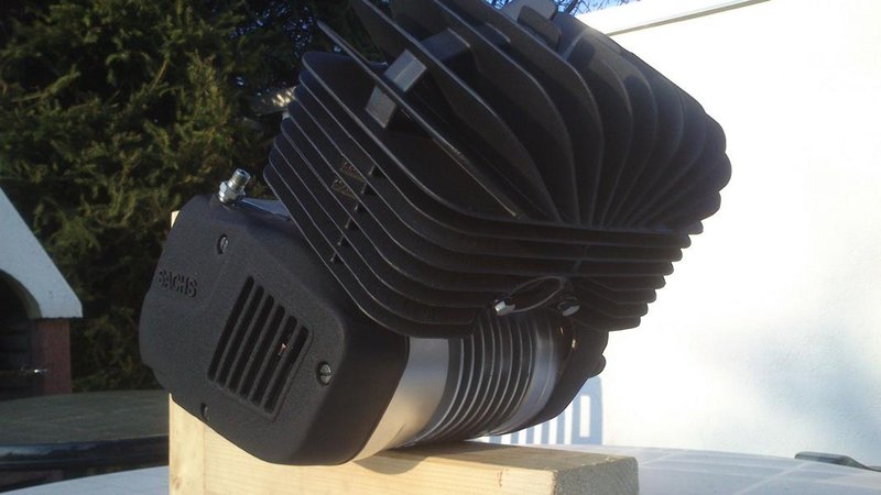

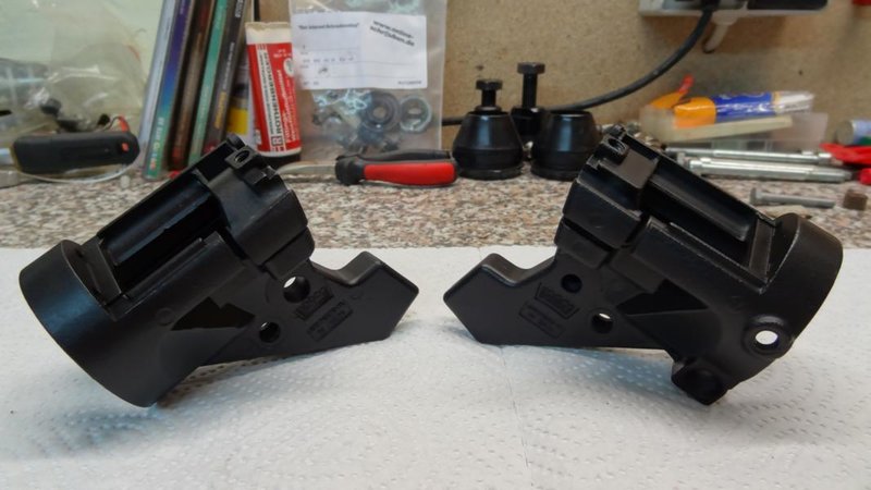

Hallo Helme,
nur mal so am Rande, was für Zylinder gut ist, kann für andere Teile nicht schlecht sein.
Überall, wo man unkompliziert und haltbar schwarz lackieren möchte, und dabei noch sehr dicht am original ist, nehme ich diesen Lack.
Hier ein paar Beispiele...
Magura Griffe, Gabelbrücken, Bremssattel, Seitendeckel....
Gruß, Stefan
