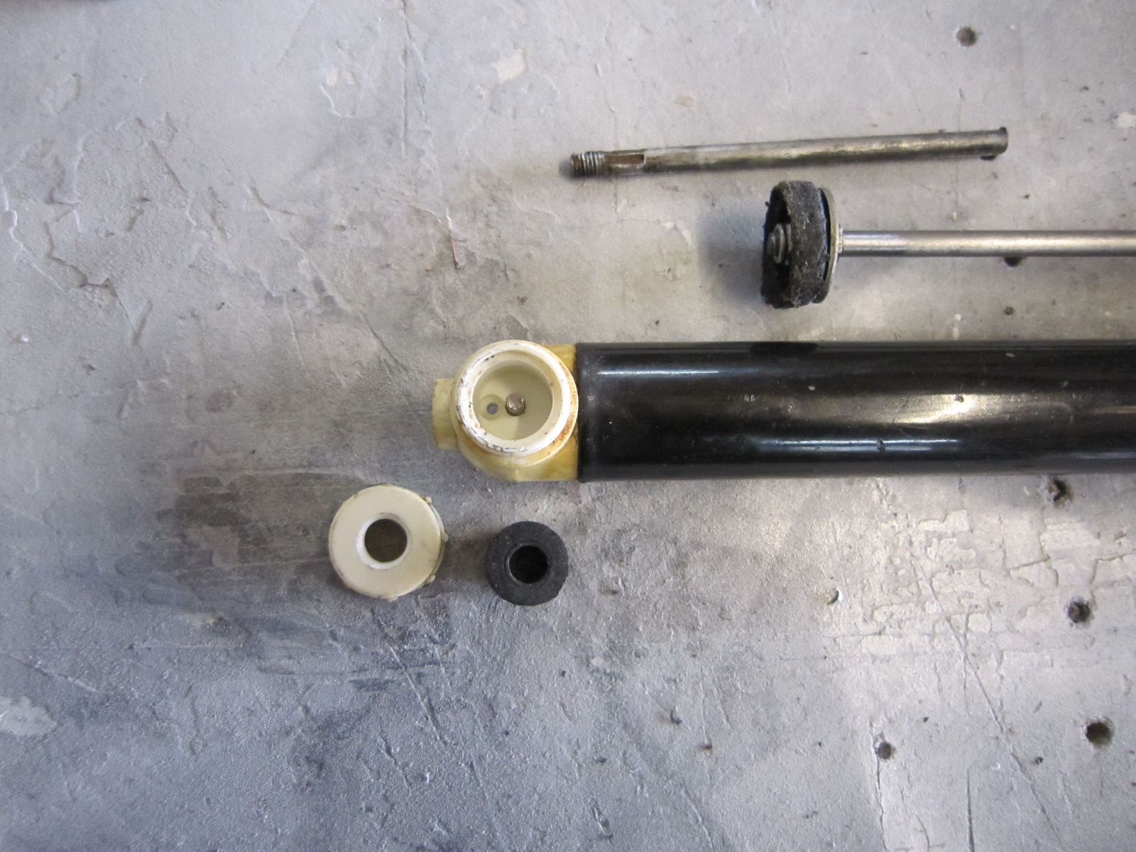

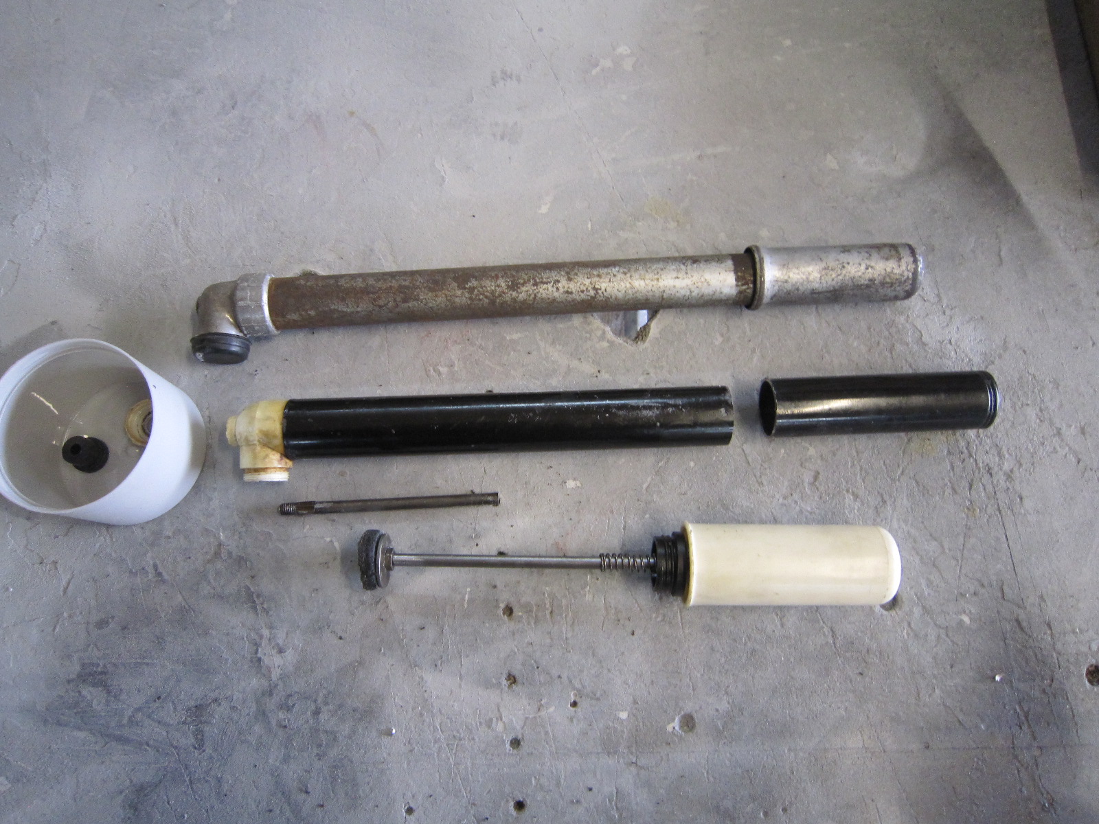

an vielen zapps wurden ja 27cm pumpen verbaut.
schwer zu finden und wenn, nicht funktionstüchtig oder komplett schrott.
daher mache ich längere pumpen auf dieses maß passend.
heute sind 2 pumpen angekommen.
die weiss- schwarze wird komplett weiss werden.
das kürzen vom pumpenrohr und pumpenstange und neuem gewinde,
bei dieser pumpe ist schnell gemacht.
die pumpendichtung aus leder ist noch ok.
aber diese pumpe war für fahrradventiele.
daher wurde der pumpenkopf auf moped ventile umgebaut.
die teile und dichtungen dafür gibts nicht mehr, hab aber noch was auf lager.
dauert so 2,5 bis 3 stunden, bis die wieder komplett wie neu ist.

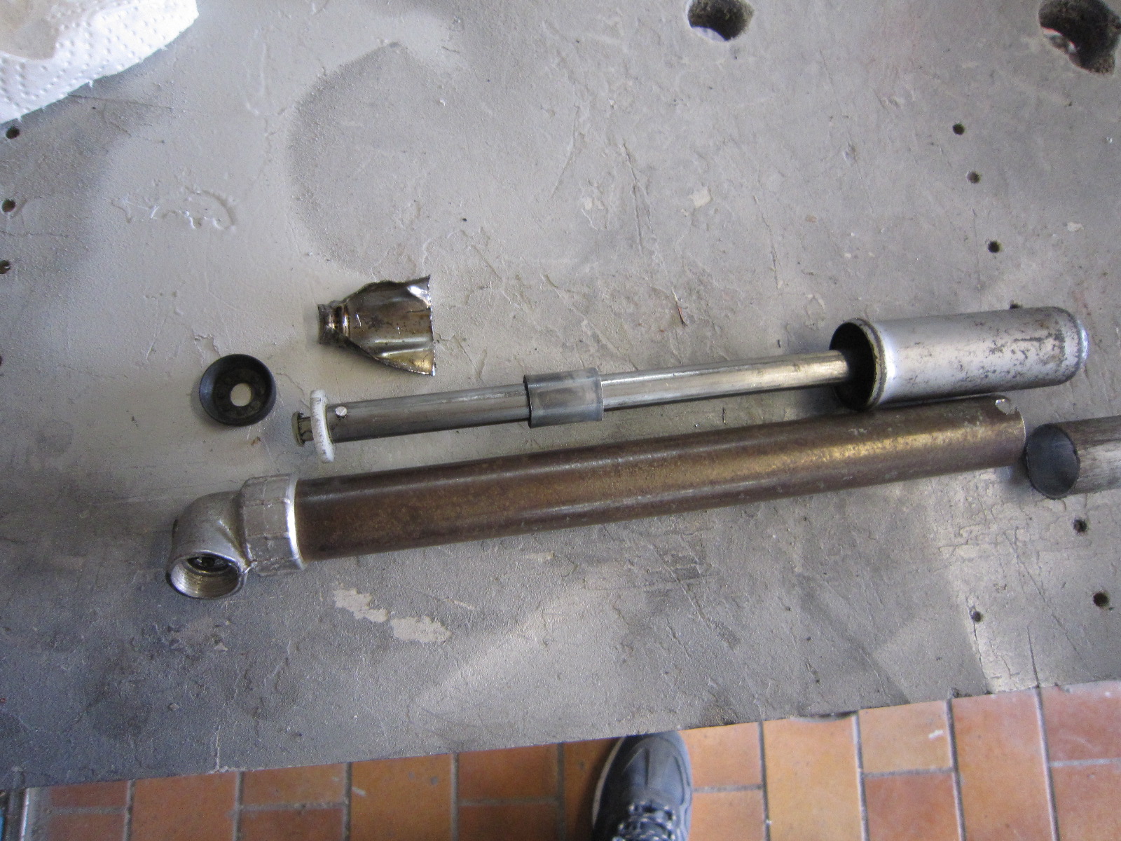

dann die pumpe vom christoph.
die wird komplett schwarz werden.

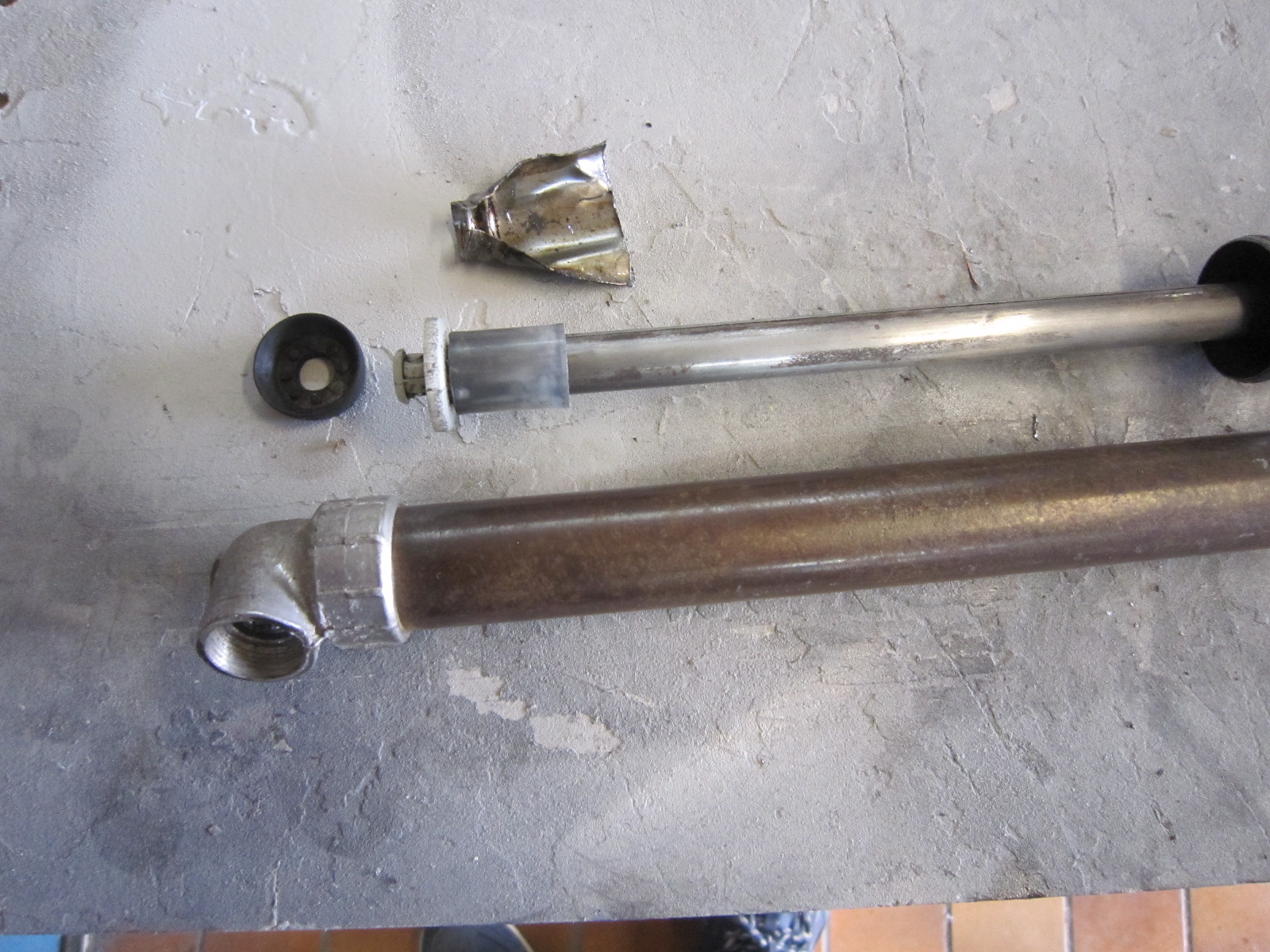

hier ist die pumpenstange ein geschliztes röhrchen.
nach dem kürzen muss der pumpendichtungshalter rausgepellt werden.
die befestigung erfolgt dann mit einem 2mm stahlstift.
wenn die anschlaghülse aufgepresst ist, wirds so fest wie original.
die gummi pumpendichtung nutzt sich schneller ab als leder.
pumpt, ist aber noch nicht mein niveau.
werde ich noch ersetzen müssen.

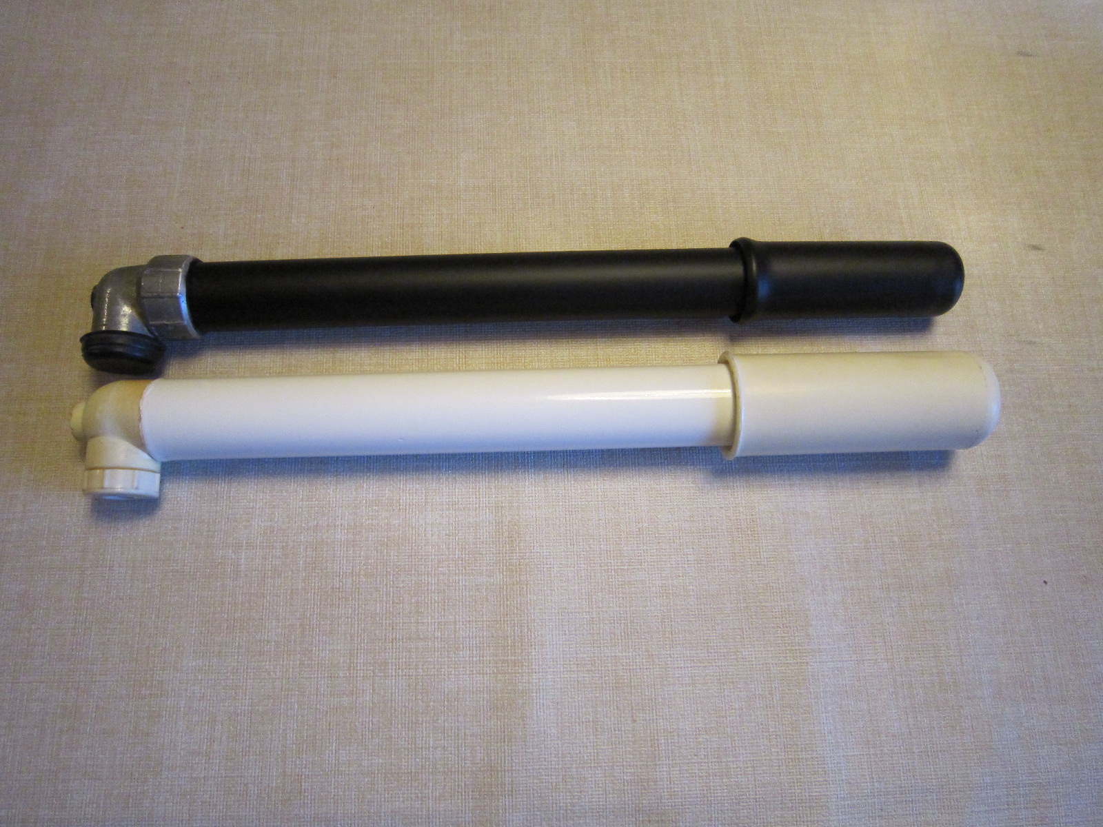

ich rechne bis zur fertigstellung mit 3 stunden.
eine gute pumpe gehört halt zu jedem moppel!
