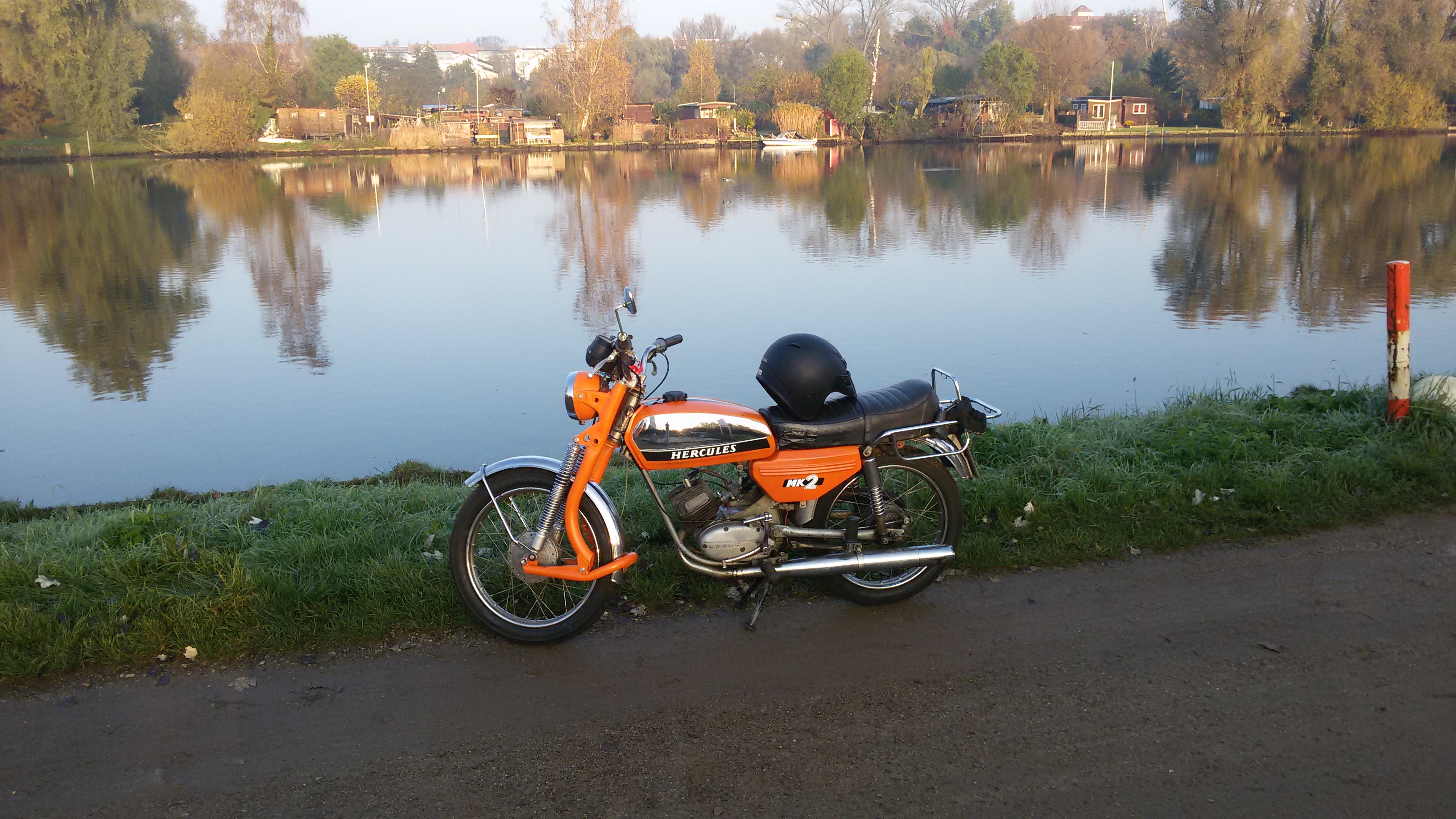

ich habe nun seid ein paar Wochen die Schwingengabel "eingepflanzt"...was soll ich euch sagen...Leute ist das geil vom fahren her.
Und noch etwas mehr Chrom an der MK2 als ohnehin schon,die MK aus 1974 hatte ja schon viel.Und ja.....die Felge ist immer noch verkehrt herum,die Halterung und das Schutzblech sind die aus der MK.....alles gut.
Ich bin nicht der Fetischist der alles 100% orginal braucht...passt schon.
Der Umbau gestaltete sich auch recht einfach,passte alles.
Grüße aus´m Norden
PS.Das war jetzt im November beim Hecht blinkern an der Trave,in unserem schönen Lübeck :D

Schön das du deinen fertigen Umbau noch mal zeigst, ist echt gut geworden, gefällt mir.
Hast sicher ne Weile gebraucht bis du alle notwendigen Teile beisammen hattest?!
Hast du die selbst lackiert? Wenn ja wie hast du den richtigen Farbton gefunden?
Mfg Christian
Sehr schöne MK, gefällt mir gut. Ich würde mir den Kupplungszug noch besser verlegen. Über dem Tankgummi und vor dem Lenker zum Hebel. Auch den Schalthebel um eine Verzahnung tiefer, dann muss man nicht den ganzen Fuß zum Schalten heben.
ja doch einige Zeit hat es gedauert bis ich die Holmschrauben,Bundmuttern etc. zusammen hatte....glücklicherweise passte die ganze "Lenkkopfarie".....die haben ja unverschämte Preise für den Steuerkopf/Lenkkopf.
Ähnlich die Bundmuttern...ka.,ich glaube ich habe 10€ pro Stück gezahlt :shock:
Der Lack ist in Wirklichkeit etwas dunkler,ich glaube das ist BMW inka oä. sowie bei den alten 1502 usw.,ich finde das kommt dem Orginal recht nahe,lackiert habe ich sie mit der Pistole...alles gut,passt schon.
Wie dem auch sei....das muss nicht alles 100%ig orginal sein,ich nutze sie ja auch,sofern das Wetter es zulässt,ich fahre natürlich nicht bei Regen oder ähnlichem Schmuddelwetter,dafür ist sie mir dann doch zu schade.
