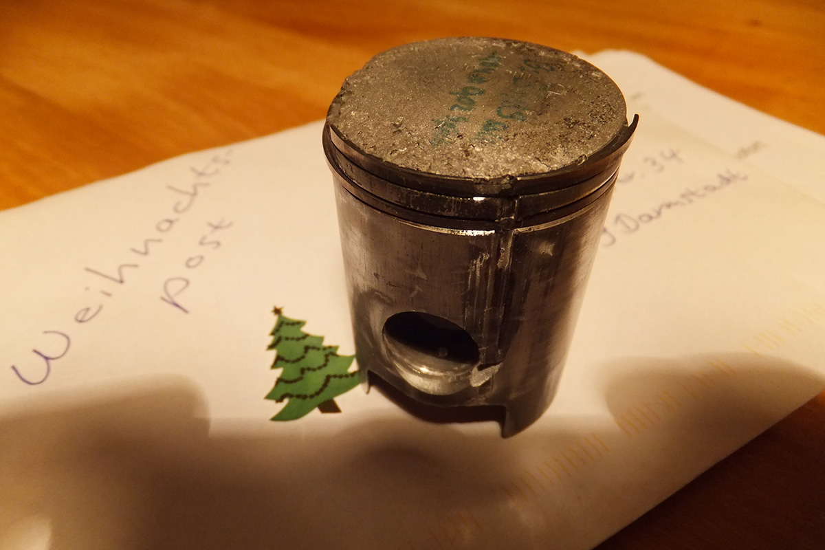

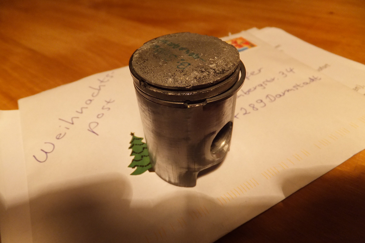

Mit diesem Kolben bin ich immerhin noch 10 oder 15 km zur Arbeit und 42 km wieder nach Hause gefahren.
Zwar nur mit 40 km/h statt über 70, aber immerhin.
Standgas konnte man nur über 3 oder 4000 Umdrehungen halten... bergab gings auch mal über 60 oder 65, aber sonst war kaum noch Power drin...
Ein Bolzenclip hat sich gelöst und das Desaster ausgelöst. Wahrscheinlich habe ich ihn nachts i.d. Waschküche nicht richtig eingesetzt, als ich den Motor aufgrund eines Pleuellagerschadens getauscht hatte.
Schlechtes Licht, unbequeme Körperhaltung...
Ich werd ihn wohl aufbewahren, falls ich mein Mop mal vorführen muss, damit fährt es a.d. Geraden echt nur 40 oder knapp drüber...
Also 15 Hundertstel sind harmlos dagegen. 20 auch...
Respekt! :mrgreen:
Ich benutze seit Jahrzehnten den letzten Kolben meines 50S-Motors aus Jugendjahren als Briefbeschwerer. Da hatten sich 2/3 des L-Rings verabschiedet und ich bin damit auch noch tagelang herumgefahren. Aber gegen Deinen Kolben sieht der noch richtig gut aus... :D
