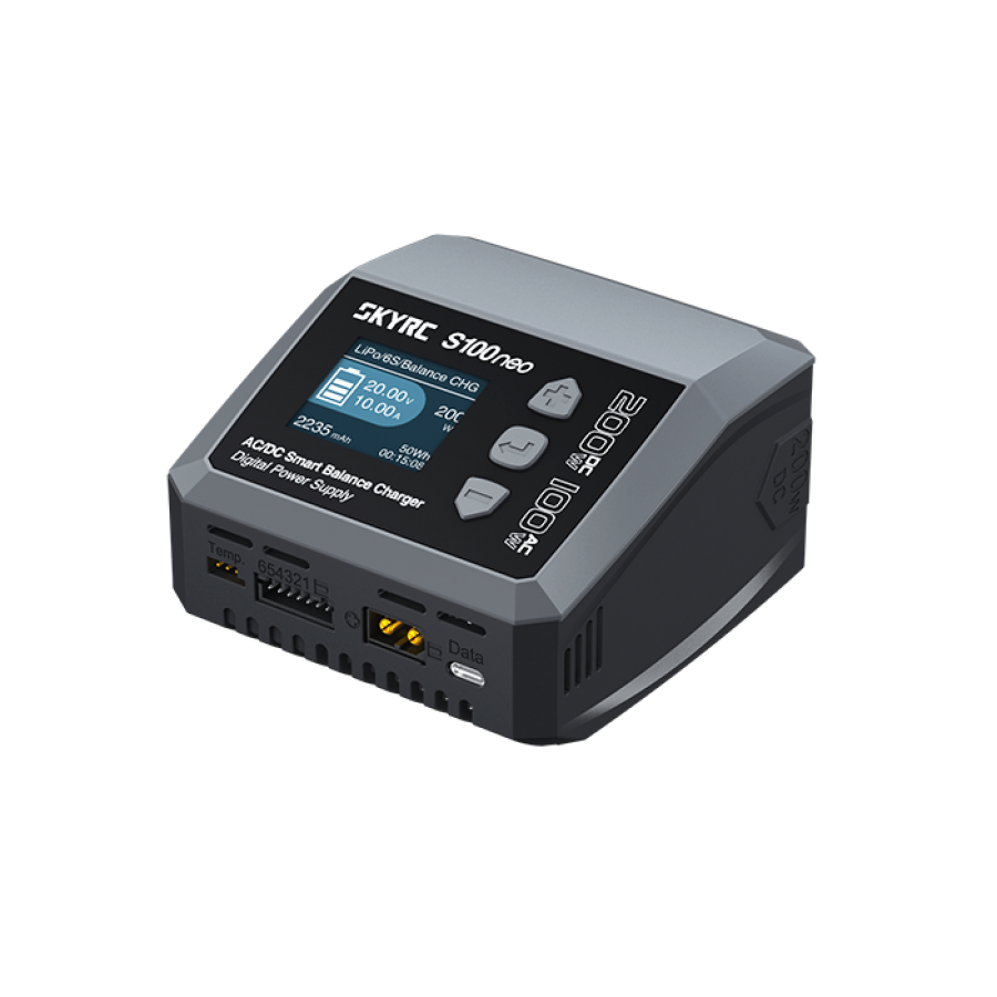

CTEK produziert überwiegend Ladegeräte für "DUMMIES" welche nicht mitdenken wollen, die sind außerdem werbetechnisch enorm überbewertet! Ein gutes Universal-Ladegerät welches viel kann und trotzdem nicht teuer ist, wäre beispielsweise das "S100neo" von SKYRC.
Dazu gibt es auch die kostenlose Fernbedienungs-Software "Chargermaster", womit man alle Vorgänge (über USB Schnittstelle) auch in Echtzeit am PC sehen kann.
Unter anderem kann man damit auch vollautomatische Refresh Zyklen an NiCd Akkublocks von ULO EBL 801 durchführen, und vieles mehr.
Das SKYRC S100neo hat zusätzlich auch eine programmierbare Netzteifunktion integriert. Vor vielen Jahren kaufte ich mehrmals diverse CTEK Trümmer zum testen, welche ich später verschenkte. Wie bereits erwähnt sind solche Geräte in erster Linie für Leute bestimmt welche nicht denken wollen, ich könnte mit solchen fragwürdigen "Ladevollautomaten" welche den Benutzer bevormunden, überhaupt nichts anfangen!

Kann das SkyRC auch als stationäre Spannungsquelle genutzt werden?
Ist das die von dir erwähnte Netzteilfunktion?
