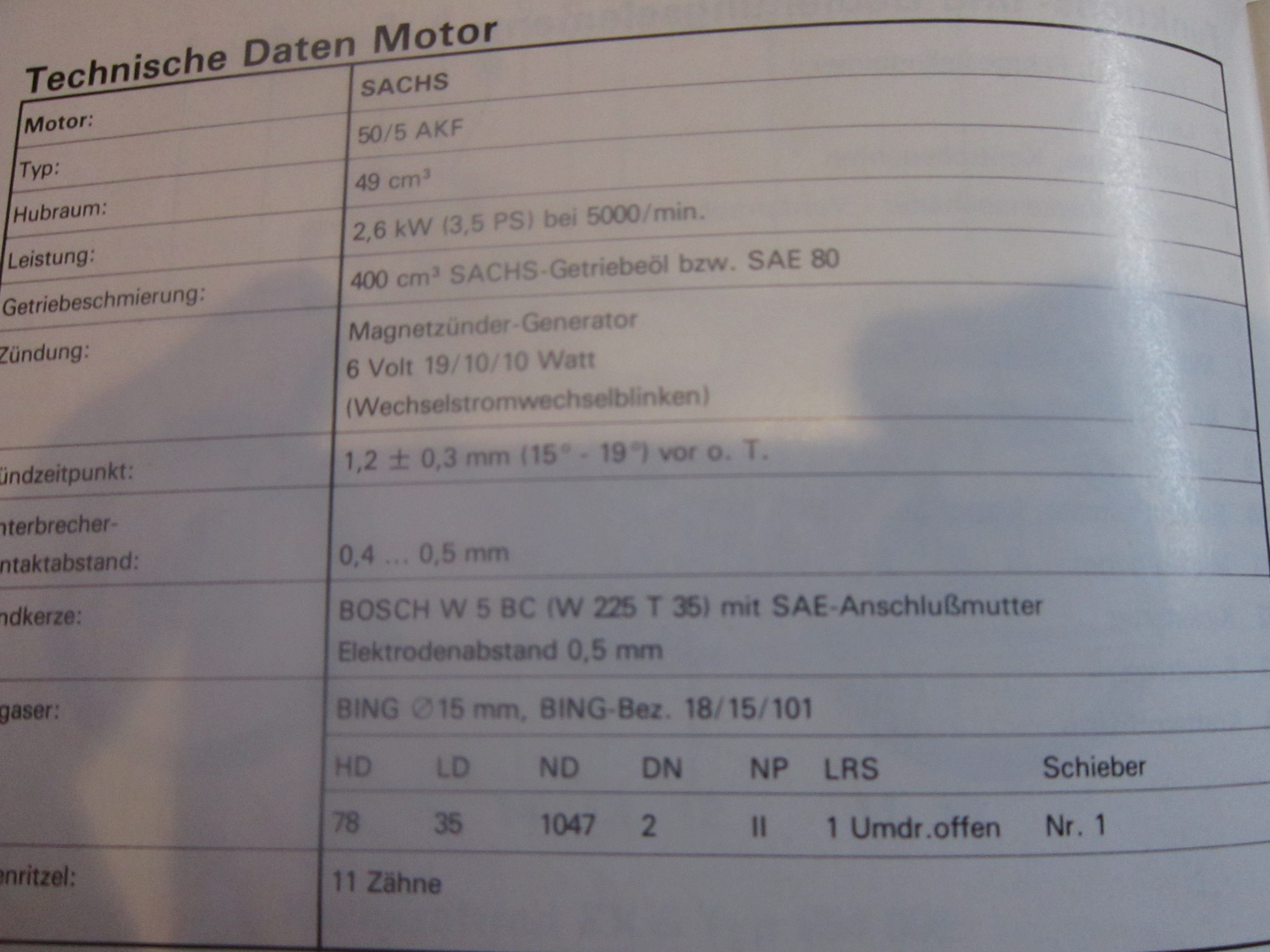

Hi
Technische Daten und Bing Vergaser Funktion
http://www.bingpower.de/download/datenb ... 161718.pdf
Der Vergaser sollte nicht ausgeschlossen werden und überprüft werden ,ob die Funktion gegeben ist und auch die richtige Bestückung verbaut ist.
Zündfähigen Gemisch ist Vorraussetzung. Kein Uralt Benzin im Tank?
Nach zwei bis dreimal Kicken (Zylinder gefüllt)sollte das Moped ohne Probleme anspringen.
