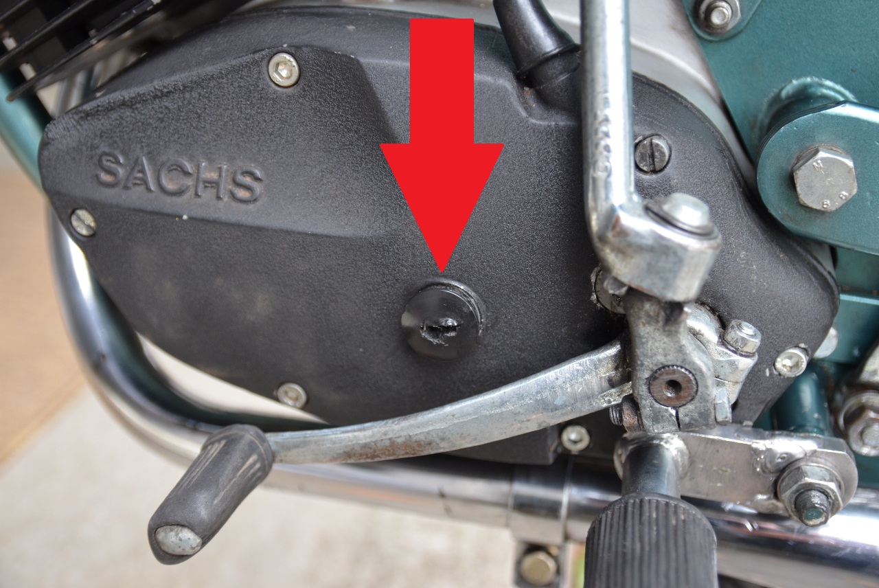

1. Plastikeckel durchgestoßen
Ich habe versehentlich den Deckel (siehe Bild) durchstoßen. Reparaturversuche schlugen fehl. Gibt es den noch irgendwo als Ersatz? Wenn nicht was kann ich statt dessen nehmen? Was passiert, wenn der Deckel nicht drauf ist, bzw. wenn das Gehäuse nicht komplett dicht verschlossen?

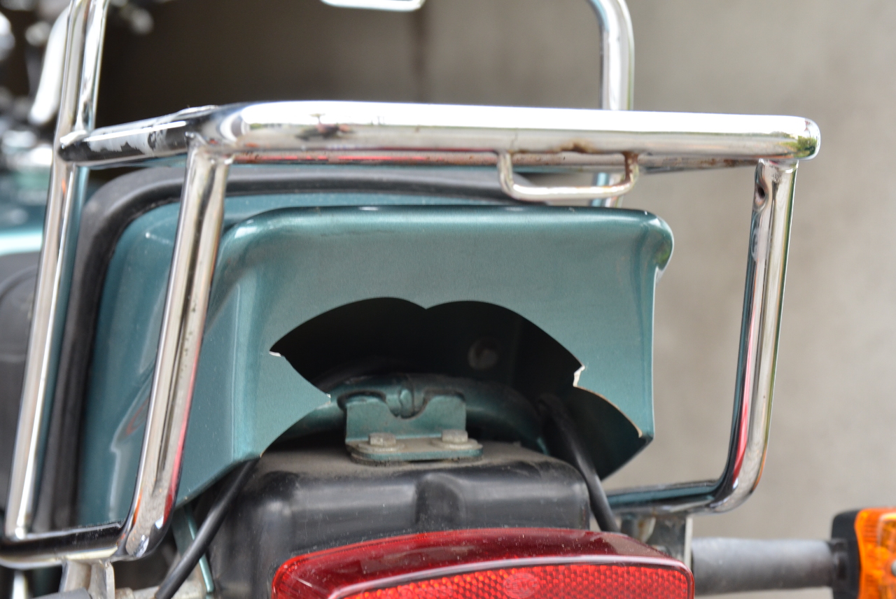

Das Material des Hecks „zerbröselt“ schon vom bloßen Hinsehen. Denke das Plastik ist einfach sehr gealtert. Gibt es da Ersatz und wenn nicht, wie kann man das reparieren?

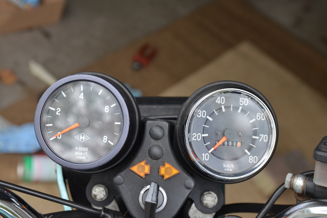

3. Drehzahlmesser defekt:
Der Drehzahlmesser hat damals schon den Geist aufgegeben. Ich habe ihn damals gegen einen neuen gebrauchten ersetzt. Der hat aber auch nicht sehr lange gehalten. Hat da jemand ähnliche Erfahrungen oder erfolgreiche Reparaturansätze?

Frage an die Spezies der Spezis: Liegt das mit dem Drehzahlmesser viell. am Fahren ohne Licht, und dass man den besser a.d. Bremslichtspule anschließen sollte?
MfG
Normal nicht. Nur wenn der Motor viel mehr wie 6 Volt macht schießt es den durch. Außerdem muss ein gebrauchter nicht unbedingt ein zartes Leben gehabt haben. Die Dinger kann man überholen lassen. Kommt wesentlich Günstiger wie neu. Außerdem weiß man dann was man hat. Adresse zu jemanden wo ich immer Tachos und DZM überholen lasse gebe ich gerne per PN bekannt.

Punkt 1,den Deckel von Mofas Modellen wie den motor 505usw,müsste auch passen!
0der zur Not,mit einem Feuerzeug hinten anschmelzen etwas zudrücken!
Zu Punkt 2!
Es gibt Glasfaser spachteln matten!
Nach Beschreibung vorgehen!
Ist 1-2Stunden Arbeit aber hält sehr gut!
In gewünschte Form schleifen,und lackieren!

Mit dem DZM kann es schon probleme geben, wenn man ohne Licht fährt, denn ohne Licht macht die Lichtspule nämlich mehr als 6 V. Bei meiner mk kommen da ohne el. Verbraucher gut 20 V raus. Der DZM
kann das ne ganze Weile ab, aber irgendwann ist es vorbei.
Vermutlich haut es die Diode durch, die könnte man nat. ersetzen.
Man kann auch selber da ran gehen, guck dir mal die mk2-Vorstellung von DeathProof in Bilder, Videos und Projekte an, da hat er den Wechsel der Chromringe beschrieben.
Wenn man dann nur noch jn. hat, der den Rand wieder bördelt, dann ist es perfekt.
Auf motoelek.net kann man irgendwo ein Bild von der Platine des DZM sehen - aber frag mich nicht wo...

@Rocket: DZM mit 24.000 Perioden (hinten eingestanzt) gibt es massig bei EBAY. Passen von der Supra 4 GP (alle Modelle). Versuche da einen zu bekommen. Griffarmatur Gasdrehgriff: hier hast du das Gehäuse ganz einfach zu fest verschraubt, das reißt dann aus. Zu heftiges festknallen ist nicht nötig. Mit Gefühl arbeiten. Ähnliches ist Dir am Bürzel passiert: einfach nicht aufgepasst bei der Sitzbankdemontage. Nicht einfach runterreißen, sondern gucken wie man wo schiebt, anhebt und die Hinternisse umgeht. Gebrauchte Bürzel gibt es auch ab und zu bei Ebay, genauso wie Sitzbänke. Die von der Ultra 80 LC und AC passen auch.

Mit dem Bürzel hast Du nicht recht, denn das hatte ich noch nie ab. Und das bricht tatsächlich schon beim bloßen anschaun. Zumindest habe ich jetzt aber gelernt, dass man das Teil Bürzel nennt. Viellicht gibt es so was tatsächlich mal bei ebay.

Das Plastikteil, Bürzel, Heckteil oder Heckverkleidung ist eig. Bestandteil der Sitzbank, weiß nicht, ob man das einzeln kriegt. Ab und zu mal gucken halte ich aber für gesundheitlich unbedenklich.
Cluberer (Holger) hat nur erklärt, wie sowas kaputt geht, er liest wahrscheinlich nicht alles von Anfang bis Ende, weiß also viell. nicht wie lange oder kurz du das Ding gerade hast.

<br /><br />-- 27.09.2015 18:32 --<br /><br />Hallo rocket!
Ich weiss ja nicht wie du dir das vorstellst wie das funktioniert mit der glasfasermatte!
Einfach von hinten Rückseite die glasfasermatte in richtiger vorm dran machen,dann von vorne mit glasfaserspachtel bündig bei spachteln!
Mit groben schmierkel Papier erst grob in Form schleifen,dann mit Feinem schmierkel Papier!
Deine Frage war,wie kann man das reparieren!
Kaufen wird vermutlich nicht gehen!
Langfristig hast keine andere Wahl,wenn's vernünftig sein soll!
Ok könnte auch 3Stunden Arbeitsaufwand sein!
Gruß Jürgen
Hallo Rakete,
die Reparatur des "Bürzels" ist nicht schwer, wenn Du die Teile noch hast, welche da ausgebrochen sind.
Meins hat ebenfalls man so ausgesehen, hatte nur den Vorteil, das der Hercules Aufkleber alles noch beisammen gehalten hat.
Wenn Du die Teile noch hast, kannst Du sie mit Sekundenkleber erstmal vorsichtig zusammenfügen, wie ein Puzzel.
Dann besorgst Du Dir im nächsten Baumarkt Glasfasermatte mit dem passenden Harz und Härter, und laminierst den Bürzel von innen in mehreren Lagen aus.
Überstände nach unten kann man nach Durchtrocknung wegschneiden. Dafür habe ich einen Seitenschneider genommen, weil doch sehr stabil. Der Rest wird geschmirgelt.
Im Nachgang wurde dann von außen noch geschmirgelt und bei gespachtelt.
Ein Grundierung habe ich später auch noch aufgetragen. Die endgültige Lackierung wurde dann im Zuge der Komplettrestaurierung durch einen Fachbetrieb gemacht.
Man muß nicht immer alles gleich "neu" gebraucht kaufen, wenn man sich für solche Dinge nicht zu schade ist. Es geht auch so.
