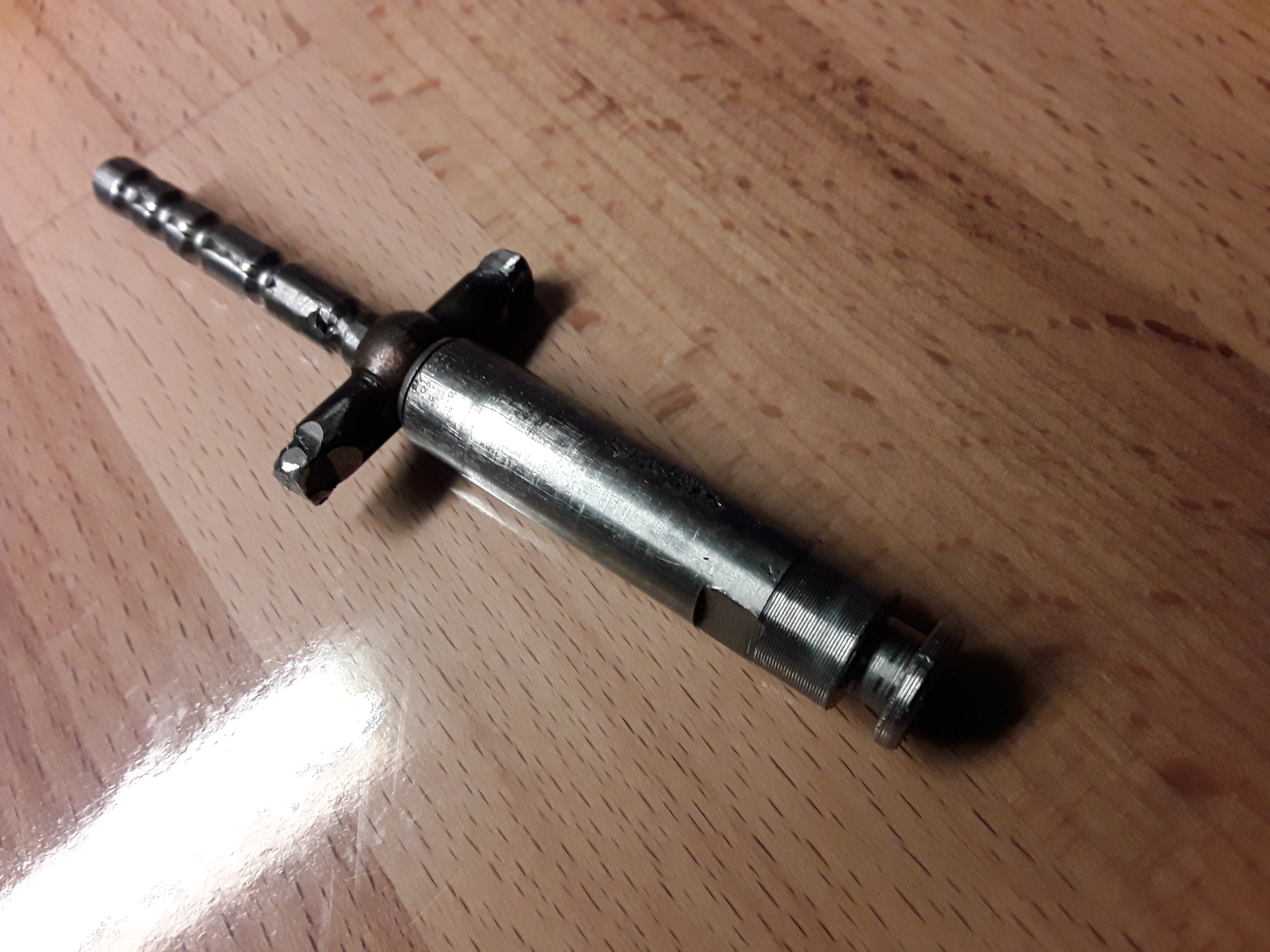

Hi bin gerade dabei einen Supra Motor zu zerlegen.
Die Schaltwelle wurde schon einmal nachgearbeitet :psycho: :psycho:

Du meinst die Schaltstange.
Die würde ich nicht mehr nehmen. Man könnte den Ziehkeil so aufdrehen, dass die schadhafte Stelle längs versetzt ist.
Aber lieber gute andere nehmen. Deine hat schon sehr gelitten. Nicht dass sie noch abreißt.
Sorry, die Schaltstange!
Bei genauerem Hinsehen ist die schon mal geschweißt worden.
Die Aufnahme auf der Gegenseite ist auch nicht ganz passend, oder hat's das auch so gegeben?
Gruß Ralf<br /><br />-- 21.10.2018 23:17 --<br /><br />Krumm ist sie dazu auch noch!

Über so einen Schrott braucht man nicht mehr lange reden, komplett weg damit. :wink:
-- 22.10.2018 07:19 --
Die Näpfe (Index ) sitzen immer in der selben Spur und erzeugen zwei Rillen in Längstrichtung der Schaltstange. Wenn man den Schaltkeil etwas versetzt ,laufen die Näpfe in einer anderen Spur. Man könnte eine passende 0,1 mm Scheibe zuerst auf die Schaltwelle auflegen und dann den Schaltkeil aufschrauben. Ein Sachs Monteur aus einer Sachswerkstatt hat mir mal erzählt ,etwas vom Schaltkeil minimal abschleifen, so das man ihn minimal weiter aufdrehen kann,somit würden die Näpfe auch in einer anderen Spur laufen.
Bei zu Starken Beschädigungen sowas nicht anfangen.<br /><br />-- 22.10.2018 07:23 --<br /><br />Kurioses: :?: Ist da nichts. Einfach Schrott und Murks.
Gruss Ralf
Das ist die moderne Form ohne Nutmutter.
Frag die alte Dame mit der Hutmutter!
