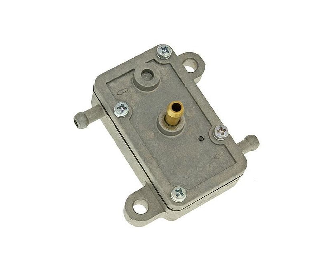

Der Schlauch gibt der Benzinpumpe den nötigen Unterdruck um zu funktionieren. Er steckt mittig auf der Benzinpumpe und wird mit einem Metallverbinder ins Motorgehäuse gesteckt (sitzt locker da er durch den Unterdruck vom Kurbelgehäuse angesaugt werden soll). Bei mir wird er nach kurzer rausgedrückt. Roller läuft normal bis dahin, dann geht er aus da kein Benzin mehr gefördert wird.

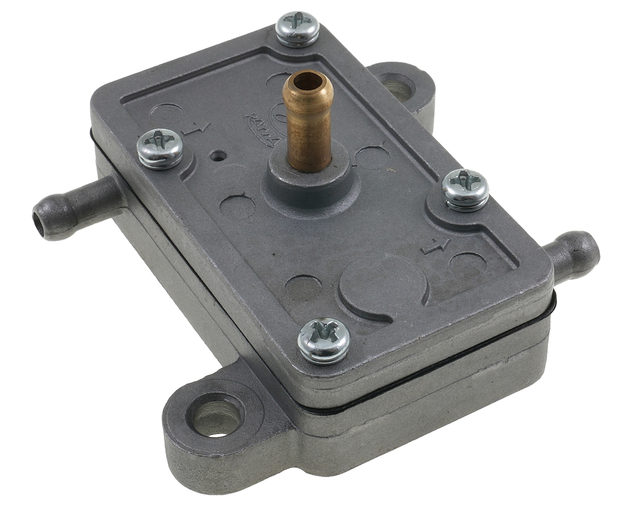

Ist das so etwas?
