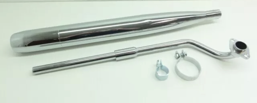

Gibt es Leistungsunterschiede zwischen dem ersten (Bild angehangen und den anderen kürzeren? Wenn beide den gleichen Durchmesser haben.

welche anderen meinst du?
Ganz vereinfacht gesagt:
Langer Krümmer = besser für Drehmoment in niedrigen Drehzahlen
Kurzer Krümmer = besser für Leistung bei hohen Drehzahlen

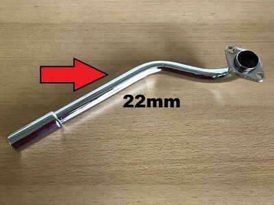

Diese hier:<br /><br />-- 13.03.2021 18:14 --<br /><br />Und kann es sein, dass das Mofa mit dem längeren Krümmer abregelt und generell langsamer fährt?
Pauschal ist sowas nicht zu sagen.
Aber obenraus wird der Motor sicherlich schlechter laufen.
Also besser den ”normalen“ kürzeren, als den mit dem langen Stück noch am Ende?
Ich persönlich würde mit dem langen Anfangen und mich Stück für Stück an die optimale Länge herantasten.
Ich habe beide zuhause, aber welcher von beiden bringt mehr Endgeschwindigkeit? Oder nehmen die sich nichts?
Siehe meine erste Antwort.
Je kürzer der Krümmer desto mehr verschiebt sich die Resonanzdrehzahl nach oben.
