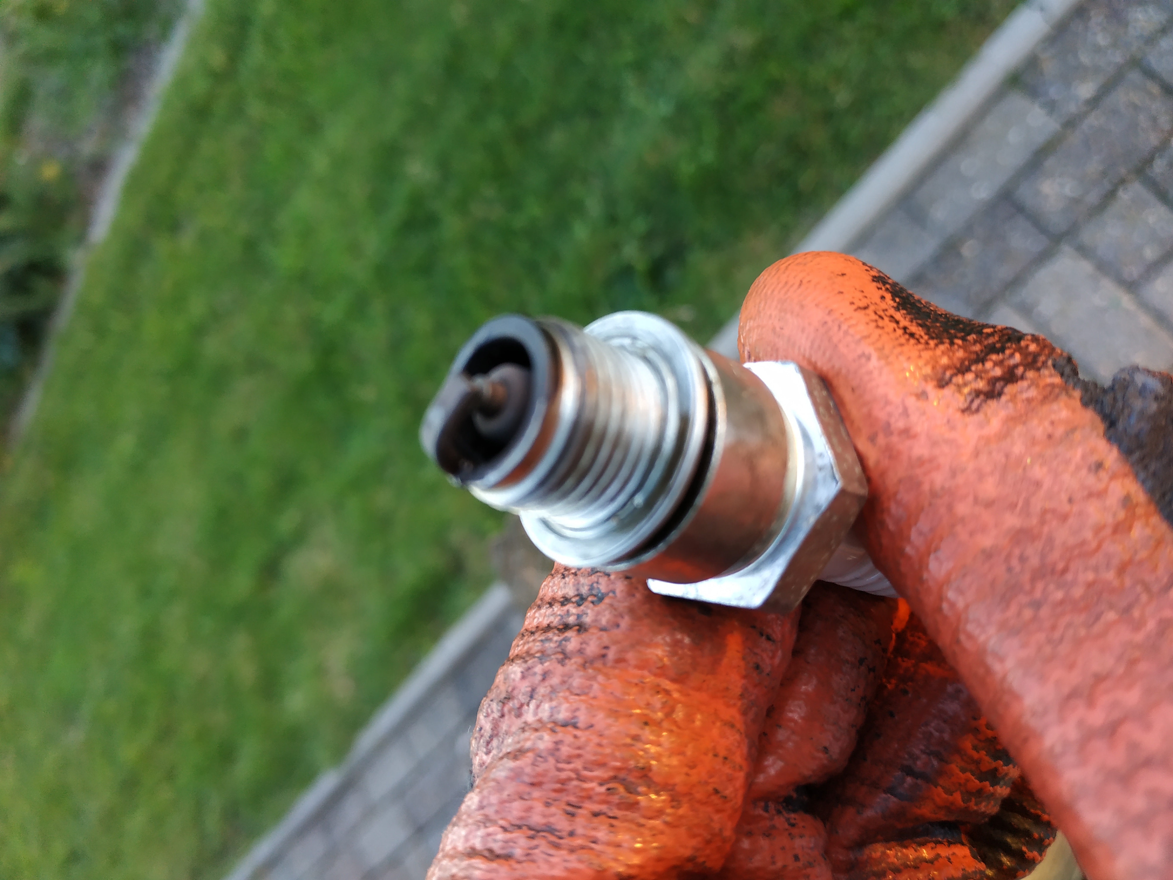

Okay dann bin ich ja beruhigt. Kerzenbild ist eigentlich in Ordnung so oder?<br /><br />-- 18.10.2018 05:52 --<br /><br />
Hallo ,
sollte das ein Nachbau Auspuff sein , ist das auch normal. Originale Auspuffanlagen haben auch stärkeres Material.
Nachbau ist sehr oft nur dünnes Blech und das wird dann schnell blau
Okay alles klar. Ja ist halt ein biturbo Auspuff. Billig halt...
Moin
ein blauer Krümmer kann auch von einem zu späten Zündzeitpunkt kommen. Ist nur ne Idee falls du das noch nicht kontrolliert hast, kann natürlich auch nur am dünnen Material liegen.
Gruß, Simon
Alles klar simon, werde ich mal ausprobieren ob es daran liegt. Der Kolben klappert auch ein wenig und ist neu
