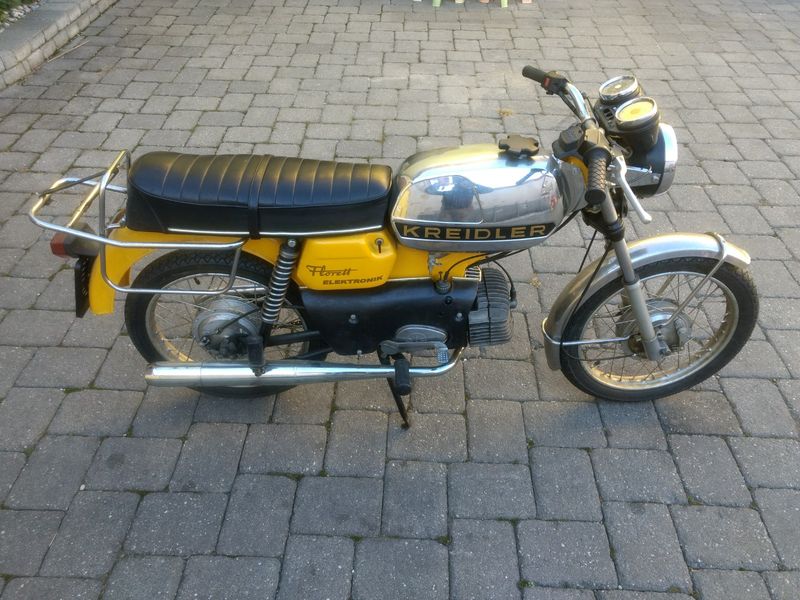

Im Jahre 2009 habe ich mir eine Florett RSA 50 Typ K54/517 gekauft. Vom Vorbesitzer komplett zerlegt und teilrestauriert (u.a. neu lackiert), aber nicht mehr zusammengebaut und zusammen mit vielen Neuteilen in Kisten verpackt. Und so habe ich sie gekauft. Mit dabei war ein zweiter rollender RS Rahmen mit Verbundfelgen, Gabel, Dämpfer, Bremsen, Lenker, Armaturen und Cockpit. Damals alles zusammen im Paket für 1100.- gekauft. Dann habe ich die Teile erstmal bei mir eingelagert, der Zusammenbau begann dann erst später. Und wie die Kreidler dann fast halbwegs fertig war, kam ein anderes Projekt ins Haus, und die Kreidler wurde wieder in die Ecke gestellt und zugedeckt.

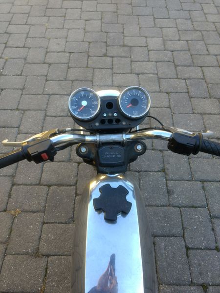

Jetzt, nach vielen Jahren Standzeit möchte ich die Kreidler endlich fertigmachen. Die Fotos zeigen den jetzigen Zustand nach dem Abdecken.

Als erstes brauche ich einige Teile. Unter anderem:
Die originalen Griffgummis (Magura??), Kniekissen, Kettenkasten (der hat gefehlt), Gummi für Schalthebel und Kickstarter, Bremsseile vorne und hinten, 2x Exzenter-Kettenspanner, Antriebssatz, Zylinderkopf- und Fußdichtung, und die richtigen Gabelsimmeringe (die hohen). Ich habe damals beim Zusammenbau die falschen eingebaut. Es müssen nicht alles Originalteile sein, aber die Qualität muss passen.

Gibt es für das Cockpit eine Abdeckung, dass die Löcher für Zündschloss und Kontrollleuchten abgedeckt werden?

Zündschloss und cokpitleuchten gibt es bei der Mopedgarage.
Übersetzung 13:36.
Ich brauche aber kein Zündschloss und keine Cockpitleuchten, ich brauche eine Abdeckung über die ganzen Löcher. Meine hat keine Blinker mehr und das Zündschloss sitzt im rechten Seitendeckel bei der RSA.
