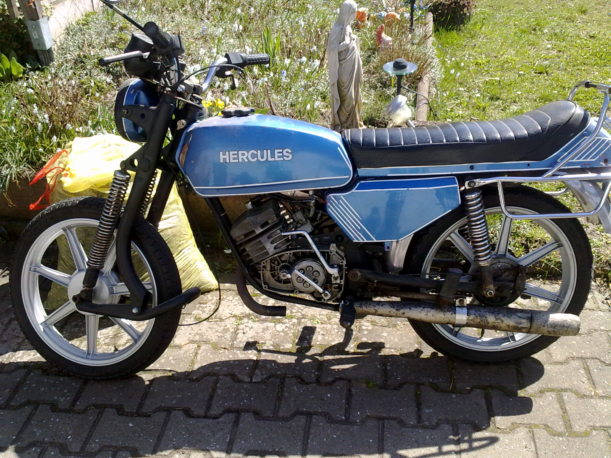

Hab einen Garagefund von nem Kumpel für Lau bekommen und werd mich mal dran veruschen den in Gang zu bekommen.
Alsowas ich laut einem Kollegen der solche Mopeds und Mofas neuaufbaut weis ist: sie lief schon es gehören nur die Gänge anders eignestellt, also man kann wohl nicht suaber schalten...
Zur Zeit is der Deckel von der Schaltung abgenommen und das Öl raus.
Intressant find ich: es ist laut Schein eine Hercules Supra 4 GP, aber bei meiner suche im Internet merkte ich das die Vorderradgabel ne andere ist sieht ehr aus wie bei ner K oder so :shock: ...ich versuch mal ein Bild anzuhängen das ihr euch selber mal ein Bild amchen könnt...

Hallo Markus,
zunächst mal Gruß auch aus Oberfranken. Ich komme aus Hirschaid....
Da ist ne K50-Gabel drin. Die geht beim Bremsen vorne hoch, statt das sie eintaucht. Würde ich nicht so lassen. Ein Schutzblech im guten Zustand, wirst du schwer finden. Das gibts manchmal nicht für Geld und gute Worte....
Sieht ziemlich verbastelt aus, das Ding. Ich würde dir empfehlen, sie NICHT herzurichten. Das wird ein Fass ohne Boden. Das meine ich jetzt beim Betrachten der Bilder. Lacksatz nicht original und ziemlich ramponiert. Auspuff, naja. Usw., usw.
Dann hast du bei dem Modell noch den Sachs 506/4 AKF verbaut. Gelinde gesagt ein Schei...-Motor. der von der Vorgänger Supra 4 GP bis Bj. 1980 hatte noch den Sachs 501/4 CKF, der war um Längen besser.
Mit einer guten gebrauchten im Orig.-Zustand, die fahrbereit ist, bist du besser beraten, glaubs mir. Du würdest in Deine zu viel Geld reinstecken.
Das mit dem "Altöl-reinschütten" vergess mal ganz schnell und sag demjenigen, der das meint, einen schönen Gruß. Sowas hab ich ja noch nie gehört. Der muss SAE 80 rein und kein Altöl.

Nachdem ich festegestellt habe das sie nicht sauber schaltet hab ich mich auf Fehlersuche begeben, dabei kam herraus da das erstmal die beiden Feder ausgehängt waren die hinter dem "schaltheben" sitzen. des weiteren siht die Schaurabe mit der Mutter an denen Mann das Spiel der Schaltung eisntellen sehr ramponiert ist...habe dann durch ausprobieren sie so hinbekommen das alle Vier karben saber geschaltet werden...jetzt hab ich aber trotzdem noch fragen:
Achso und das richtige Öl hab ich mir auch geholt, werds heut abend nach Feierabend auffüllen und dann mal testen ob es denn fährt oder doch nicht! Anspringen tut es schon mal auf den ersten tritt.
Es ist doch ein 4-Gang Moped? warum sind da dann 5 Kerben?
wie find ichraus wann sie im Leerlauf ist?
Wenn sie doch nicht Sauber schaltet würd ich gern das ganze Teil das am Schalthebel hängt austauschen. gibts das Teil? wenn ja wo und was kostet sowas?
WEnn man die Abdeckung vom Getrieben ab macht fällt als erstes auf das von dieses Schrauben mit den Federn drunter eine Fehlt und eine komplett auch der Holm in den Sie eingeschaurbt wird abgebrochen ist...meine frage ist das schlimm kann man das irgendwie reparieren? (siehe Fotos in meinem ersten Beitrag!)

aaaalso siehe da sie ist heute tatsächlich angesprungen und ich bin auch ein paar meter "gefahren", aber das kann man eigtl. so nicht nennen...
mein Problem ist die Schaltung:
- ich muss erstmal raten ob ich jetzt nen gang drin hab oder nicht und welchen ach weis der geier...dann passiert es das sie utnerm fahrn immer total aufheult bzw der gang kurz raus spring oder man mit dem fuss den hebel halten muss das sie den gang drin behält...
ich schätze das hat mit folgendem zu tun: vom Kuplungsdeckel fehlen 2 von diesen schrauben mit den federn...des weiteren denk ich sollte ich das komplette teil "schaltung austauschen( also das ganze teil was hinter dem Hebel bis zur "schaltwelle" sitzt...jetzt hoff ich darauf das mir jmd so ein teil verkaufen kan nbzw überhaupt mal sagen kann wos sowas gibt und was sowas alles kostet...Also Kupplungsdeckel mit schrauben und federn + schaltung ab dem Schalthebel

dein fußschalthebel ist wohl verstellt, stell den mal in eine horizontale position
ich hab eben schon nach einer zeichnung gesucht, aber hab gerade keine gefunden vom 506/4 akf
der wirklich nciht der motor der motoren zu sein scheint, hab nicht wirklich was gutes über den gehört bis jetzt ;)
der neutral gang befindet sich zwischen dem ersten udn zweiten
könnte sein, dass er am anfang etwas scher zu finden ist
es könnte schon allein dadurch besser werden, wenn du das alte öl raus lässt und neues reinfüllst
das ganze vllt ein, zwei mal, bei warmen motor versteht sich
musst probieren und dann weiter sehen
