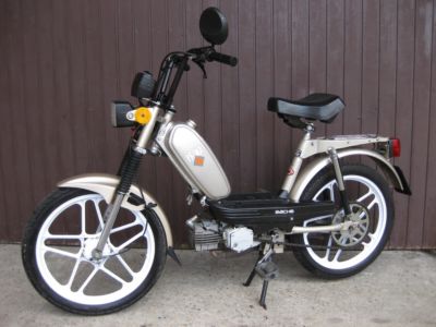

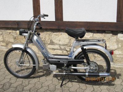

Bin nun im Internet fündig geworden. Zum einen eine Prima 4 Automatik BJ 2003.
Von außen ist der Motor sehr verdreckt, doch der Zylinder und der rostfreie Tank sehen noch eigentlich sehr schön aus. Preis 590€
Zum anderen hab ich eine Prima 3s entdeckt. BJ 1986 alles Original. Laut dem Verkäufer hat sie erst 1.350km runter und hat nur im Heizungsraum gestanden. Preis 750€ Äußerlich wirklich top, ich stell von beiden Fahrzeugen Bilder rein ;)
Naja ich wollt mal fragen, ob ihr mich vielleicht beraten könntet, auch wenn es hier nicht hingehört. Ich bin einfach nur noch verzweifelt. Ich möchte einfach sichergehen, dass ich was kaufe was länger hält.,
