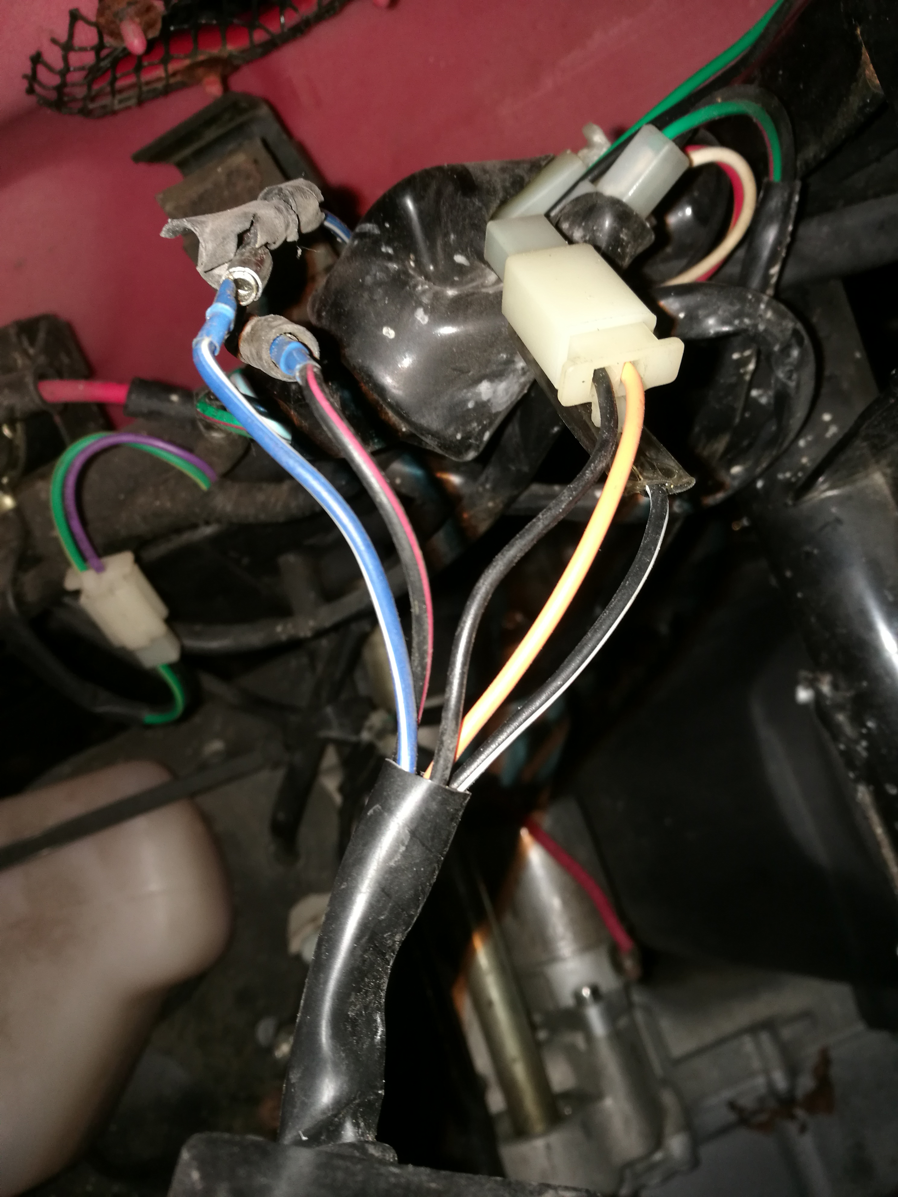

Wie entdrossel ich die CDI ? Kommen ja 5 Kabel weg, schwarz, schwarz/rot, schwarz/weiß, grün/weiß und orange.

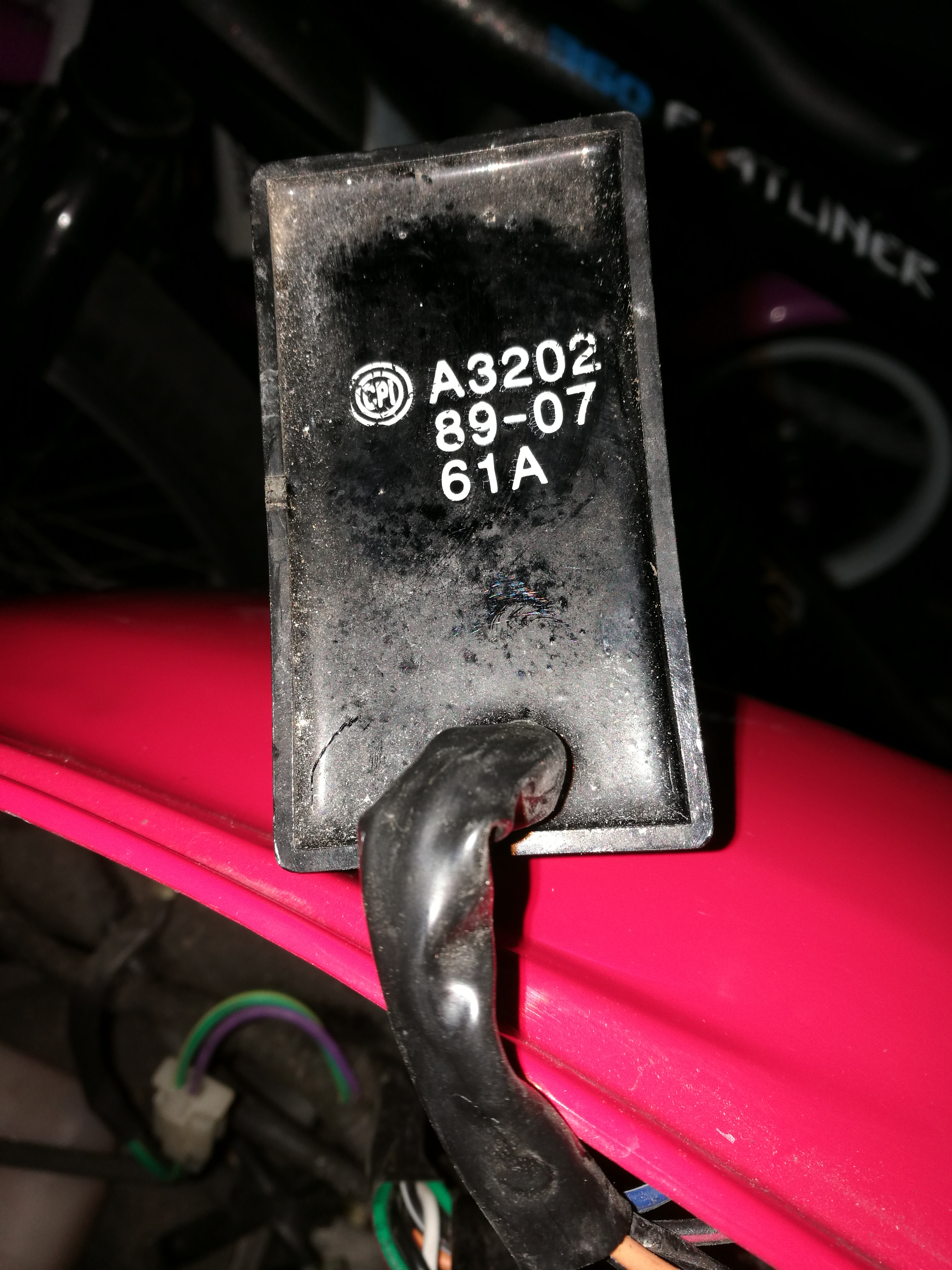

Nicht so einfach eine richtige CDI zu finden, am weitesten kommt eine aus eBay ran, aber für 10,22€ ?? Ob die taugt... Hier meine
Und wie bei einigen das richtige trennen ?
-- 06.11.2016 20:43 --
Ach ja, hab keine Papiere.... Wie kann ich das Bj. ermitteln ?<br /><br />-- 06.11.2016 20:45 --<br /><br />Und die Kabel

Was soll an einer billigen CDI nichts taugen?CDI geht oder geht nicht!
du must ein TUNING cdi kaufen. :( :roll:
Versuch das andere umzutauschen. :cry:
Gruß.
Tut mir leid. :(
In der Beschreibung der CDi steht doch: ohne Drehzahlbegrenzer und offen!
