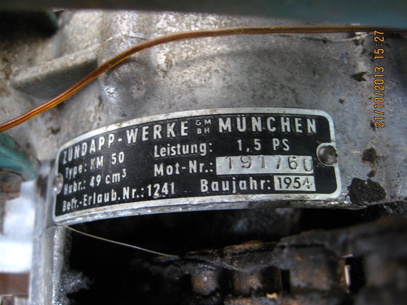

Moin Bernd,
danke für Deine Antwort.
Ich habe auch einen Durchmesser von ca. 123 mm gemessen.
Was bedeutet Lima?
Weiß auch nicht was für ein Motortyp eingebaut ist .
Habe überhaupt keine Unterlagen. Vielleicht sagt Dir das Typenschild etwas.
(seihe Anhang)
Habe im Internet nicht mal ein Bild dieser KM50 gefunden.
Bin gerade am Basteln: neue Speichen, Reifen, Schläuche und Tacho von Quickly.
Werde mich gleich nach 'ner Kette umsehen (Typ 415).
Hersteller wird doch wohl Zündapp sein?

Moin Karl H.,
Zündapp hat lediglich den Motortyp KM48/50 als Einbaumotor an viele Hersteller geliefert.
Es kann auch ein von den damaligen Zweiradgroßhändlern bei einem der vielen Markenherstellern in Auftrag gegebenes Modell sein. Aber eine orig. Zündapp ist es auf keinen Fall.
Leider fehlen auch an deinem Moped beide Kettenabdeckungen(zumindest auf dem Bild). Auch die zu bekommen, kann Probleme bereiten.
Ist denn überhaupt eine Betriebserlaubnis(ABE) vorhanden?
Als technische Unterlagen wird man für den Zündapp Motor KM48/KM50 nur eine Ersatzteilliste(Explosionszeichnung des Motors mit entsprechenden Ersatzteilnummern) bekommen.
Als Kette wird eine 1/2 x 3/16(heute 415) mit ca. 128-130 Gliedern gebraucht.
Ansonsten hätte ich bei Bedarf eventuell noch das ein oder andere neue Ersatzteil, speziell Kupplungsteile, für den Zündappmotor.
Besitze selbst eine Triumph Knirps mit KM48-Motor.
Gruß Bernd
