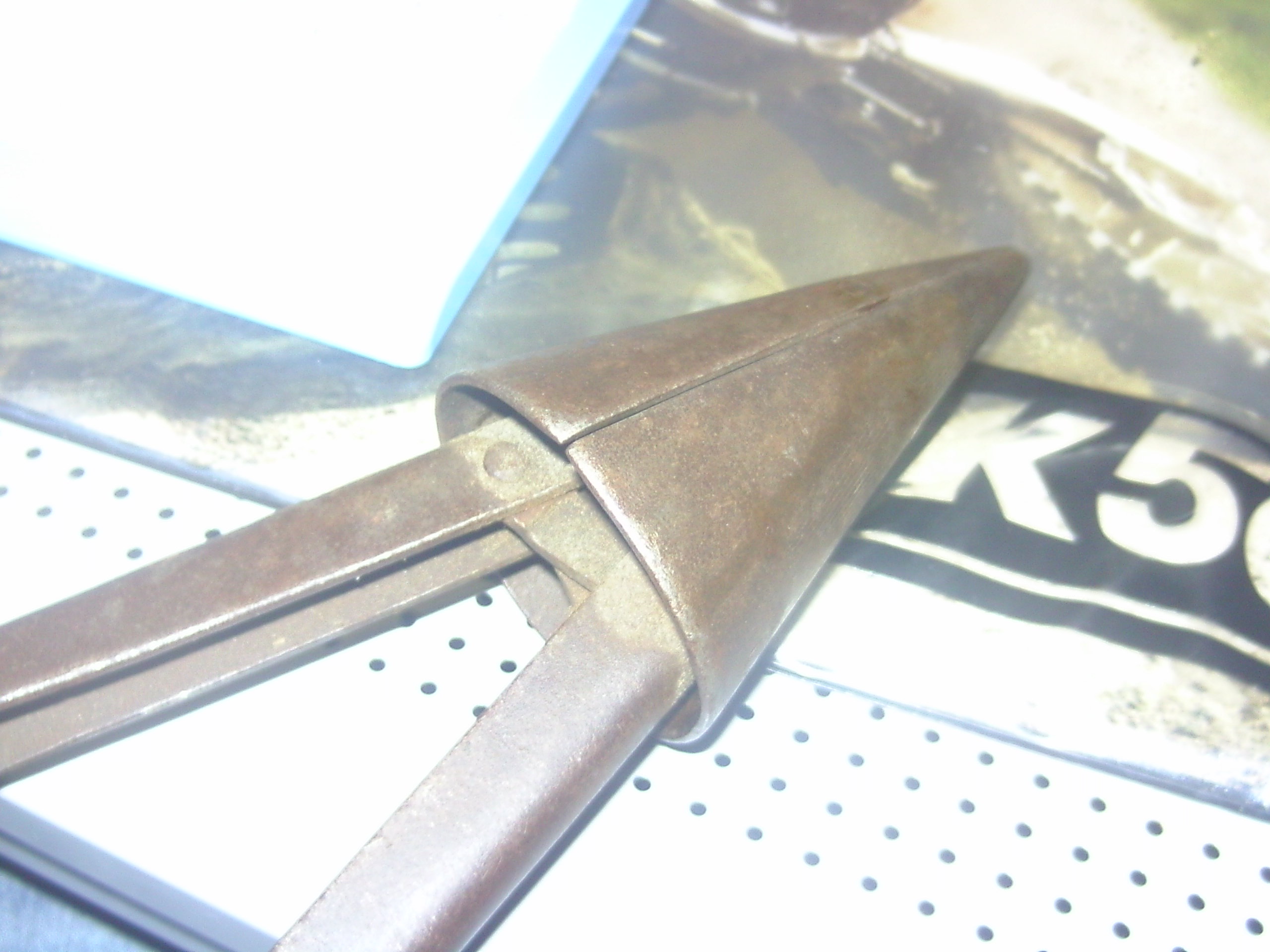

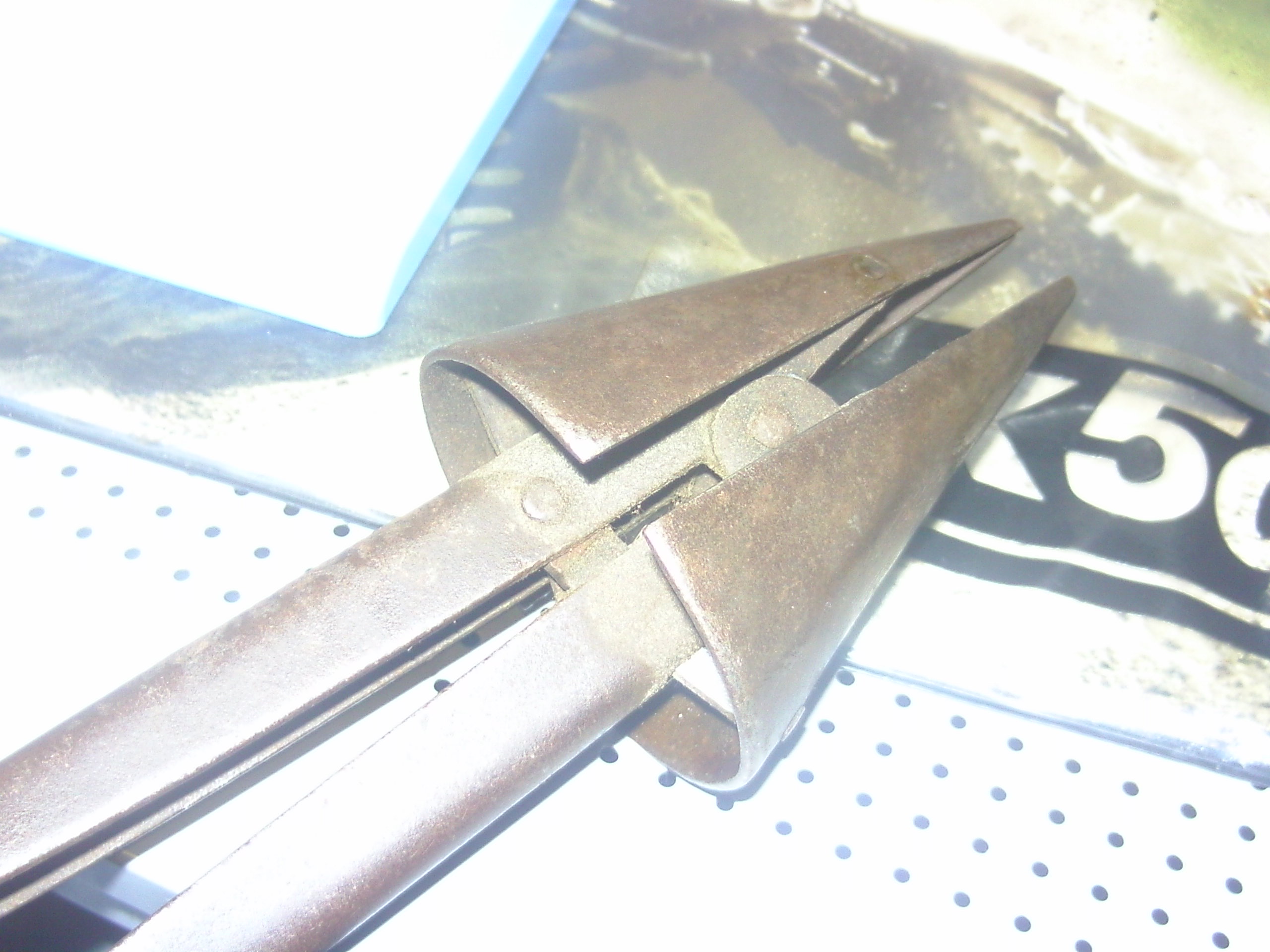

Es gibt ja viele Pertinax Buchsen ,die sich von den Durchmessern nur minimal unterscheiden.
Die passende Buchse sollte es schon sein. Als erstes prüfe ich ,ob sie vom Innendurchmesser / Ansaugstutzen passt . Aussendurchmesser messen. Beim Vergaser weiten , erwärme ich . Den Sitz im Vergaser richtig sauber machen. Ich benutze dabei für Schläuche weiten so ein Werkzeug, siehe Fotos . Beim Werkzeug auf dem Bild muss oben die Spitze abgeschnitten werden ,da du ja nicht so weit in den Vergaser reinkommst um den Durchmesser des Klemmstücks zu weiten.
Hab mein umgebautes Werkzeug grad nicht zur Hand.
Es kommt immer drauf an, wie die Vergaser vermurkst sind. Alles in kleinen Schritten weiten, mit diesem Werkzeug hat man ein ganz gutes Gefühl und kann es relativ schnell versetzen.
Deine Sache ist doch sehr gut , Hauptsache man kommt zum Ziel. Die Buchse schleifen und verkleben brauchte ich noch nie.
Ich hab hier im Forum schon mal , Pertinax Rohre gezeigt. Wenn Du eine Möglichkeit hast sie auf Maß abzudrehen, ist man etwas flexibler mit der Anpassung.
